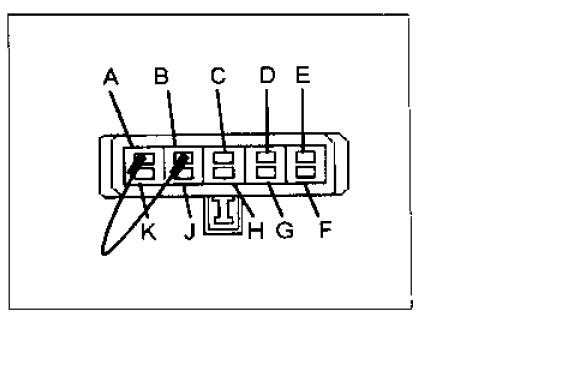

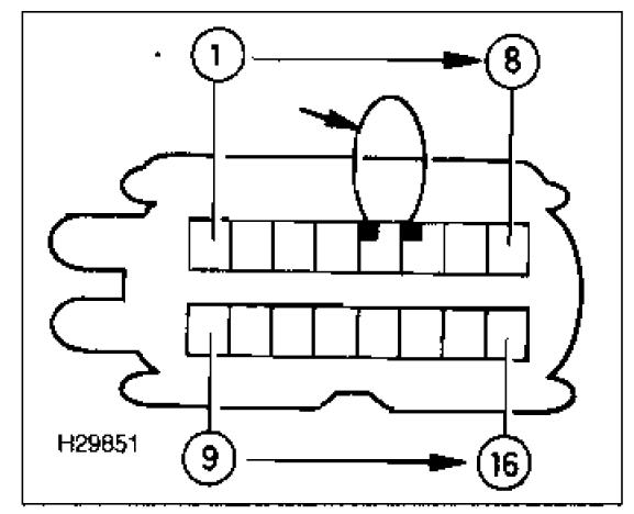

צביקה היקר,
במידה ואתה רוצה לחלץ קוד תקלה מאופל וקטרה התהליך פשוט, תלוי במערכת ניהול המנוע המותקנת ברכב (לפי קוד מנוע) קיים קונקטור בעל 10 או 16 פינים מתחת לדש ליד קופסאת הפיוזים או בתא המנוע.
בקונקטור מסוג 10 פינים יש לקצר פינים A ו-B ולקרוא את מספר היבהובים של נורית התקלה.
בקונקטור מסוג 16 פינים יש לקצר פינים 5 ו-6.
לכול רצף של היבהובים יש קוד תקלה עם הסבר.
לאחר תיקון התקלה יש למחוק את התקלה על-ידי ניתוק כבל המינוס למשך 5 דקות.
