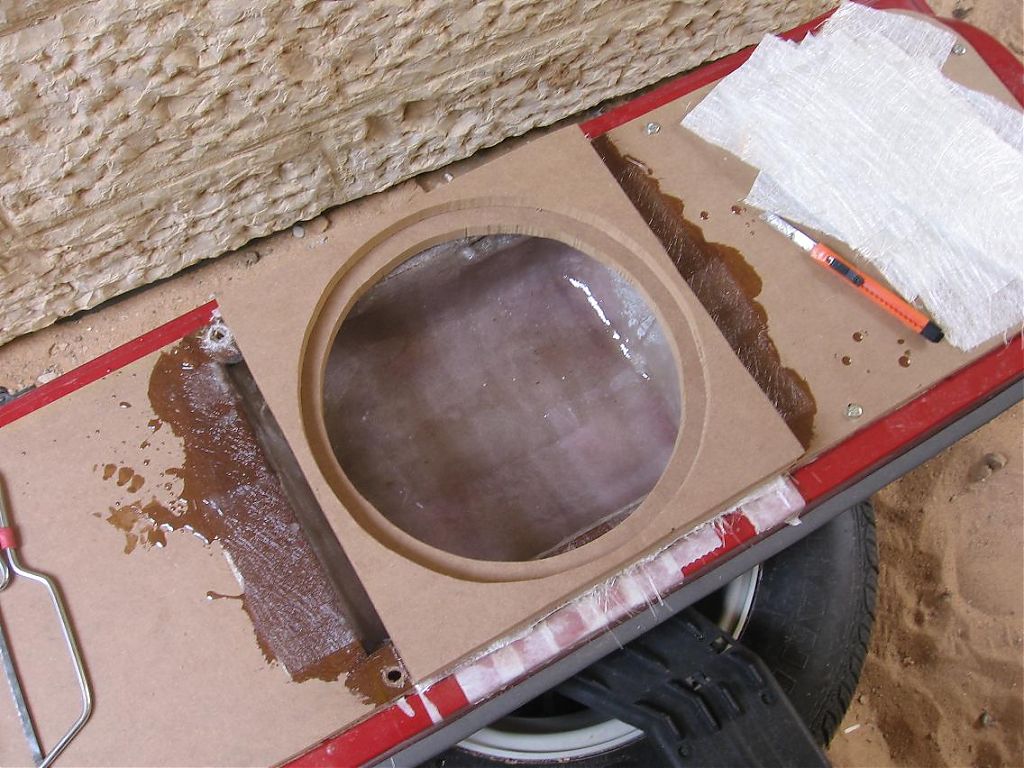

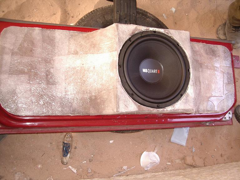

אז החלתנו לנצל את החג להתקנה של מערכת חדשה בג'יפ

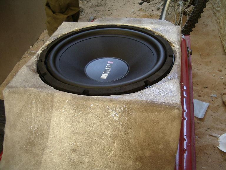

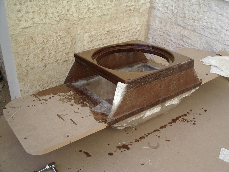

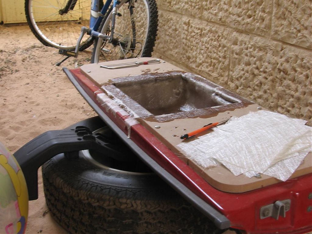

מכיוון שרצינו להשאיר מקום בבאגז בחרנו להתקין את הסאב בדלת האחורית של הרכב בתוך בנית פיבר

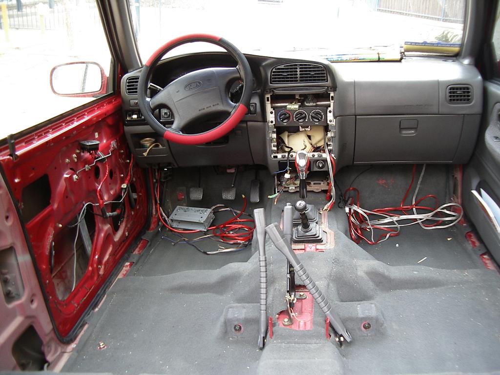

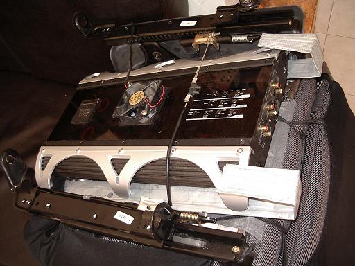

המגבר הותקן מתחת למושב הנהג
תמונות ראשונות מההתקנה (ברגע שיסודר הכבל של המצלמה תמונות נוספות)

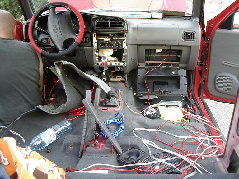

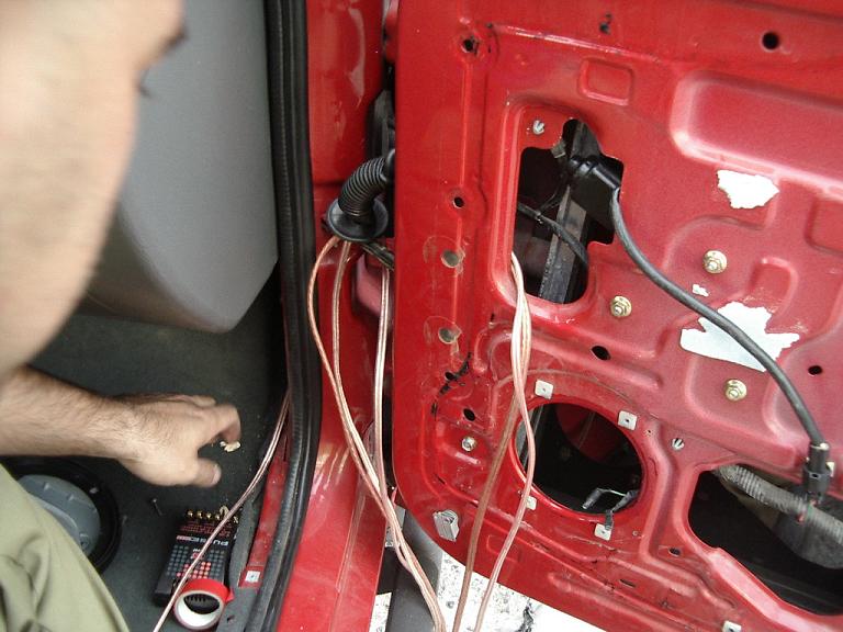

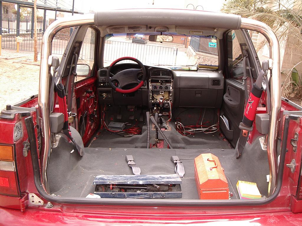

לצורך התקנת המערכת פורק מרכב הרכב כליל החוטים הועברו במרכז הרכב וכללו חיוט 4 גייג למגבר וחוטי 2 וחצי ממ לרמקולים הקידמיים האחוריים ולסאב
HU: Pioneer 880prs, Component: mbq-qsc216 Rear: mbq RUA 216 Amp1: p.g x400.1Amp2: MBQ PAB4100 Sub: Infinity kappa perfect 12.1
המגבר הותקן מתחת למושב הנהג כדיי לחסוך מקום

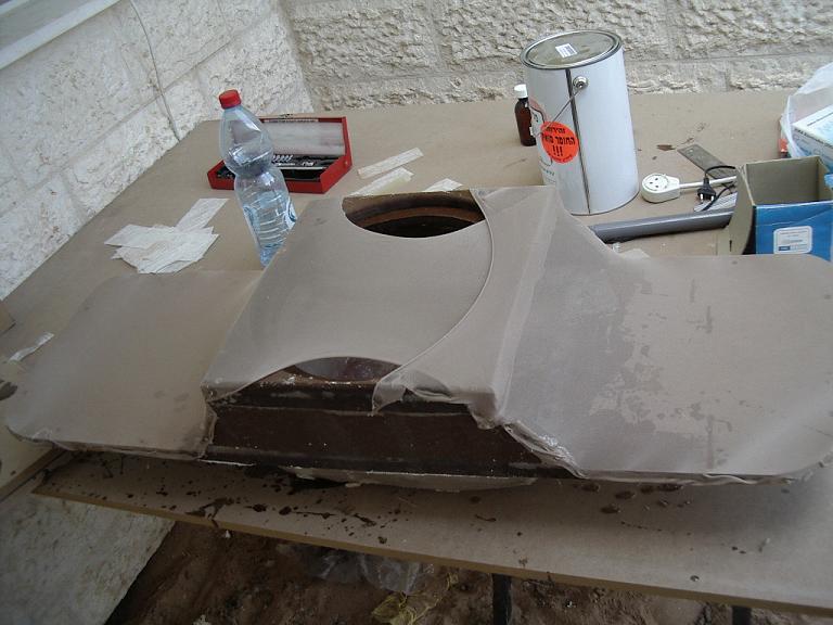

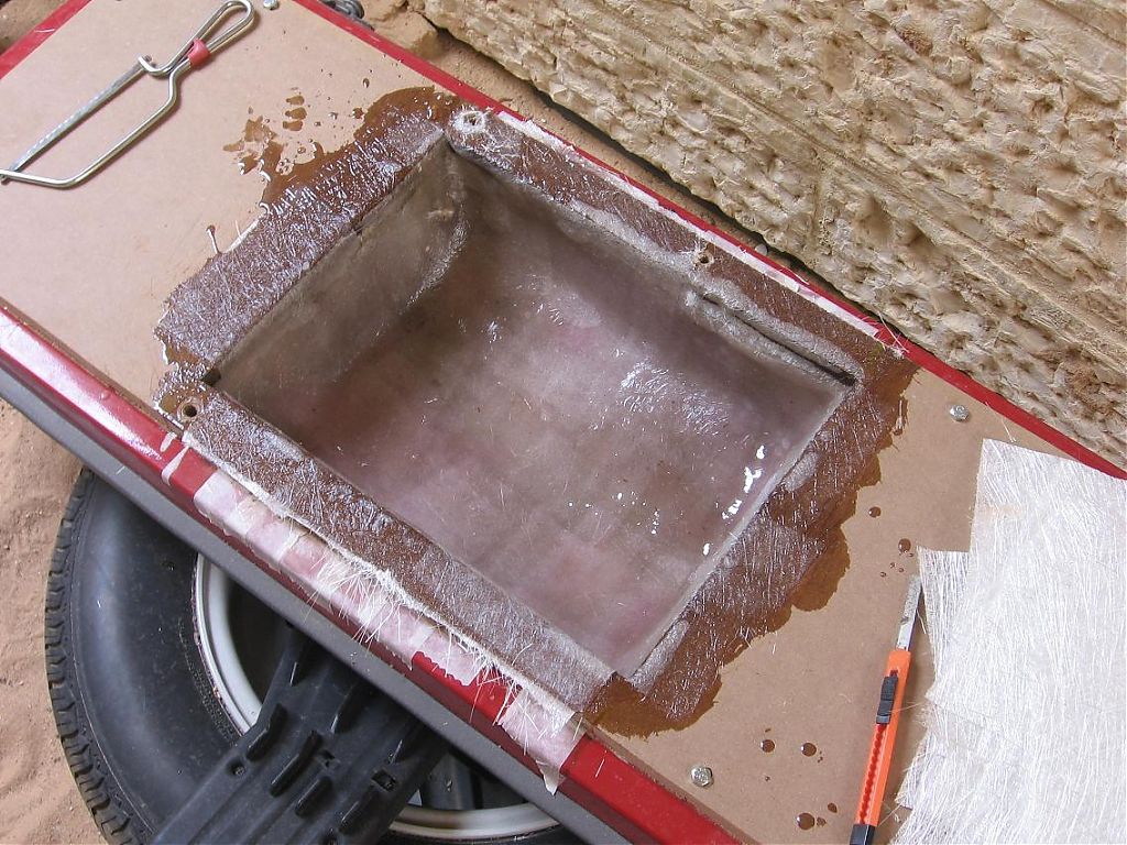

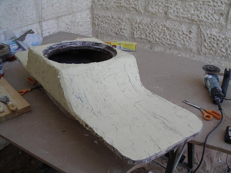

תמונות נוספות של בניית הסאב

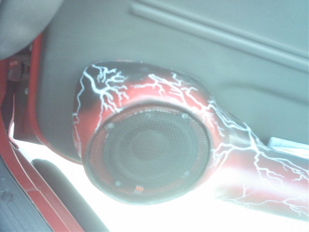

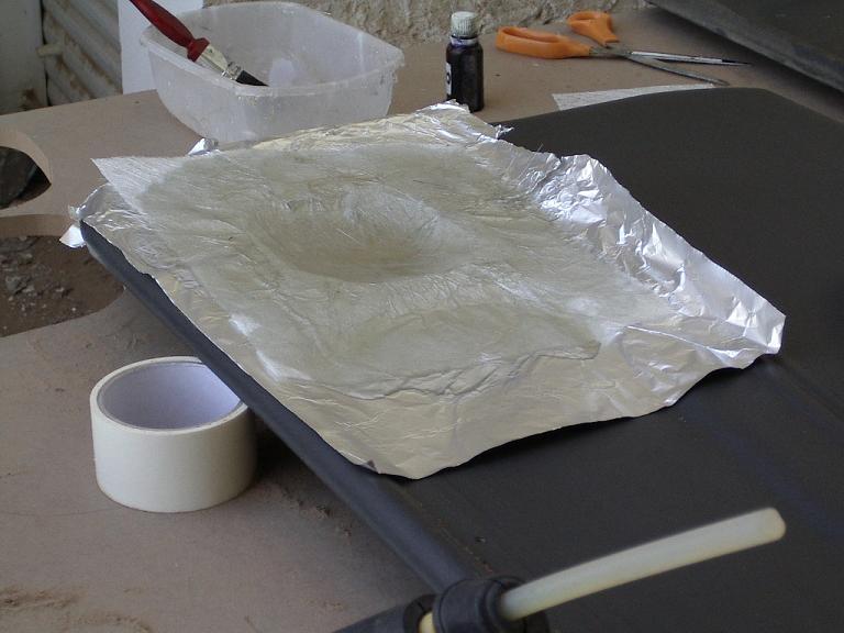

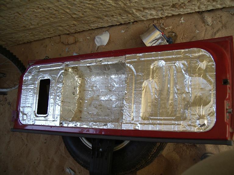

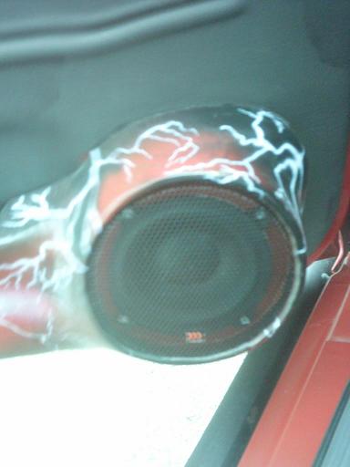

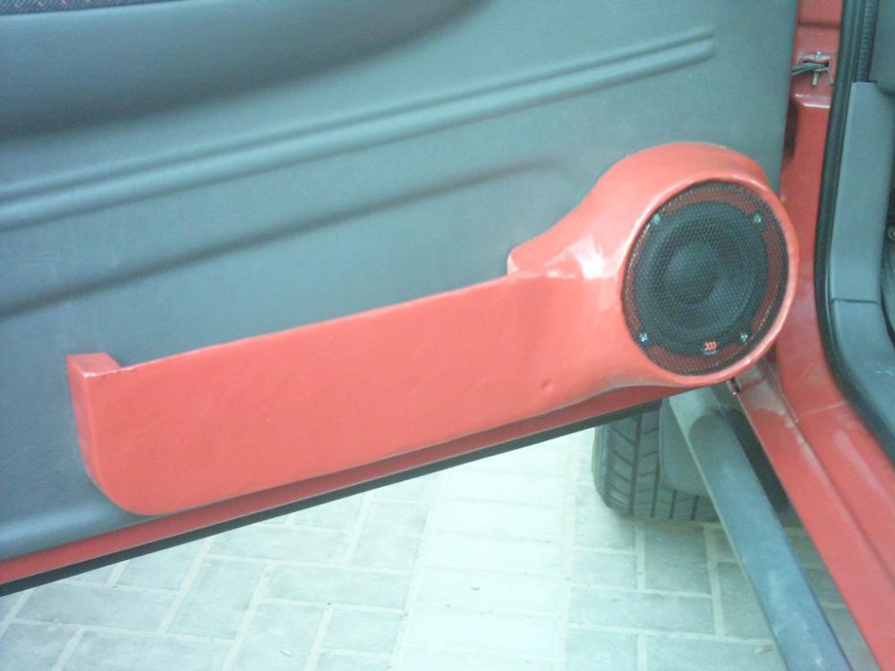

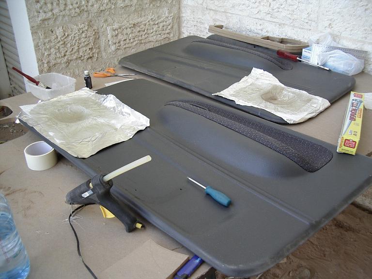

תמונות מתחילת בניית פודים לדלתות ואיטום דלתות
