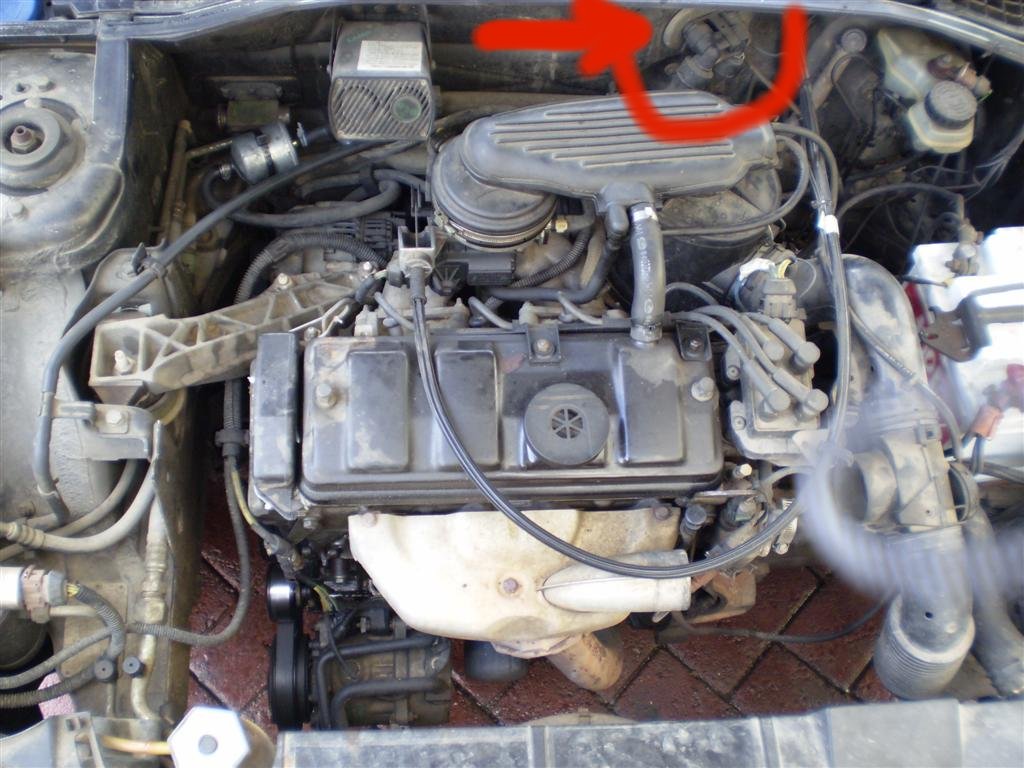

בקשר לחימום - אני מתאר לעצמי שזה כשהחלטתי להחליף את המים באנטי-פריז ירוק, וכנראה לא סגרתי משהו שם, ומאז בורחים לי המים. איפה נמצאים ב-ZX עם מנוע TU3 כל הברזים של מי הרדיאטור? אם תכלו לסמן לי באחת התמונות, אני אשמח.

אגב, תוכל לסמן לי באחת התמונות איפה יושב רדיאטור חום?

סימנתי בתמונה המצורפת את הכניסה מתא המנוע לרדיאטור חימום (הוא נמצא מעבר לקיר האש, בתוך תא הנוסעים, ומוסתר מאחורי דשבורד).
חימום, כשהוא על מקסימום, צריך להתחיל לעבוד מייד עם עליית טמפ' המים. אין לו טרמוסטט נפרד שעוקף אותו כשהמים לא התחממו. לכן, מה שאני חושד בו, זה תריס וויסות - האם כשהחימום עבד, החום היה חלש יחסית?
וכמובן, יש סיכוי שרדיאטור חימום סתום. בכל מקרה, תבדוק גם את הציינורות מהמנוע שמובילות אליו.
