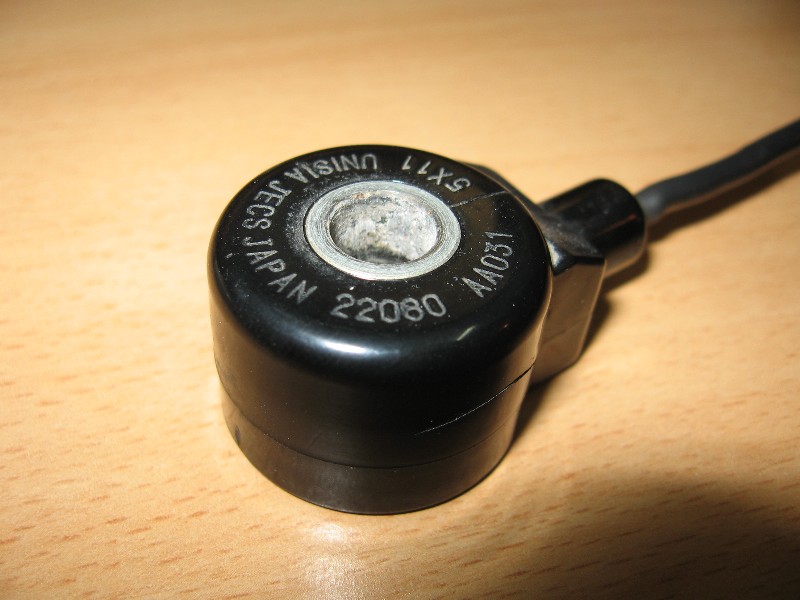

שאלה לזקני הפורום ולמלומדים.
נדלקת נורת בדיקת מנוע
הבקר מראה תקלות 1. חישן חמצן
2.חישן נקישות
3.שכחתי(איזו בושה)
לאחר ביטול התקלות הופעה התקלה חישן נקישות בלבד
עלות חישן בחברה 750 שקל כולל.
פירקתי את החלק ניקיתי בעזרת חומר לקרבורטורים -לא עוזר
האם למשהוא יש רעיון אחר לפיתרון
מצורף צילום של החלק8)

לא ברור לי מה יש לנקות בחיישן נקישות של סובארו כי מדובר בחיישן סגור\אטום\יצוק לחלוטין.
הדבר היחידי שניתן לנקות הוא גוף המנוע וחלקו התחתון של החיישן עם מעט נייר לטש עדין (ע"מ לוודא שמגע המינוס בין המנוע לחיישן תקין).
אם תוכל לצלם את החיישן שלך - זה יעזור מאוד.
בדגם שלי זה מה שצילמתי בתמונה המצורפת.
בדגמים הישנים (לא יודע איך מעל מודל 2000) החיישן עלול לפתח סדקים לאורכו ולרוחבו (שוב, שים לב למה שצילמתי בתמונה) - מה שישבש את ה SIGNAL שלו למחשב. אם הוא לא סדוק בכלל ונראה שלם לחלוטין, כדאי לבדוק דברים אחרים לפני שמחליפים אותו.
איציק

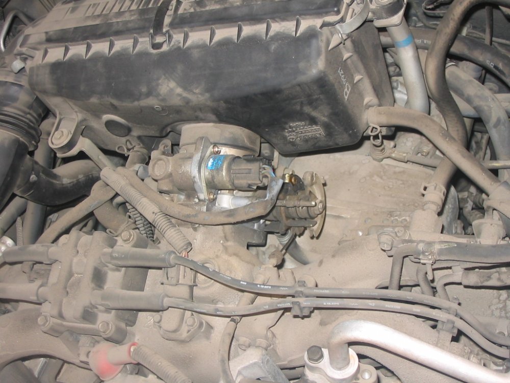

סליחה
כמובן לאחר נסיעה הופעה התקלה.
רכב שנת 2000
בתמונה רואים להערכתי את החישן .יכול להיות שאני טועה?
תודה
