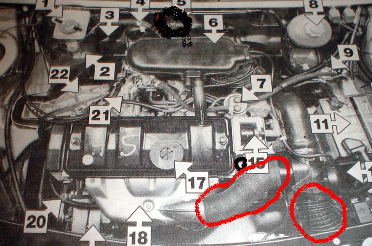

ב-205 שלי , חסרים זוג צינורות שקשורים למסנן אויר , כך קניתי את הרכב .
העליתי תמונה (לא של הרכב שלי , אך של מנוע זהה ), וסימנתי באדום את הצינורות שחסרים אצלי .
מישהו יכול לומר לי האם הם חשובים ?
האם כדאי לנסות להשיג אותם ? או שהם חסרי משמעות ?
תודה
מצ"ב תמונה

דיברו על זה הרבה פעמים בפורום, אצלי ברכב הצינור קייים, למרות שלא צריך אותו בארץ כי תפקידו להזרים אוויר חם כאשר מזג האוויר קר מאד.
לגבי הצינור הימני יותר, כזה דבר עוד לא ראיתי, אבל אני מניח שזה משהו שלא הגיע בכל הדגמים.

הצינור הימני הוא צינור יניקת אויר לפילטר האויר.
הוא דואג שהמנוע יקבל אויר "קר" מקדמת הרכב, ולא אויר חם מתוך תא המנוע.
(באויר קר יש יותר חלקיקים בכל נפח נתון, ולכן יחדור יותר חמצן בכל ליטר אויר).

רז יש מישהו שהדבר הזה עדיין קיים אצלו?
אצלי אין זכר לצינור כזה.

בצילום יש מנוע של 205 מאנגליה , והכול הפוך ....
אבל הצינור שאמור להביא אויר קר מקדמת הרכב נשמע לי חשוב , בשאר ה-205 בהם נתקלתם לא היה כזה צינור ?
אז אצל כולם הרכב שואב אויר חם מאזור המנוע ?
תודה
