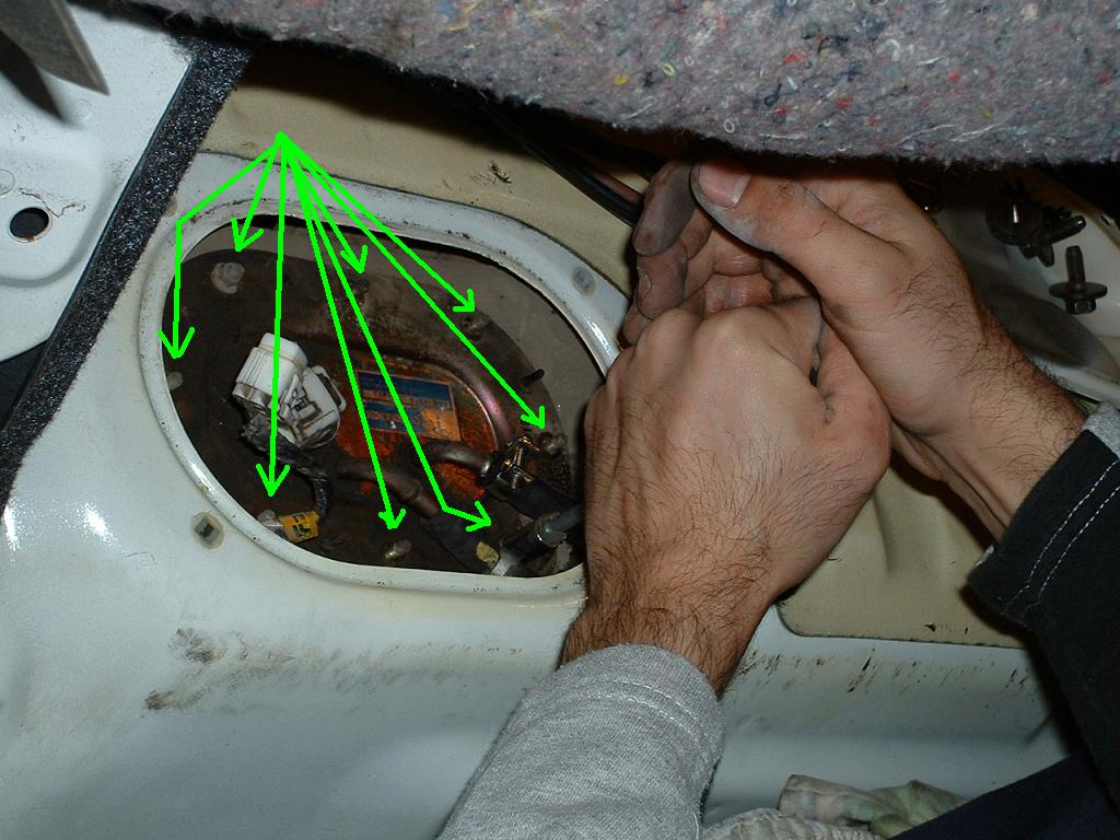

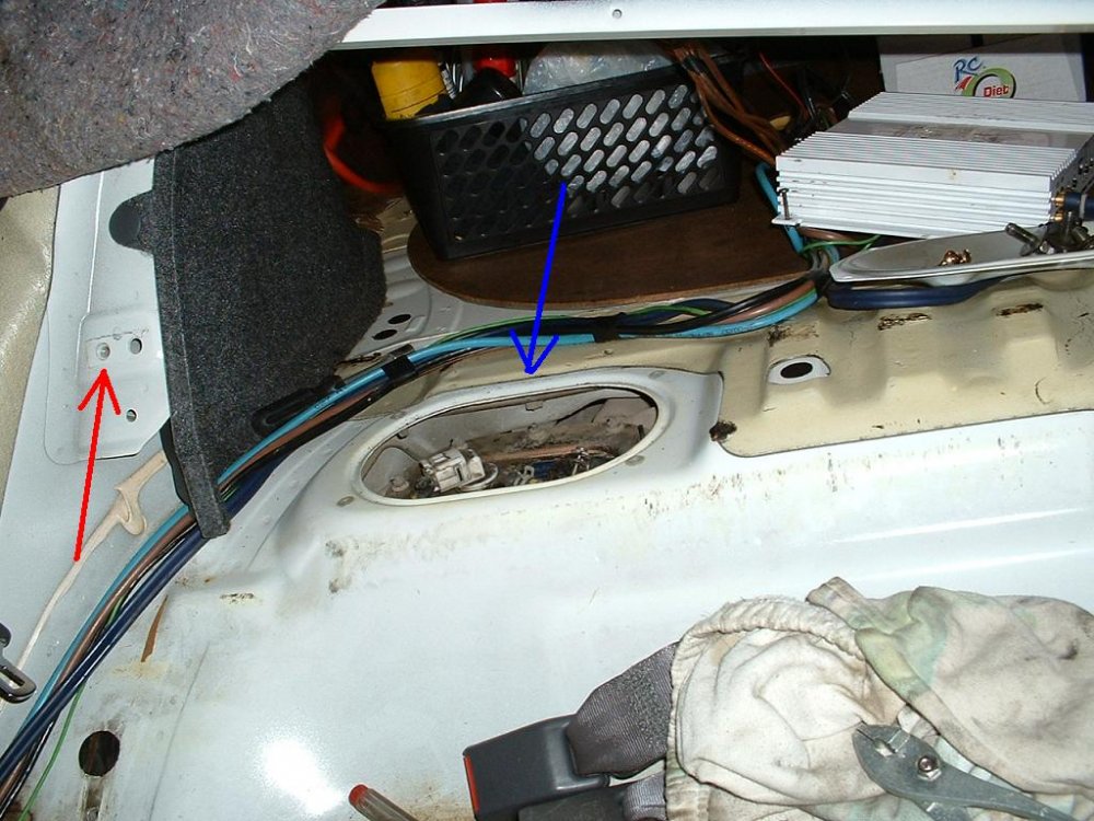

חיפשתי ומצאתי.
בתמונה הראשונה, החץ האדום מסמן את המיקום בו קיים בורג שמחזיק מוט ברזל רוחבי (תמיכה למשענת). החץ הכחול מסמן את מיקום משאבת הדלק.
בתמונה השניה החצים הירוקים מסמנים את המקומות שצריך לפתוח את האומים ע"מ להוציא את המשאבה, כמדומני מדובר באום 8 ממ.
בתמונה השלישית שייכת למכלול משאבת הדלק ומהצוף.
אל תפרק כלום לפני שאתה מוודא שמגיע לשם מתח כמובן...
