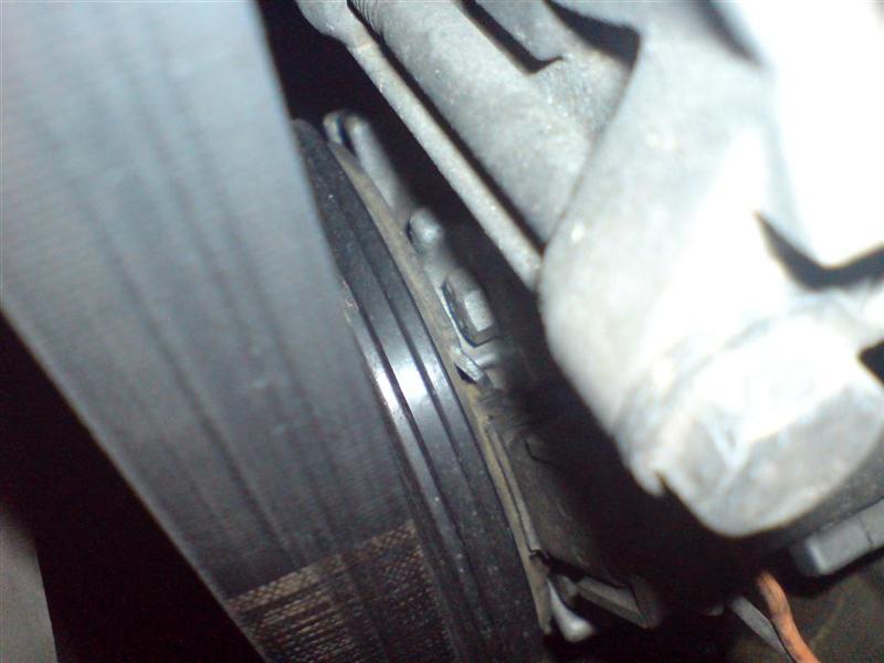

התופעה שאתה מתאר זה מייסב גלגלת מדחס שסיים את חייו, יש גלגלות כאלו שניתן להחליף בהן רק את המייסב בהוצאה די נמוכה, ובמידה ולא ניתן אז להחליף גלגלת מושלמת.
ניסית לברר את המחיר החלק בחברה (קרסו)?
אכן רציתי להחליף את הגלגלת.
בקרסו נאמר לי שאין אפשרות כזאת ויש להחליף את המדחס כולו לחדש או משופץ.

דניאל, כולם טוענים ש-99% הלך "הצוואר" של שמחתחבר לפולי ואז לא ניתן לשפץ.
מברירוים היום: מדחס חדש כזה עולה מעל 3000 ש"ח. על משופץ דורשים סביב ה-2000 ש"ח כולל עבודה וגז + אחריות לחצי שנה. חלק גם רוצים את המדחס שלי ולא מוכנים שאקח אותו לעצמי. טוענים שרק אם אני מחליף לחדש, אני יכול להשאיר את התקול אצלי. למה והאם הגיוני ?
דניאל, אם יש לך הצעה כלשהי בשבילי, אשמח לשמוע. אני כבר מיואש מהמחיר...

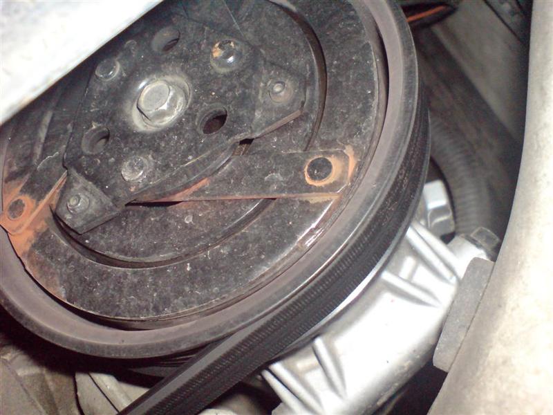

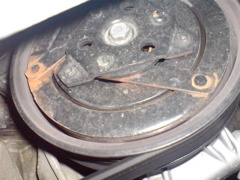

אתמול לאחר בירור עם מס' מוסכי מיזוג אויר נמצא שכנראה לא יהיה מנוס מלקנות מדחס חדש במחיר של 2100 ש"ח ללא עבודה או מילוי גז. כמוצא אחרון, הרמתי טלפון לחבר שאביו מתעסק עם המגאנים.
היום התייצבתי אצלו ולאחר פירוק של 15 דק', נלקח המדחס למפרץ חיפה למקום שמתעסק רק עם אלטרנטורים מדחסים וסטרטרים. יצאנו משם עם מדחס חדש (כן חדש) ועם 850 ש"ח פחות בכיס.
כלומר, המדחס עלה לי במקום 2100 ש"ח במינימום רק 850 ש"ח.
גם שם נאמר שלא ניתן לשפץ את שלי בגלל שהצוואר העשוי אלומיניום אכול.
נשאר רק למלות גז, לשמן ולעשות וואקום. יעשה בימים הקרובים (גם זה אצל אביו של חבר).
מבירור לגבי חלקים עימו, ניתן להשיג את רוב חלקי החילוף של רנו במחירים הרבה יותר נמוכים ממה שיש בשוק. צריך רק לדעת עם מי לדבר.

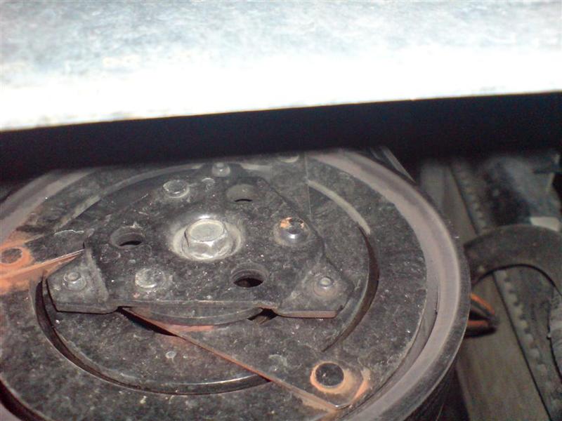

הבעייה חזרה במדחס שקניתי אז. מישהו מכיר את הבעייה על בוריה ויכול לכוון אותי למקום שמוכר גלגלות מדחס (כל השאר אני אעשה לבד כבר) ?
ליאור
Veni Vidi Vici
ליאור, מתי תחליף כבר את הצרפתיה הסוררת בצרפתיה אחרת? רמז..... 306
ניסית לחפש אולי בפירוקיות מדחס דפוק ולבצע הכלאה בין השניים?
יוני
היו: CJ5, CJ6, סמוראי, גולף קבריו, טראנו, פרוזה, סופה, אונימוג, דיפנדר, דיסקברי
ועכשיו עו דיפנדר.... קשה להיגמל מהרגלים רעים
לא הבנתי מה בדיוק נדפק אצלך, אבל תחשוב בכיוון של חריטה (ייצור) והעתקה של החלקים הפגומים.
חרט טוב יכול לספק את מבוקשך.
