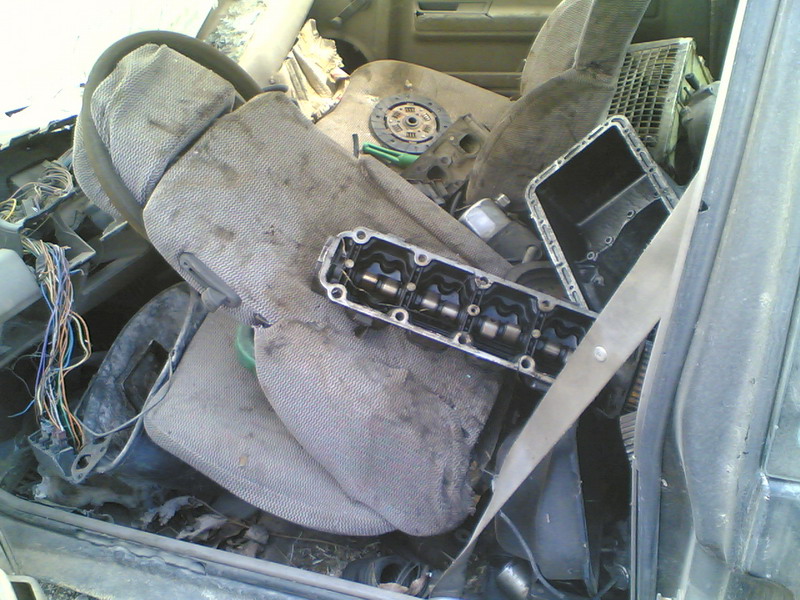

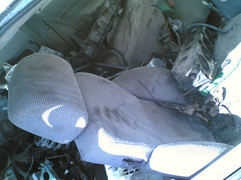

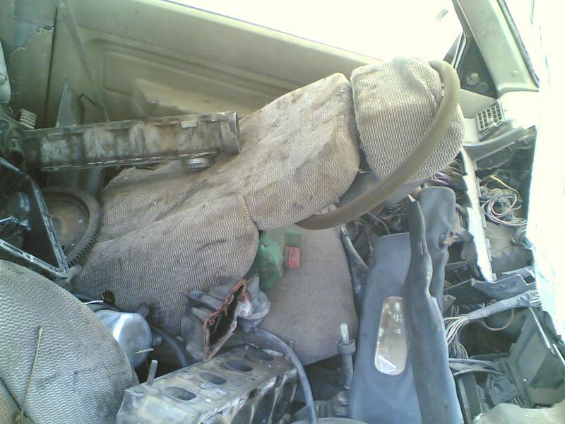

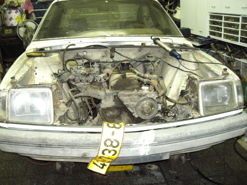

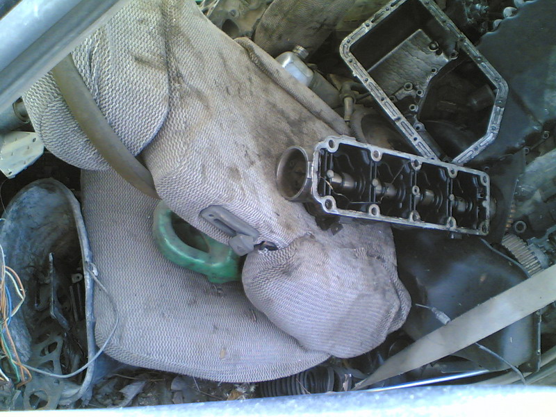

קצת תמונות ההרנו 18 GTS ז"ל שנפחה את נישמתה על מיזבח תרומת אברים [בעודה בחיים]
לטובת הרנו 15 .
בצער רב וביגון קודר עקב היתאבדות הרנו 18
בני ל.
:multi::onfire:
שלום.
לטובת הרנו 15 .
בני ל.

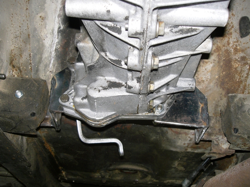

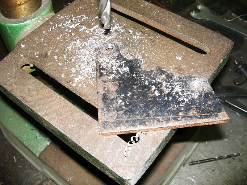

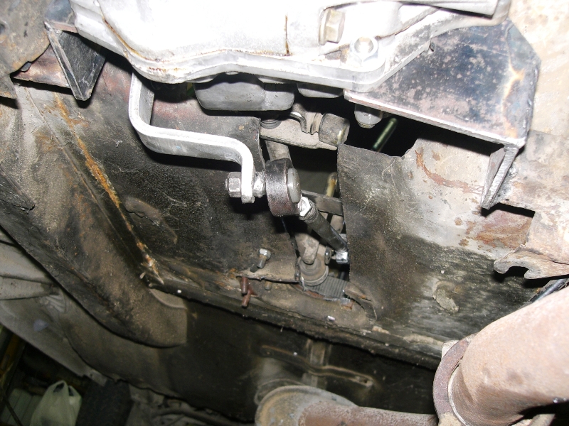

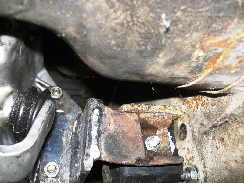

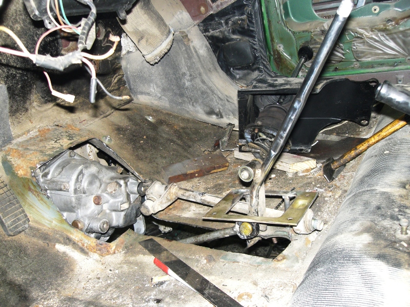

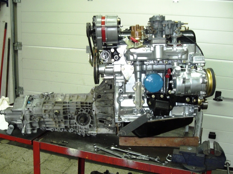

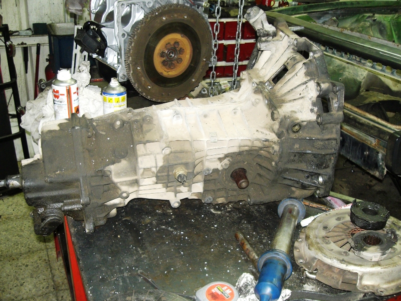

שלום.
וכמובן אופן השתלת האיבר המצורף בתמונות.
הדבר דרש קצת הרבה שינוים וזיוני שכל אבל אני ואחי אכלנו את האיבר לארוחת בוקר.
ניתן לראות בניה ויצור עצמי של תושבות הגיר כמו כן הגדלת הרקטום לתוך הרכב כי הגיר יותר גדול
אבל בסוף ניכנס והינו חייבים לשנות את כול מנגנון ההילוכים.
אגב הגיר הישן 4 הילוכים החדש 5 הילוכים
בברכה בני ל.

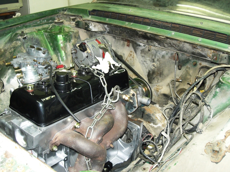

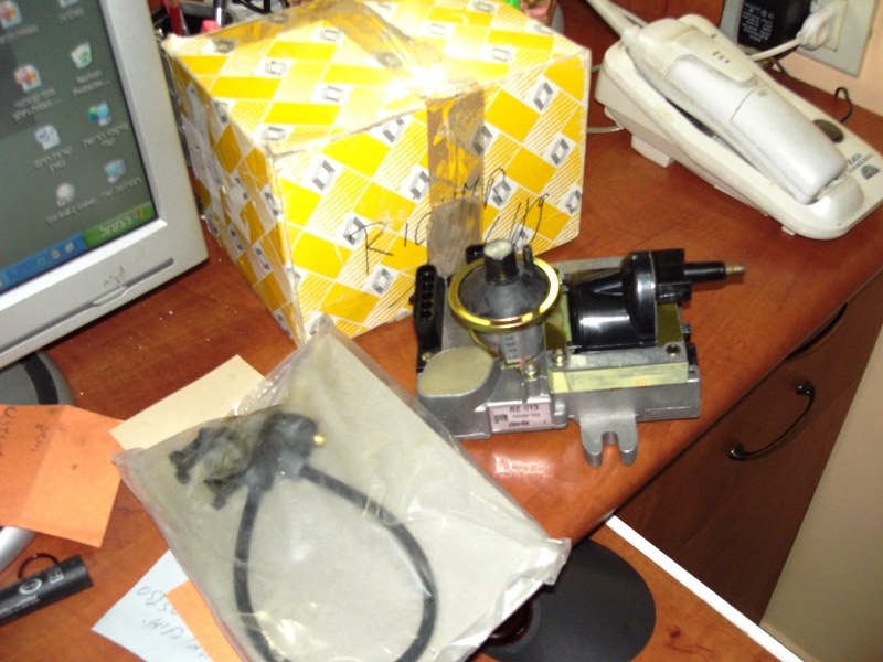

כמו כן עקב ניצול מצב החלטתי להפוך את מערכת ההצתה לאלקטרונית [רמיקס]
כי ההצתה המקורית היתה מיושנת [פלטינות וקבל]

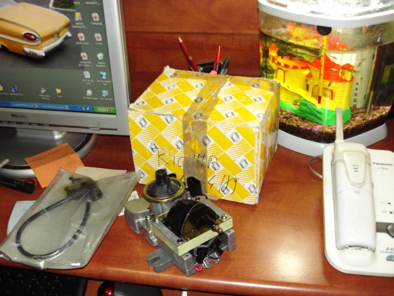

האמת שהעברתי את כול המערכת מהתורמת אבל פתאום לפתע פתאום יצר איתי קשר ישי מהפורום
ופיו הצהרה """ יש לי ממתק בשביל הביבי""" ולמה התכון המשורר! לא פחות ולא יותר שולח לי את המערכת האלקטרונית {סליל הצתה והמודול] + חוט מרכזי מקורי דנ"דש
אז לישי רוב תודות! וואלה כול פעם שאני ידליק את הרכב והוא ידלק כמו גדול אני אגיד טפו חמסה סחטן ישי.
תמונה של הממתק מצורפת
בברכה בני ל.

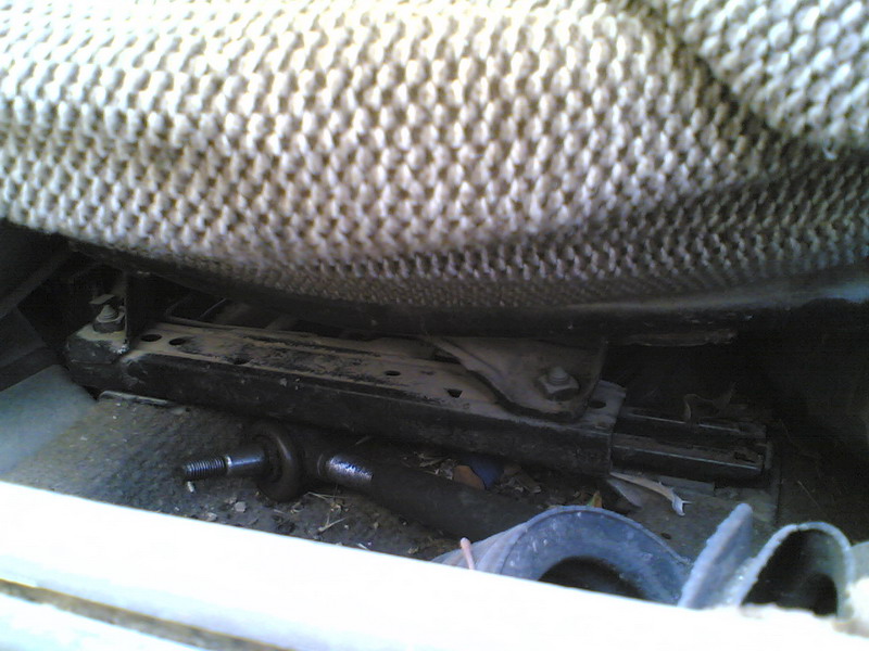

בני הנה כמה תמונות של הכסאות שאולי יתאימו לאוטו שלך:
