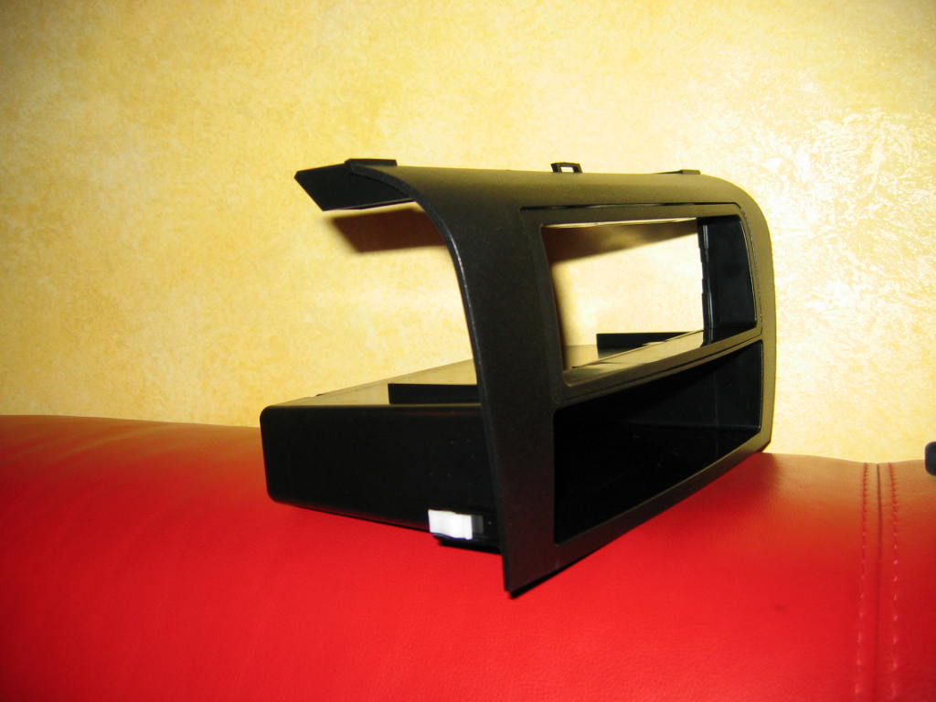

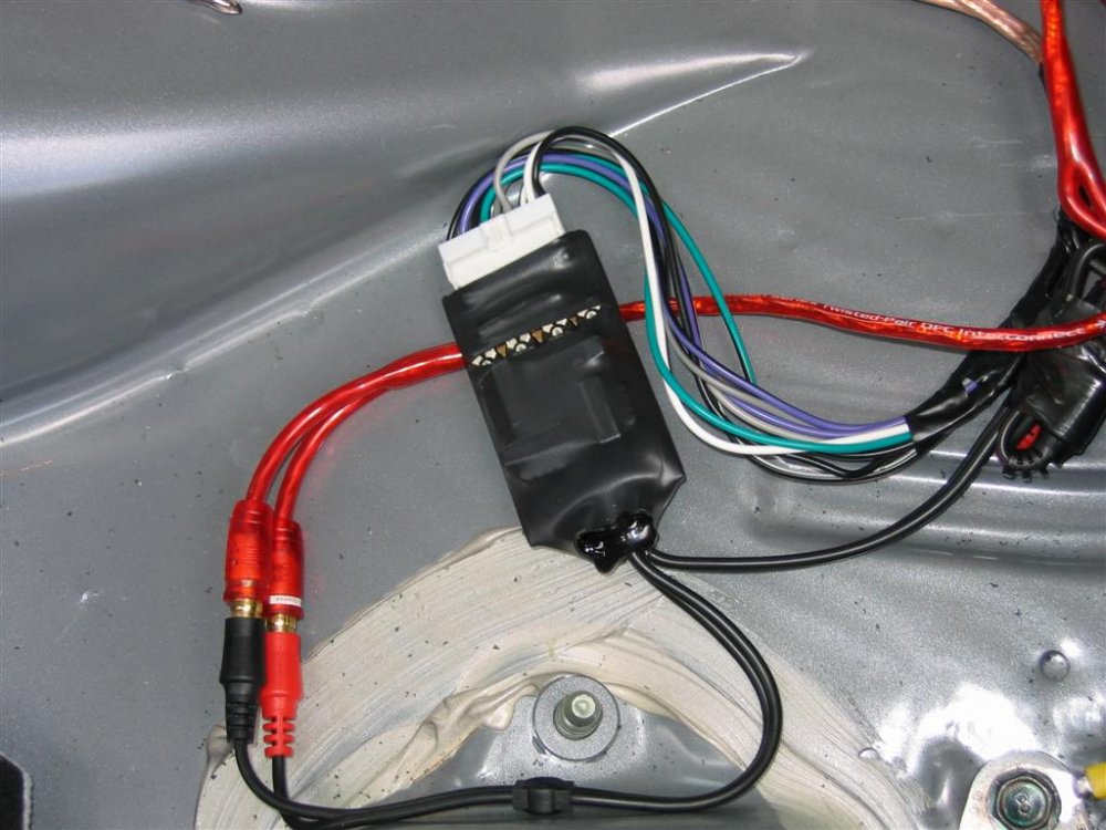

נגדיר לך את האפשרויות שעומדות לפניך - ישנן 3:
אפשרות מס' 1:
להישאר עם המערכת המקורית-----> התקנת מתאם HIGE POWER (תמונה מס' 1) לצמה המקורית כדי לקבל יציאות RCA למגברים----> כשתרצה להחזיר/למכור את הרכב, בסידור של 5 דקות אתה מחזיר את הרכב למצב ההתחלתי שלו.
אפשרות מס' 2:
לשלוף את המערכת המקורית-----> לאחסן אותה במקום קריר ויבש------> במקביל לקחת בחשבון שגם מהמסך המקורי שנותן חיוויום של המזגן ושל השעון תצטרך להיפרד (תמונה מס' 2)-----> באותו אופן גם השליטה מההגה תחדל מן הסתם לעבוד-----> לרכוש מתאם מהסוג הזה (תמונה מס' 3) (או ממש דומה לו) אצל סאונדסטורם בפ"ת-----> ומכאן זו כבר התקנה פשוטה ואלמנטרית של רדיו-דיסק חיצוני.
אפשרות מס' 3:
זו האפשרות שקיימת אצלי במאזדה, אני מציע לך אותה למרות שהיא כנראה הכי לא תתאים לך מבין כל האפשרויות, אבל עדיין - ששאר האנשים יבנינו על מה מדובר אז ככה:
ללכת לסאונסטורם בפ"ת------> לבקש מהאדון הנכבד, מר סמיון קוסטיק שיתקין לך רדיו-דיסק חיצוני במקום המערכת המקורית אבל לשמור על המסך המקורי שנותן חיוויים של המזגן והשעון (תמונה מס'4 ותמונה מס' 5)-----> להכין במזומן (או בכ"א) 1000 ש"ח------> להגיד יפה שלום למערכת המקורית (כי היא הולכת להתפרק לגורמים)------> ולהנות כמעט מכול העולמות.
אני מצרף תמונות בשביל שתבין על מה מדובר
