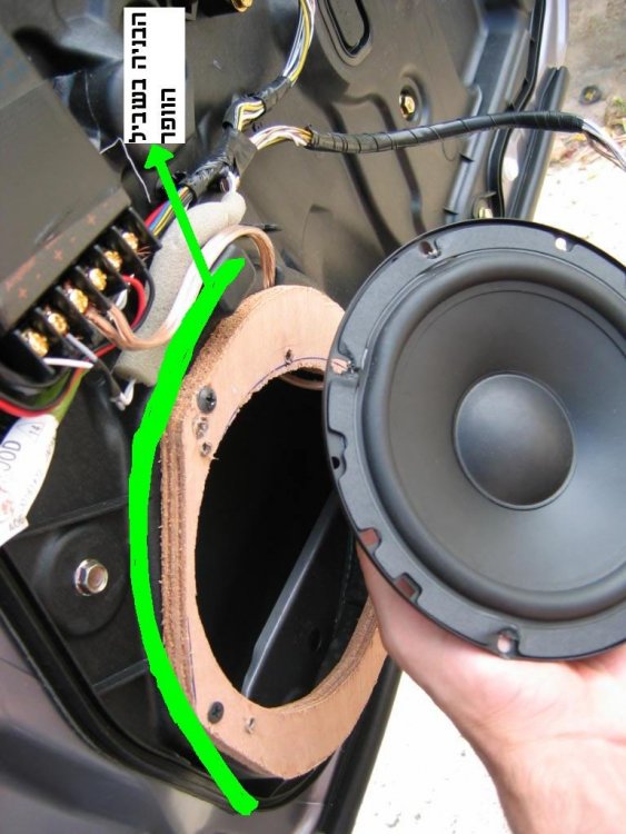

אני מעוניין לבצע התקנת מגבר + סאב + קומפוננטים + רמקולים אחוריים 6 על 9

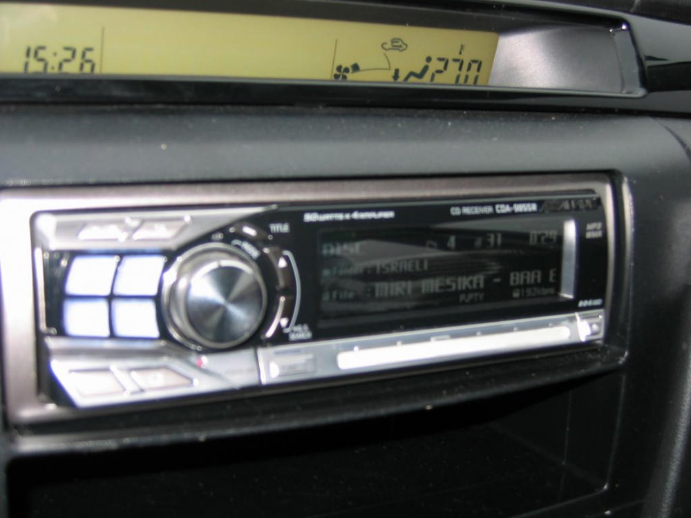

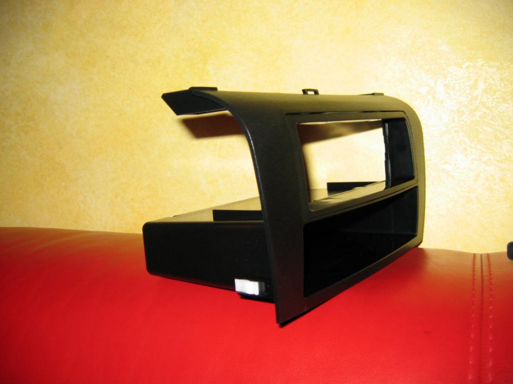

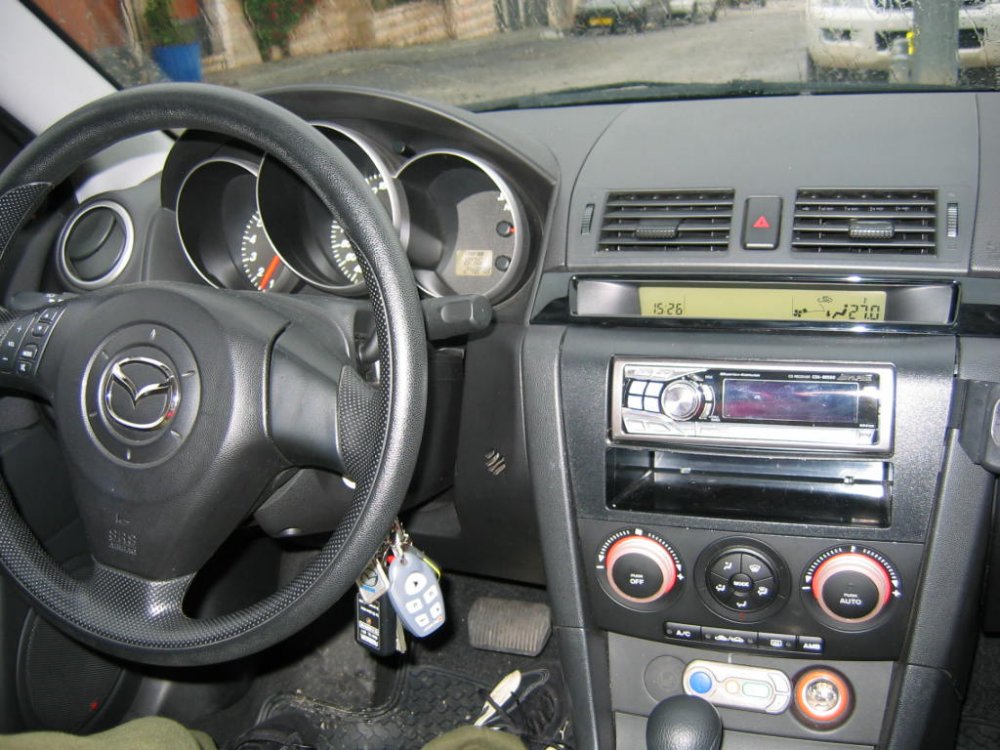

באופן עקרוני ניתן גם להוציא את המערכת המקורית ולהתקין HU סטנדרטי בתוספת של פאנל שמכסה את השטח הריק ומשאיר מקום רק ל1DIN של הHU, אני אישית ממליץ על כך בחום, כי איך לאמר זאת בעדינות, המערכת המקורית די מחורבנת.
שיקול שלך, אין בעיה ב2 המקרים להחזיר הכל לקדמותו , והכל עניין של תקציב.

כמו כן בדלתות הרמקולים הם 6.5

אין בעיה של התקנת מתאם, זה סה"כ כיסוי לפאנל של המערכת המקורית, וכאשר תחזיר את הרכב תחזיר איתו את המערכת המקורית.
אני אישית עדיין בדעה שלהשתמש במערכת המקורית עם מתאם RCA, ומפצלים על מערכת שהיא גם ככה די מחורבנת, זה לא רעיון ממש פרקטי, תשקיע את הכסף במתאם לקונסולה המרכזית, ותתקין HU בעל 3 יציאות למגברים, לא חסרים כאלו אפילו יד שניה אם אתה רוצה לחסוך כמה זלוטים.:wink:

כמו כן מה גודל הרמקולים בדלתות 6.5 ??

בוא נכנס לפרופורציה, מתאם למזדה 3 עולה באיזור ה400 ש"ח (כמו פוקוס ודומיהם), זו השקעה קטנה, אך שימוש בHU אחר ולא המקורי תניב תוצאות טובות יותר מאשר כל מערכת OEM כזאת או אחרת.
אני לא ילך רחוק ואני יכול לציין שלדוגמא פיוניר פרימייר 480 החדש, הוא מכשיר בעל 3 יציאות פריאווט בעוצמה של 4V, ומציג גם אקולייזר,שליטה על סאב וכו', מחירו של מכשיר כזה הוא באיזור ה1000-1100 ש"ח.+ מתאם ל1DIN אנחנו מגיעים בקושי ל1500 ש"ח, שזה בערך יהיה המחיר של יחידת אינטגרציה טובה של אודיוקונטרול או חברה דומה.
