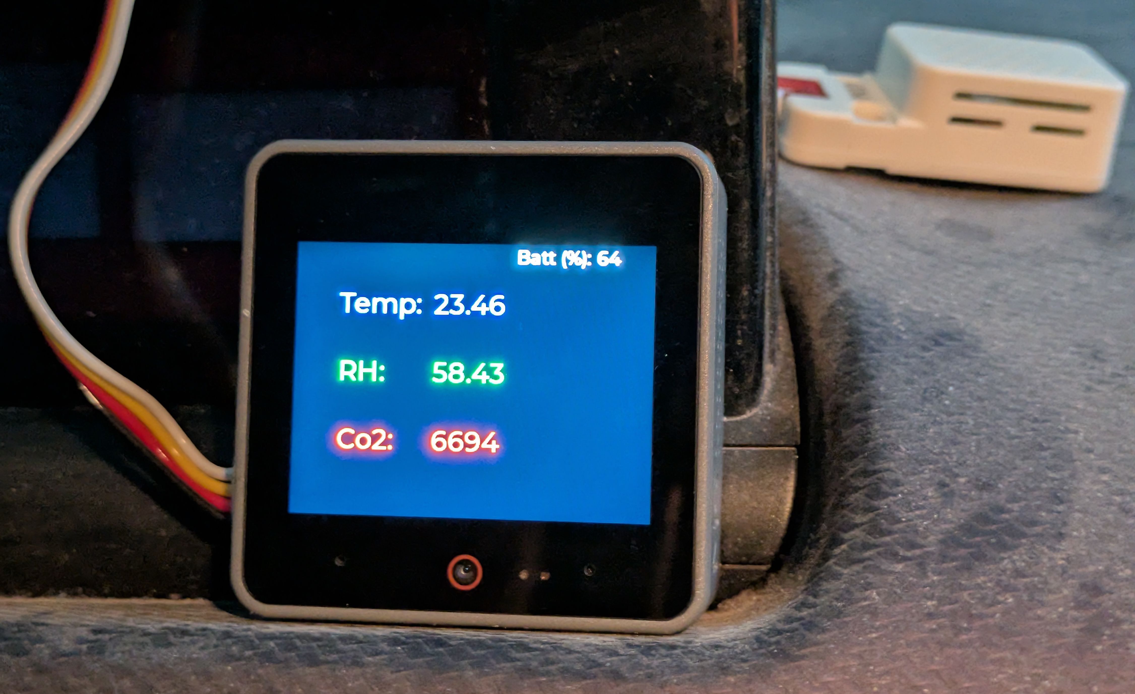

הרכבתי שוב את חיישן הפד"ח (SCD41) עם בקר (ESP32-S3) והפעלתי בשתי סיטואציות שונות.
הראשונה, טנדר טויוטה עם שלושה נוסעים בוגרים, בנסיעה ממושכת מירושלים לאילת. כשנסענו בעיר הערכים הגיעו עד לכ-5,500ppm. אבל, כשיצאנו מהעיר והתחלנו נסיעה בין עירונית הערך ירד לכ-3,100ppm ונשאר שם רוב הנסיעה.
זה עדיין ערך גבוה יחסית, שעדיף להימנע ממנו למשך זמן ממושך.
הסיטואציה השניה הייתה שוב אצלי בקקטוס. בנסיעה עירונית, גם כן עם שלושה מבוגרים ברכב, והיא נמשכה כ-50 דקות, כשבשליש מהזמן זחלתי בפקק. בסופה הערך של ה-Co2 עלה ל-6,700ppm גבוהים למדי.
לגבי הנסיעה עם הטויוטה לאילת, בשום שלב החיווי של מצב סירקולציה לא כבה מעצמו (אם אני לא טועה יש רכבים שעושים את זה אחרי משך זמן מסויים), אז אני מניח שזה היה המצב כשמדדתי. אני לא חושב שהאטימה של הטויוטה פחות טובה מהקקטוס, אני מעריך שבכל זאת יש הבדל בכניסת האוויר מבחוץ בנסיעה בין עירונית מהירה, לעומת נסיעה עירונית.
בתמונה המדידה בקקטוס. רואים את החיישן מאחורי הבקר.

לפני 9 שעות, הטויוטה כתב:
כן זה מעצבן מאוד בקיץ
Just now, Haim_gds כתב:
אני שם לב לזה שפתאום אני מתחיל להריח "משהו" (לאו דווקא סירחון)
או בחיפה, כשאתה עובר באיזור של בתי הזיקוק ומתחיל להריח משהו (כן דווקא סירחון. מסוג שגם לא בריא, מעבר להיותו מסריח).
אני מקפיד לסגור את כל החלונות ואת הסירקולציה באזורים האלו... מוודא שאני על פנימית :lol:.
וכן, עם המזגן בקיץ, בהחלט.
כן לקחתי את התשובות והתגובות מפה לתשומת ליבי, לגבי נסיעות ארוכות.
