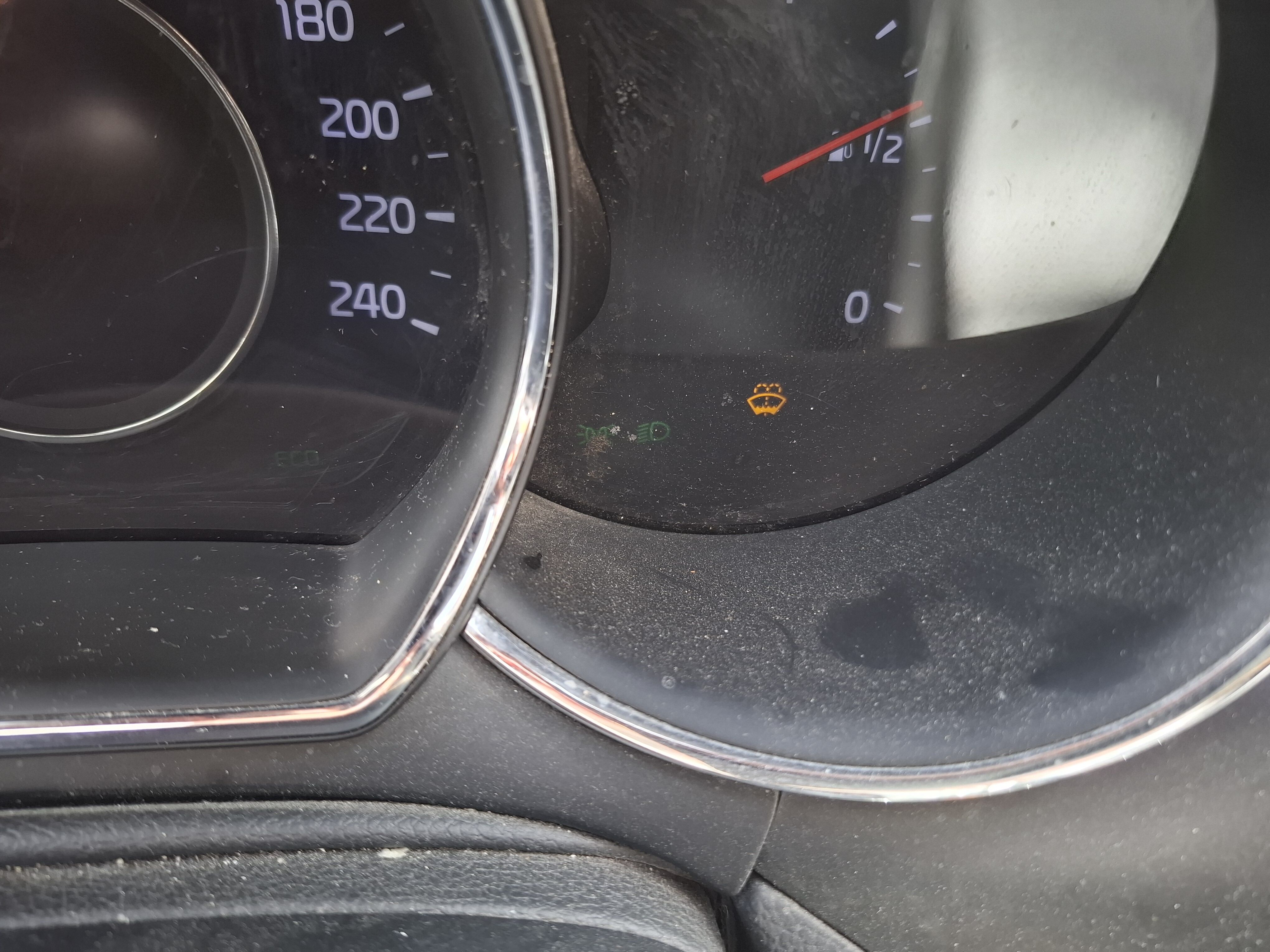

שלום רב,
בבעלותי קיה סיד, נדלקה נורה שחסר מים במתיז מים לשמשות, מילאתי מים אך הנורה לא נכבית.
רציתי לשאול:
1. האם ניתן לעבור טסט עם נורה כזאת?
2. האם שוטר יכול להוריד את הרכב מהכביש על השטות הזאת?
3. איזה חלק צריך להחליף לדעתכם ברכב בשביל לפתור את הבעיה, החלפתי את מיכל המים וזה לא הסתדר.
תודה רבה לעונים ויום נעים לכולם
לפני 34 דקות, דודו337 כתב:
המיכל מגיע עם חיישן מפלס?
לפני 20 שעות, Buki כתב:
כן
לפני 19 שעות, IsraCar כתב:
דגם מדוייק נפח מנוע , בנזין/דיזל שנת ייצור.
אתה בטוח שזה נורה של נוזל שמשות?
קבל שרטוט
קבל שרטוט
https://www.kia.parts/oem-parts/kia-washer-fluid-level-sensor-98521d9000
רכב קיה סיד 2017 1.6 בנזין
  • פיתרון
סביר להניח שמדובר בנתק של אחד החוטים או בתקלה של החיישן.
בדרך כלל החיישן הוא 2 אלקטרודות מתכת שנכנסות למיכל ונוגדעות במים, המים מוליכים חשמל ויוצרים "קצר" בין 2 האלקטורודות וכך נסגר מעגל.
כשמפלס המים נמוך ואין מגע בין 2 הקטבים של האלקטרודות אז המעגל נפתח והמנורה נדלקת.
יכול להיות שהחיישן דפוק, יכול להיות שהצטברות אבן מסביב לאלקטרודות מונעות מגע של האלקטרודה על המים (במידה והשתמשת במי ברז רגילים לתקופה ממושכת), יכול להיות נתק פשוט באחד החוטים או בצמת החוטים עצמה.
אם יש גישה אתה יכול לנסות לשלוף את החיישון ולבדוק אותו ויזואלית, אם ויזואלית הוא תקין תיקח חוט חשמל ותגשר בין 2 האלקטרודות, המידה והמנורה על לוח השעונית כבתה מצויין, לא כבתה כנראה שמדובר בנתק באחד החוטים בדרך או בחיישן עצמו.
אפשר להחליף חיישן, אפשר לוותר על העניין, תדאג שתמיד יהיו מים במיכל ותתרגל לאור הכתוב בלוח השעונים, נזק לא יקרה מזה, אי אפשר להוריד אותך מהכביש, אי אפשר לתת לך דוח ואין סיבה שלא יעבור טסט.
לפעמים עדיף פשוט לא לגעת והחיים פחות מסובכים.
  • אהבתי 2
אני לא מסכים שלא כדאי לתקן.
נכון, לכאורה עניין שולי ואפילו לא בכל רכב יש חיישן גובה מפלס נוזל סבון.
אבל התיקון ככל הנראה פשוט, ניקוי/החלפת חיישן זול או תיקון חיווט.
הבעיה שבשיטת ההתעלמות, שמתרגלים לנסוע עם נורה אדומה דולקת או צליל אזהרה וכבר לא קשובים לזה. ואז כשיום אחר תידלק מנורת שמן/חום מנוע/בלמים הנהג כבר יהיה אדיש לזה.
