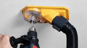

יש פתרון יעיל ופשוט שאני משתמש בו לא מעט, האביזר נקרא drill guide .
אנסה לצלם את מה שיש אצלי. בכל אופןיש מגוון של כאלה :
image.png.71ef07150b35675108d11e6eb966b98d.png    image.png.2d99b0284cee8cb2c7d20959993dfb43.png  image.png.06d968ae53c466aaf392273fad470ed8.png image.png.dfd6c53e8d8ff8c37cac68b8e427cbd0.png

בניתי לעצמי אחד, עם חיבור לשואב אבק. המוביל שלו היה לקוטר 6 ממ, הכי שמיש אצלי.
בניתי אותו עם חיסרון מובנה- החור לא קיבל בושינג מתכת כי אין לי אחד בקוטר פנימי 6, כך שהוא יתבלה לאורך הזמן עם השימוש.
המהדרין היו מוסיפים לו שכבה של חומר מונע החלקה (בד\ספוג\WHATEVER) מאחורה, כך שהשואב אבק היה מצמיד אותו לקיר בזמן העבודה מכח היניקה בלבד.
כמעט שלא משתמש בו, כי זה לא הכי נוח מכל הבחינות: מיקום המקדח על הסימון, המשקל של השואב שרוצה למשוך למטה ומקשה על התנועה, עוד חוטים בדרך (השואב גם צריך כבל וגם הצינור שלו שמקשה על העבודה), לא הכי סימפטי בעולם אבל בהחלט עושה את העבודה כשאני משתמש בו.
העיגול הכחול הזה חמוד, מצא חן בעיני. פותר את בעיית מיקום המקדח "בליינד".
איך אנשים רגילים ולא אנשי DIY מקצועיים מחברים שאיבת אבק לקדיחה? תולים את הצינור של השואב עם מסקנטייפ על הקיר?
נניח שאין להם כרגע מישהו שיחזיק עבורם

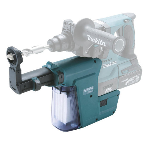

יש אביזרים מקוריים יעודיים שמתחברים ישירות לכלי.
למשל:
מערכת שאיבת אבק DX01 לפטישון DHR242 MAKITA מקיטה
