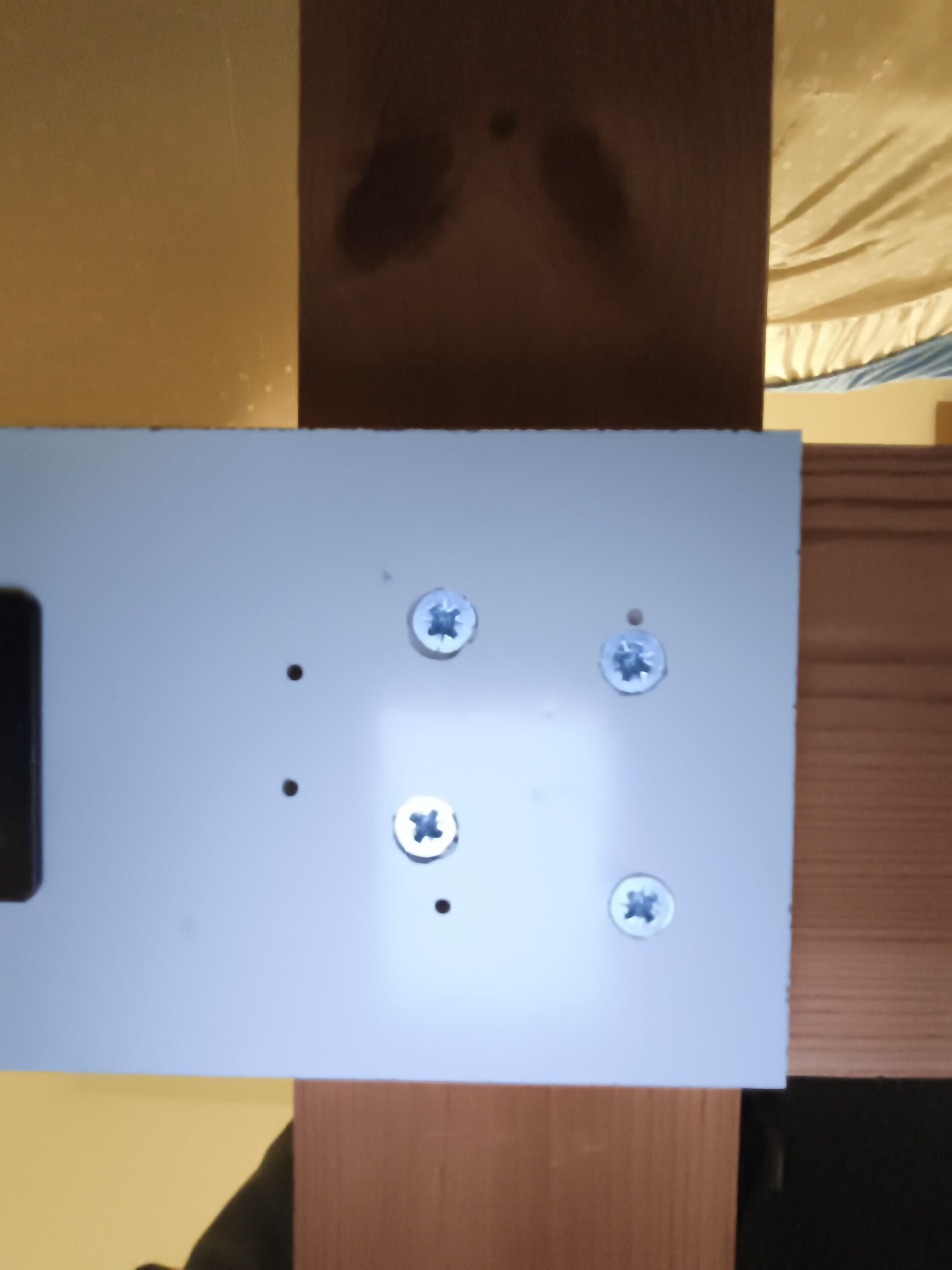

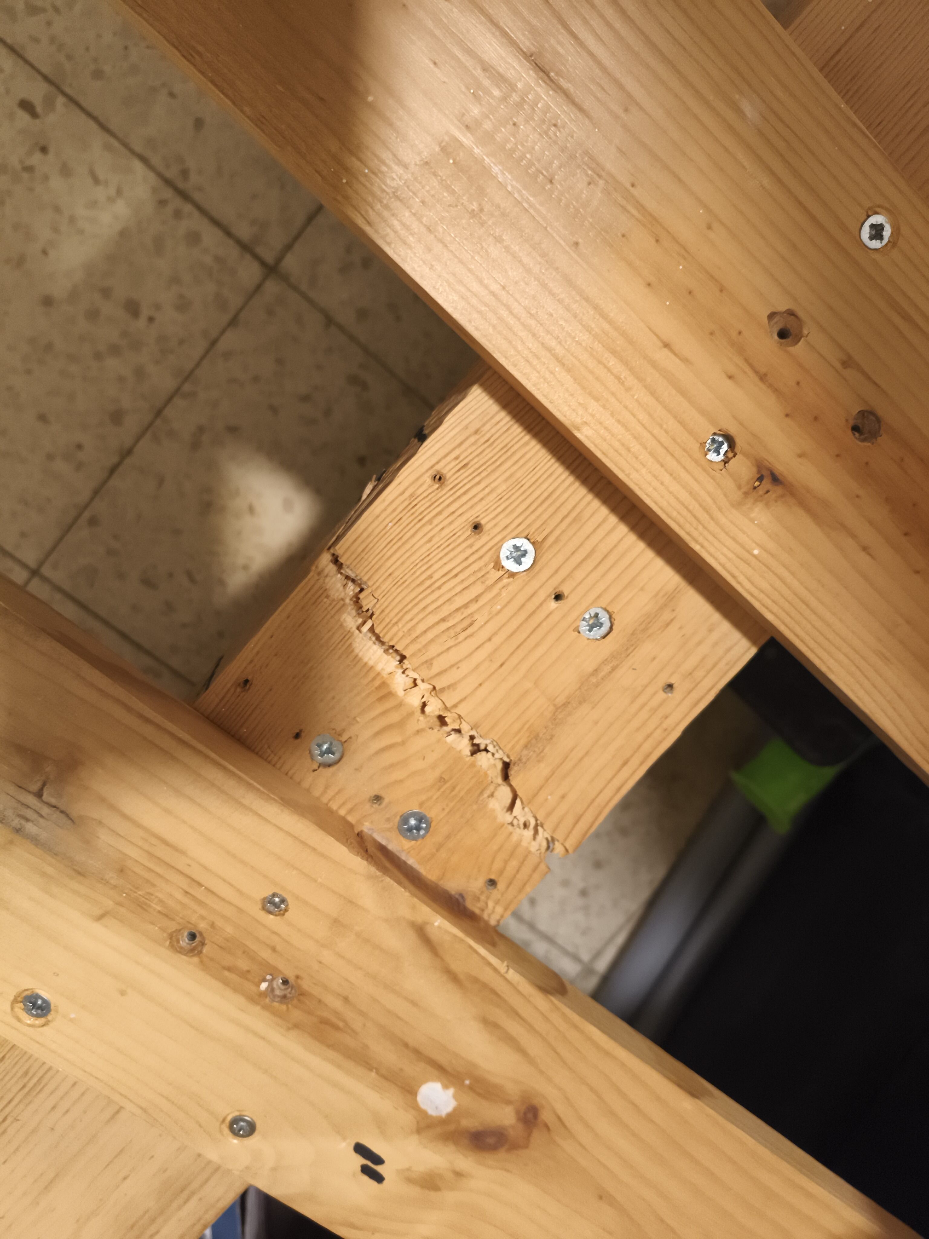

מצרף תמונות של הפרויקט. העץ ישן ולא איכותי כזה, נשבר ככה כשישבו על זה. הקורה הזו לא איכותית כנראה.
יכולתי לעשות לבד את הפרויקט, העדפתי שבעל הדירה יעשה (הנדימן יותר ממני)
הוא לא עשה חורים מובילים אבל שם יותר ברגים ממה שצריך.
לגבי חיכוך,
ד"ר לפיזיקה לימד אותנו בתחילת הדרך, אם עכשיו מבטלים את כוח החיכוך בעולם, אין לברגים ערך כלל. ואפשר למחוק את הברגים מהעולם. אין להם שום תפקיד יותר.
כשאתה עושה חור מוביל, אתה מביא לכך שיהיה יותר חיכוך בין הבורג לעץ בפנים. אני כן ביצעתי חורים מובילים בפרויקטים שהייתי צריך.
הוא לא. והכל עובד מעולה. המיטה במצב מעולה.

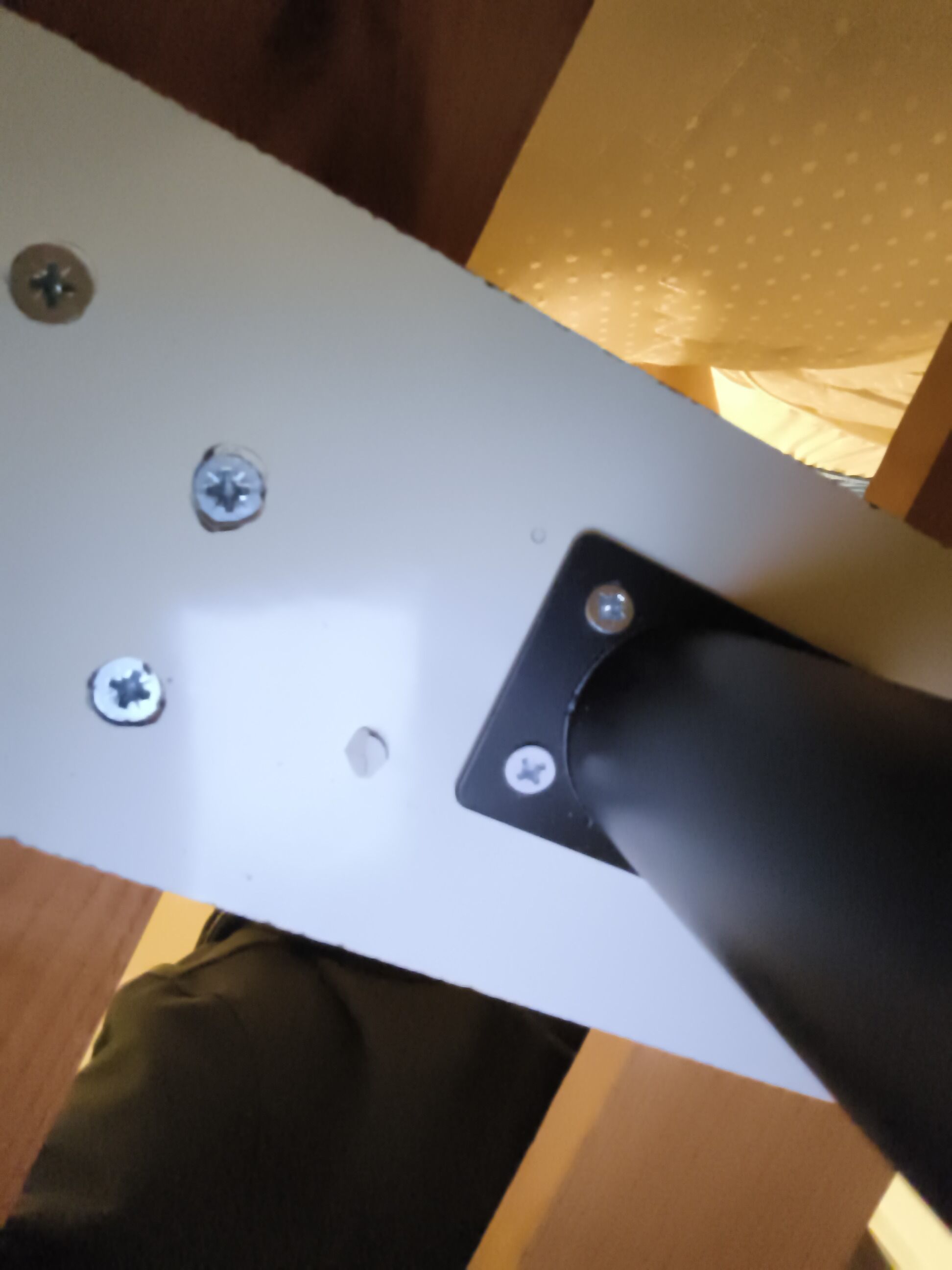

הסימונים שתראו זה שאני רציתי לעשות חורים מובילים, וחלק עשיתי. הוא אמר שלא בהכרח צריך, והתייחס רק לבערך שליש או רבע מהחורים שיצרתי.
אבל לפי מה שהוא סיפר, בסנדוויץ' שמוברג לאורן כזה, לא צריך מובילים. וצד שני בכלל היה ללא מובילים.

לגבי חור מוביל בעץ עם מקום מיועד לראש הבורג, יש מקדח מיוחד שעושה את זה בפעולה אחת:
