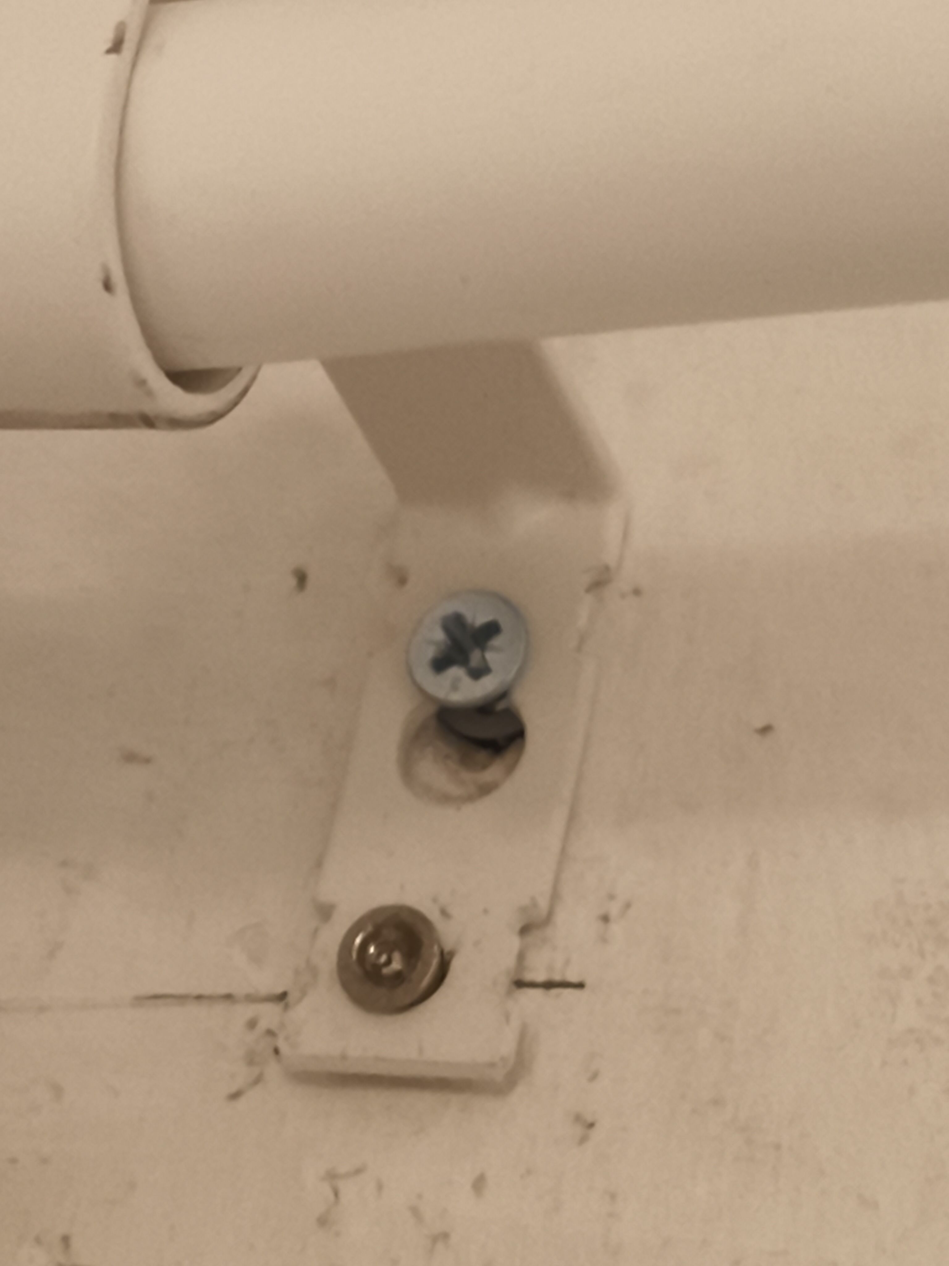

עשיתי שם טעות
הקדיחה התבצעה בגובה הראש שלי ולא לקחתי סולם
אם אצטרך לקדוח ככה שוב אקח סולם פשוט
יכול להיות שהתחלתי עקום וגם התחלתי מהר
אבל בתכלס בסופו של דבר המתלה בגדים מכסה את החורים ולא רואים כלום
