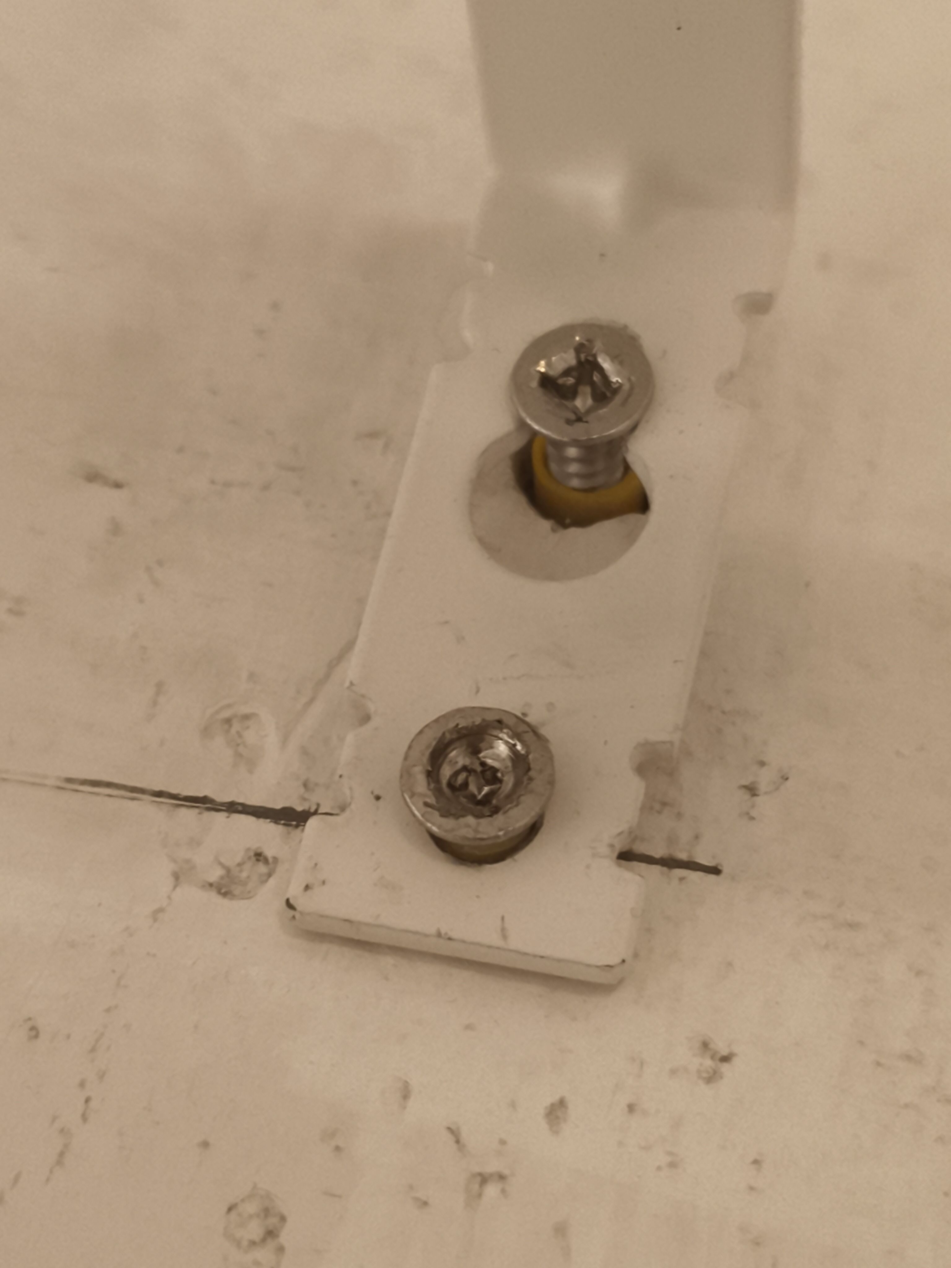

קודם כל תודה על הנסיון לעזרה ואני כבר מצרף תמונה, אבל.. קראת את ההודעות האחרונות שלי בפוסט פה? אני לא עובד עם אימפקט יותר, כבר הרבה זמן.
עבדתי עם אימפקט בהברגת ברגים רק כשהתקנתי את הוילון לראשונה בחיי עשיתי פרויקט כזה, לפני שנה+ (אולי עברו שנתיים) וזה היה הפרויקט הראשון שלי שיצא מפולס.
עם אימפקט עובדים מבחינתי רק כשאתה רוצה להבריג ברגים לעץ קשיח.
לפני 10 דקות, ברווז כתב:
תגדיר "בורג לא יוצא"- הראש תקין או שחוק? יש את הטריק עם גומייה במקרה והראש שחוק "בקטנה", יכול לעזור אולי.
תודה על העזרה, מצרף תמונה.

לפני 5 דקות, גולדן191 כתב:
MANGLED! וואו.
העליון עוד יכול אולי לצאת עם הגומייה. התחתון... קח פלאייר פטנט וסידור תפילות.

לפני 3 דקות, ברווז כתב:
סבבה שיישאר ככה, לפחות יש וילון
תודה
לפני 12 דקות, ברווז כתב:
למה לא פלייר רגיל? אין לי פלייר פטנט

לפני 16 דקות, גולדן191 כתב:
פלייר פטנט
פלאייר פטנט הוא פריט חובה. זה מולטיטול אמיתי...

לפני 43 דקות, גולדן191 כתב:
כי הצביתות שלו באצבע (אלה שמשאירות שלפוחית דם) כשהוא מחליק כואבות רצח ובבורג כזה יהיו לך כמה עד שהבורג ייצא.
לפני 56 דקות, גולדן191 כתב:
כי פלייר רגיל לא ננעל על מה שאתה מבריג שם.
ההמלצות הן על eagle grip אם עדיין יש באמאזון. של חברה שנקראת malco.
ה vice grip המקוריים עדיין טובים מאוד, אבל יש הטוענים שאיכות הייצור היום ירדה. פינישים פחות טובים אולי ופחות חומר. וארץ ייצור לא ארה"ב.

לפני 9 דקות, Night Driver כתב:
אה...... רגע, מה? וואו.

לפני 23 דקות, ברווז כתב:
אפשר גם, אתה לא בעל נטייה לפציעות כמו נהג לילה למשל או משהו, נכון?
לא אלך לכיוון הזה
מבחינתי לא היה לפני זה בחדר הזה וילון, ויש עכשיו וילון בזכותי
אבל בשביל האתגר,
לא כדאי לקדוח בבורג הזה, ואז לנסות להוציא עם T15?

לפני 7 דקות, גולדן191 כתב:
אבל בשביל האתגר,
בשביל האתגר? ההליך הלימודי? כן.
שווה לך את ההתעסקות הזו?
אם התשובה היא כן, לך על זה, באהבה.
עבורי ההתעסקות הזו מהווה מטרד, כשפלייר פטנט מטפל בזה בצורה סבירה.
