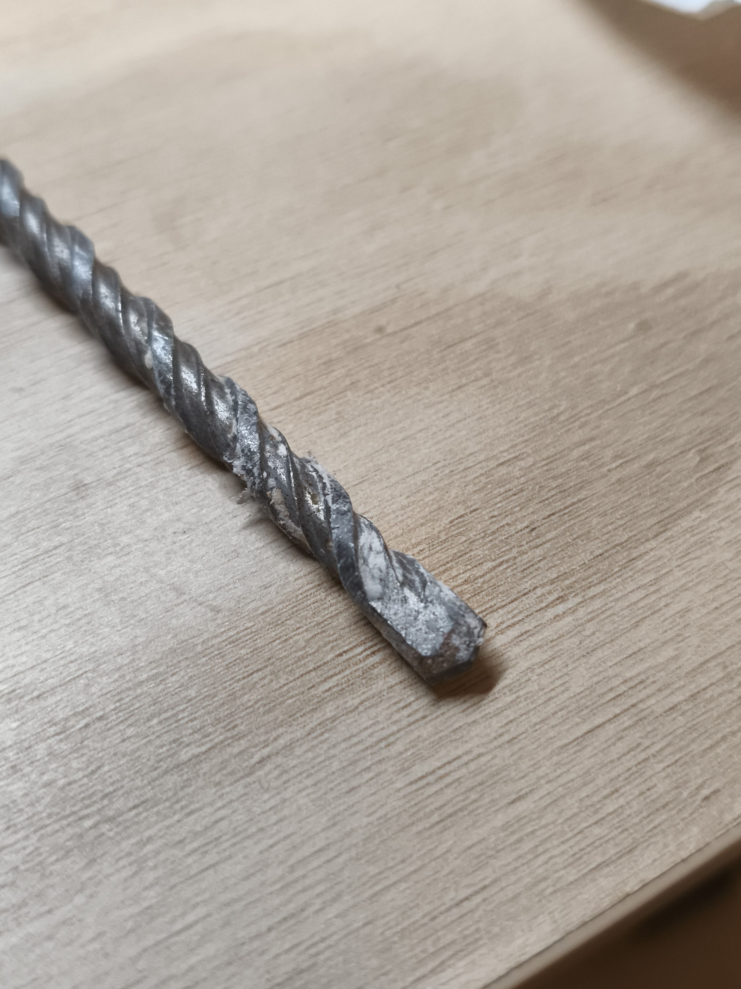

שקיות סיליקה ג'ל הן פתרון מוצלח או שיש רעיון מוצלח יותר?
החמצן שבאוויר הוא הגורם העיקרי לחלודה, לא הלחות, הלחות רק מזרזת את התהליך.
קופסא אטומה רק לביטים, יהיה רעיון טוב.
למדנו על זה בכימיה כללית, לחפש בגוגל - does molecular oxygen causes rust more than water

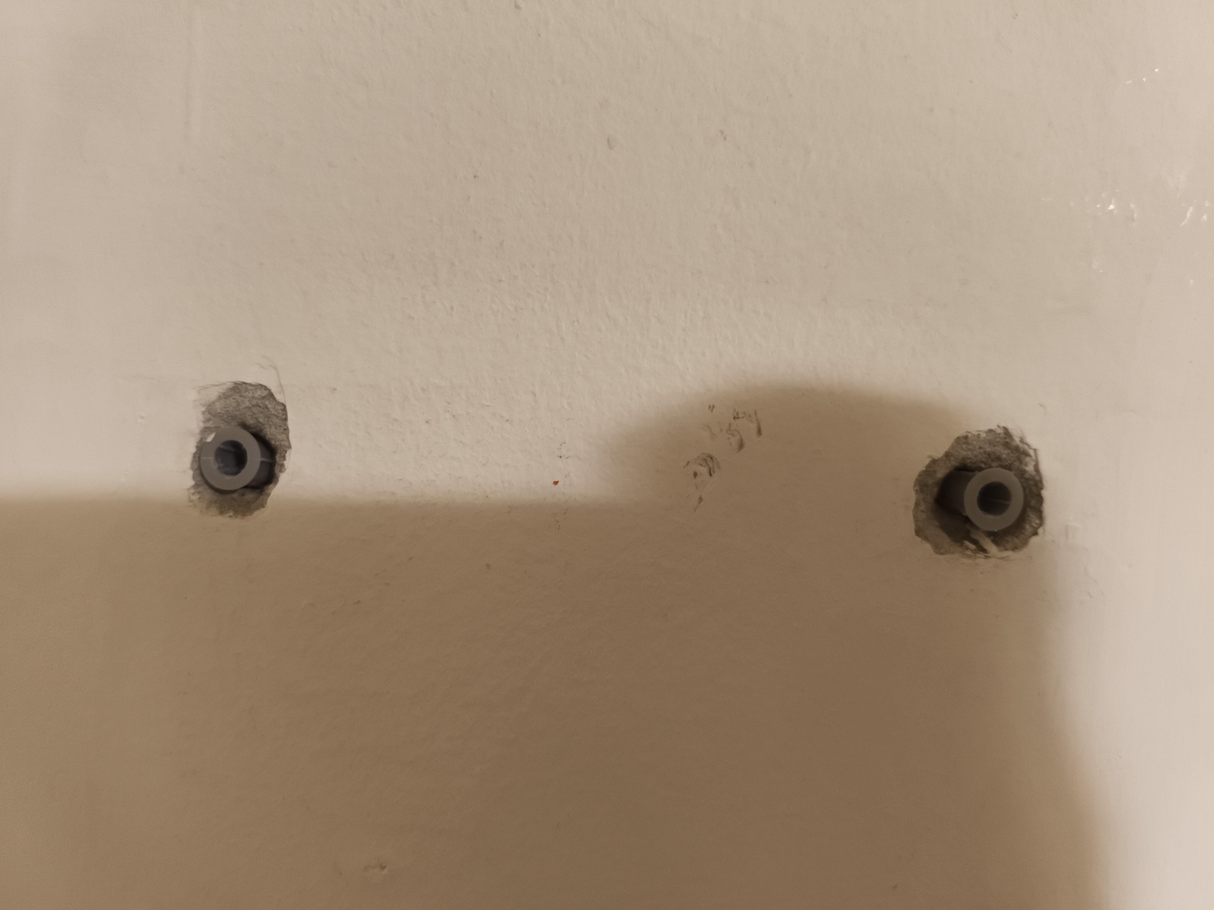

לפני 15 דקות, גולדן191 כתב:
מה גרם לחורים להראות ככה?
זה לא רק לא יפה, גם פחות יציב.
במצב כזה הייתי מכניס את הדיבל עמוק יותר, ומשתמש בבורג ארוך יותר,
ומאוד נזהר בכוח ההידוק, שלא יתחיל לשלוף את הדיבל החוצה.
הכוח של בורג בתוך דיבל מותנה בכך שאין לו מנוף על הדיבל, כלומר הידוק מלא לקיר.
בהידוק מלא מופעל על הבורג כוח גזירה בלבד.
ברגע שיש קצת חופש, כוח שיופעל על הבורג ימשוך אותו בתנועת שליפה, ובזה הוא לא גיבור גדול.
לפני 16 שעות, גולדן191 כתב:
@ברווזתוכל לתת אינפוט בבקשה? למה יצאו לי חורים כאלה? עניין של ביט לא איכותי, או בגלל קדיחה מהירה מדי בהתחלה? או בגלל שהתחלתי על מצב רטט+קדיחה?
אפשרי לעשות קידוח יפה גם עם המקדח שצילמת, אבל עם מקדח כזה בקיר שיש לו שכבת טיח וצבע עבה יחסית אתה צריך להתחיל עדין ולאט אפילו בלי מצב פטיש, עד שאתה מקבל עיגול יפה בשכבה הרכה.
רק כשאתה מגיע לחומר הקשה תעבור למצב פטיש ותשתדל להחזיק את הכלי יציב.
אם תקנה מקדח חדש עם ראש צלב יהיה לך הרבה יותר קל.

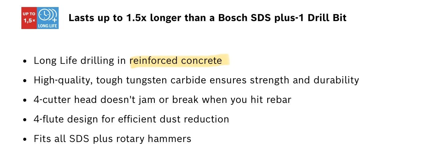

תודה רבה לא ידעתי שיש ראש צלב לבטון, אבל השאלה האם זה טוב גם לבלוקים? להבנתי הצלב טוב לבטון מזוין
הסתכלתי על Bosch SDS Plus-5X
עריכה אחרונה על ידי גולדן191
בדף שקישרת כתוב בפירוש בטון מזויין.

בתאריך 12.3.2026 בשעה 21:32, madmaxx כתב:
יש משהו בפלדה המיועדת לאימפקט שהופך אותה לרגישה יותר לחלודה?
כן, פלדה המיועדת לאימפקט היא שונה מפלדה של ביטים רגילים- היא קשיחה יותר.
אני לא בקיא לחלוטין בתחום המטלורגיה של הביטים לאימפקט. אני יכול להניח שמדובר על "עיגול פינות" בדמות פלדת פחמן דלה בתוספים להגנה מחלודה (כרום, ונדיום, אלטע זאכן).
וכצעד מנע לעתיד, שקיות סיליקה ג'ל הן פתרון מוצלח או שיש רעיון מוצלח יותר?
קופסא אטומה זה רעיון עדיף... אך לא הכי ישים.
בתאריך 12.3.2026 בשעה 21:42, ALX כתב:
פתרון אפשרי אחר הוא לרסס שכבה דקה של WD40 על הביטים/כלים הנוטים לפתח חלודה ולאחסן אותם כך
שלילי חזק. WD40 הוא חומצי, וגורם בעצמו להיווצרות חלודה!
דיברתי על זה פה לא אחת בפורום. זה לא שימון להגנה, זה תרסיס שמן חודר לשימוש נקודתי לשחרור חלקים תפוסים.
תרסיס שמן לשימון כללי, שמן סיליקון, אפילו בקבוקון של שמן מכונות תפירה יהיו סבבה. לא! WD ודומיו. לא לשימון תחזוקתי\אחסנה. לא מתאים לשימוש הזה.
לפני 18 שעות, גולדן191 כתב:
אני לא מומחה כמו שאתה עושה ממני...
לדעתי זה שילוב של טיח ישן ופגישה "מהירה" מדי של המקדח עם החומר, כמו גם ההתחלה של הרטט בקדיחה.
גם ביט "לא איכותי" יכול לתת תוצאות טובות אם לומדים להיות עדינים איתו.
לפני 18 שעות, פריג'י כתב:
95052-milwaukee-22-x-320mm-4-cutter-sds-
110%.
זו בדיוק השיטה שבה אני משתמש בעצמי (ותיארתי אותה כאן).
מעולם לא מצאתי לנכון לרכוש "צלב". אני מסתדר היטב עם "רגיל". יש לצלב יתרון מורגש כלשהו?

לפני שעתיים, ברווז כתב:
ממה שאני שמתי לב, הצלב עדיף על ה-V של הווידיה כי הצלב, בדומה למקדח למתכת, מגיע בקוטר הקדיחה ללא השוליים של הווידיה, מה שמבטל את הנטייה של הווידיה לפרק לכל עבר את השכבה הרכה.
להגיד שזה מאסט? ממש לא. בטח לא למי שמיומן.
להגיד שזה עושה חיים קלים יותר? בוודאי.
עריכה אחרונה על ידי פריג'י
  • מעניין 1
לפי מה שקראתי אתמול, שהחורים יוצאים יותר עגולים. משך חיים גבוה יותר, ו wear & tear נמוך יותר - המקדח מאבד פחות מתכת ביחס למסה ההתחלתית, וגם שהוא מתמודד יותר טוב עם בטון מזוין.
*כנראה גם כן: פחות אבק יוצא החוצה, אלא נשאר בפנים, לי נשמע יתרון  - אפשר לשאוב מהחור ישירות.
חשוב לציין: חלק ממי שבעד מקדח עם 4 טיפים ולא עם 2 (הרגיל), מציינים שהיתרונות של ה-4 הוא כשקודחים חורים גדולים, לא 6 מ"מ ולא 10 מ"מ אפילו. אבל יש כאלה שגם מעדיפים 4 טיפים להכל.
