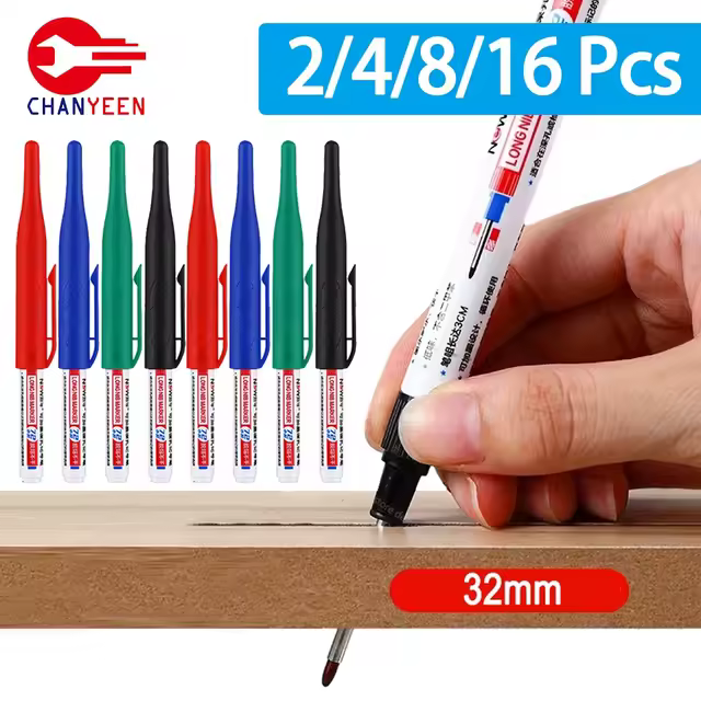

מגניב וחצי. לא זוכר שנתקלתי בזה. הסתקרנתי. יכול להיות מאד שימושי עבורי בנקודות מסויימות, אני בינתיים משתמש פשוט בטוש יעודי עם צוואר מאד ארוך (כמה ס"מ טובים) ודק דיו לעבור בחורים בקוטר רלוונטי. תמונה להמחשה.
S72e2ff442de24e66a6435ae25272fd9ey.jpg_640x640q75.jpg_.avif
