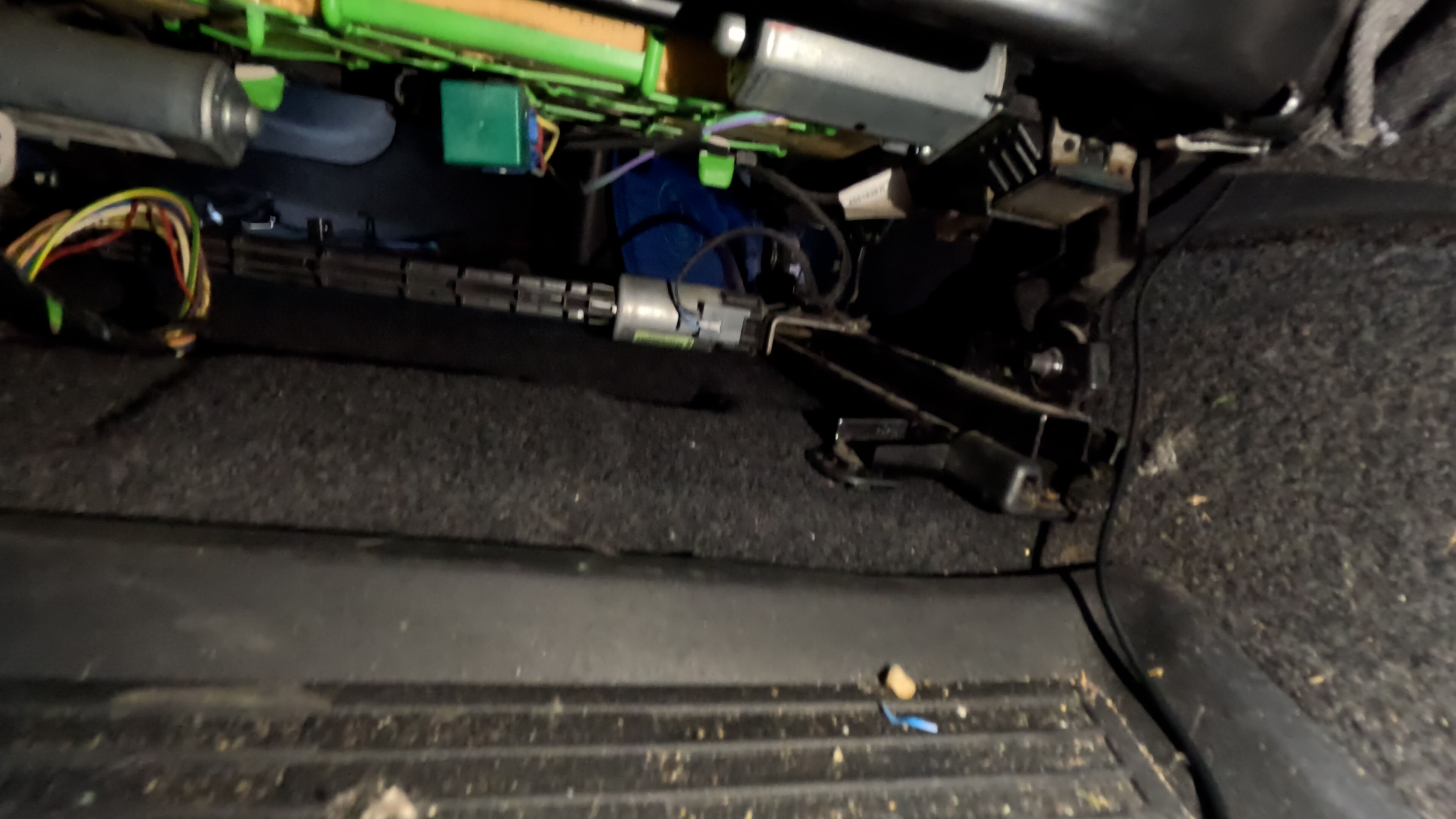

ניקיתי את מושבי הרכב לפני מספר שבועות והחלטתי לנצל את ההזדמנות כדי לעשות קצת שיעורי בית.
אחרי התייעצות עם אנשי מקצוע בתחום הניקוי והרפדות, ריכזתי לכם את שיטת העבודה שבאמצעותה ניקיתי את המושבים.
כמובן פירוק מלא של המושב מהרכב.
לאחר מכן ניקוי עם ספריי לניקוי ריפודים, קרצוף והחדרת החומר עם מברשת, ואז יישום של ה'חומר הסודי' וייבוש מלא לאחר מכן.

את הרצפה מתחתיו ניקיתי, למרות שלא הייתה לי גישה לנקודת חשמל בחניה הזו (ולא יכולתי להזיז את הרכב כי המצבר נותק), טיטאתי ידנית.
את השטיח שמלפניו - ניקיתי אחרי צילום הסרטון ברגע שהחזרתי את הכלים למקומם :)
