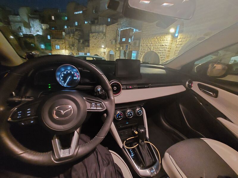

מצרפת תמונה. כרגע  אין לי תמונה של מסך דולק. אבל יש כמה אייקינים האדומים של תקשורת( שיחות), הגדרות, נווט שלא פעיל כמובן, מדיה רדיו, טיפולים..

בשנתון הזה אין קארפלי ואנדרואיד אוטו מקורי
אפשר להחליף למסך 9 אינץ עם חנות play וכל האפלקציות
או לעשות עידכון תוכנה (שלפעמים דופק את המסך לגמרי) ולהחליף את קופסת usb
