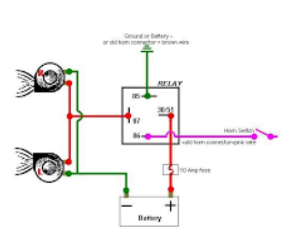

אני מצאתי הסברים באיזה פורום ל-SX4, ראיתי איפה הבחור התקין את צמד השופרות. משכתי חוט חדש עבה יותר מהמצבר וחיברתי דרך ממסר כמו שהסבירו כאן.

אני רכשתי את צופר של HELLA מאמזון , יש הוראות הרכבה, לא חובה להשתמש בממסר שמצורף, ניתן להשתמש בחיווט הישן.
היתרון בשימוש של הממסר זה חיבור ישיר למצבר שנותן עוד כמה dB
