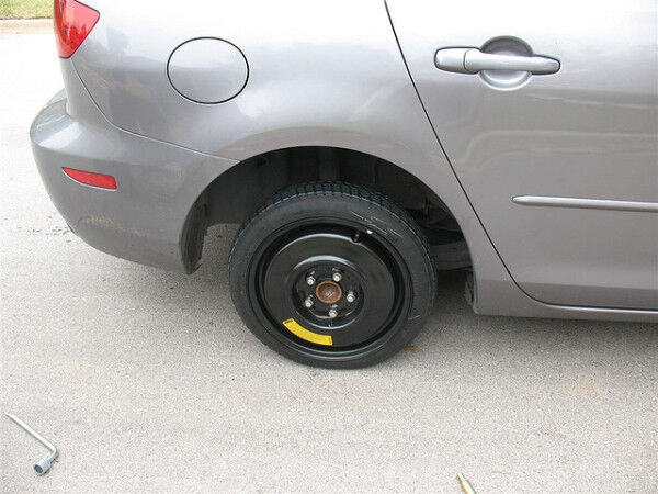

בגלגל ספייר קטן "חוסך מקום" גם הקוטר הכללי יכול להיות קטן יותר, זו בדיוק הסיבה שהוא מוגבל לנסיעה עד למקום התיקון ולא מעבר לכך.
אני חושב שרואים בתמונה בבירור שזה לא הקוטר של הגלגל הרגיל.

לא הבנתי למה אתה מתייחס לקוטר.
למשל יש רכב כלשהו שברמת גימור גבוהה מגיע עם גלגלי סגסוגת 18 אינץ'.
ברמת גימור ביניים מגיע עם גלגלי סגסוגת 16 אינץ' וברמת גימור הכי נמוכה מגיע עם גלגלי ברזל רגילים 15 אינץ'.
בכולם גלגל ספייר יהיה אותו אחד, זה יכול להיות גלגל חוסך מקום או הגלגל הרגיל 15 אינץ' של גרסת האבזור הנמוכה והוא גם יחשב גלגל זמני עבור גירסאות עם גלגלי 16' ו 18'.

כן אבל אם הקוטר הרגיל הוא 16 ואני שם קוטר 15 הרכב לא יהיה בזווית?

מצטער לא הסברתי טוב.
נגיד יונדאי אקסנט. מידת צמיגים 185/65/15.
מידת גלגל ספייר 135/70/15.
שניהם קוטר החישוק 15. אבל ההיקף החיצוני של הספייר יותר קטן.
הרכב כן יהיה בזווית קלה. זה גלגל זמני. רק להגיע לפנצ'ריה. מותר שהוא יהיה במידה שונה וקטנה יותר. בשביל לא לתפוס הרבה מקום בבגז' ב 99.9% מהזמן כשלא משתמשים בו.

אוקיי ואם הגלגל הרגיל הוא 16 ומציעים לי ספייר בקוטר 15 לא יהיו בעיות? כי מה שמוזר הוא שגלגל הרגיל שיש לי לא נכנס לתא בגלל הקוטר שלו לא הרוחב שלו. לכן כאשר החבר מציע לי גאנט ספייר 15 זה נשמע הגיוני כי זה כן יכנס בתא הגלגל הרזרבי אבל מבחינה הגיונית הרכב יהיה הרי בזווית לא?

לפני כשעה, Cerebral Cortex כתב:
כן הרכב יהיה בזווית קטנה, נמוך בכמה ס"מ באותו צד.
זה לא יפריע לו להגיע בנסיעה זהירה למקום התיקון.
אם יש נסיעה יחסית ארוכה עד לפנצ'ריה  עדיף להרכיב את הגלגל הזה בסרן האחורי הלא מניע כדי להפחית בלאי הדיפרנציאלי עקב הפרש מהירויות סיבוב.
אם הגלגל הוא של דגם אחר תבדוק שאתה יכול להרכיב אותו פיזית זאת אומרת שהוא לא נוגע בקליפר וכמובן שמרווח הברגים מתאים.
טוב חיפשתי קצתי באינטרנט.
אנשים אומרים שגלגל במידה 135/70/15 בסיוויק שהגיעה במקור עם ערכת תיכון פנצ'ר, מתחכך במגן דיסק בלם.
ממליצים לקנות גלגל ספייר של הונדה אקורד במידה 135/80/16, נאמר שהמידה הזו נכנסת למקום היעודי לגלגל ספייר וגם לא מתחכת בשום דבר בהרכבה.
כמה אנשים כתבו שבמפרט שלהם אין את המגנים וכן אפשר להרכיב 15 אינץ'. בקיצור תבדוק.
המידע מתייחס לסייווק 5 דלתות, הדור שהתחיל ב 2006.
