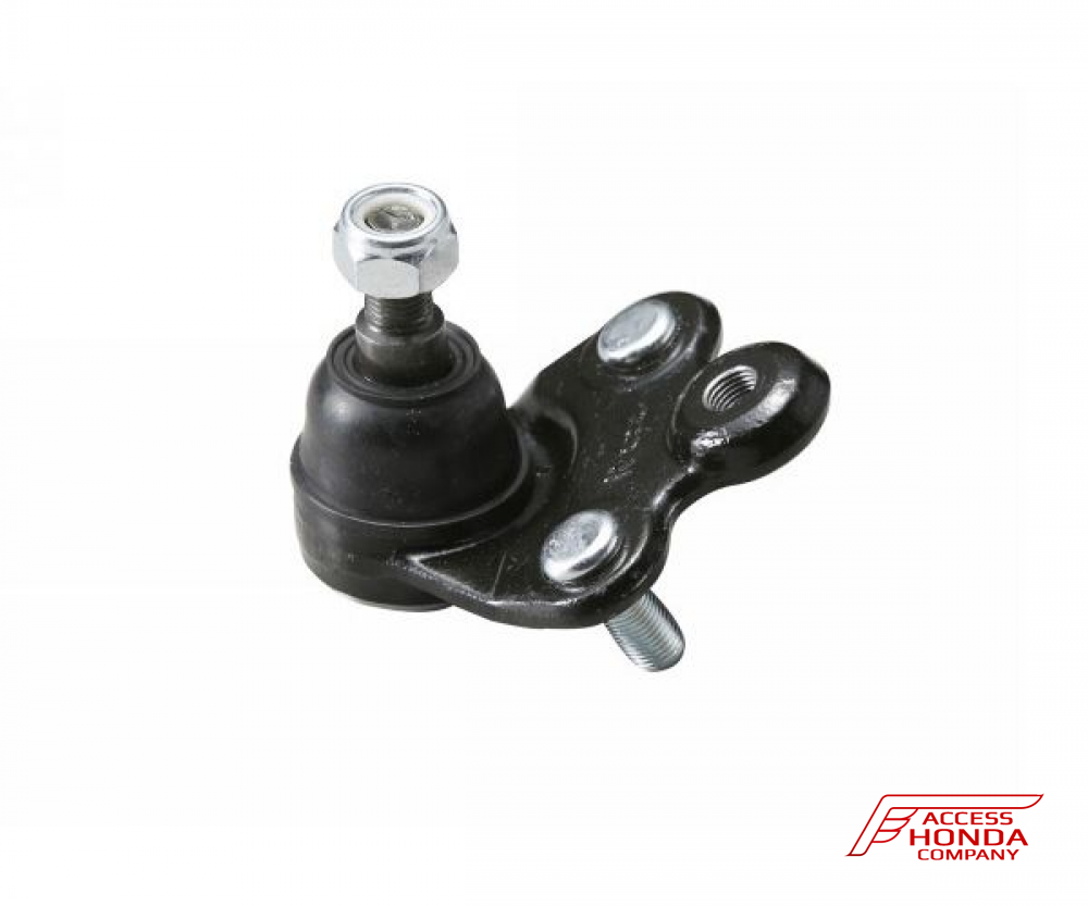

תפוח פרונט שזה תפוח משולש (שני שמות לאותו דבר) אפשר לקנות בבודדים.
מחליפים אותם בדרך כלל בזוגות כי אם אחד שחוק השני שחוק לרוב באותה מידה.
ככה נראה תפוח משולש.

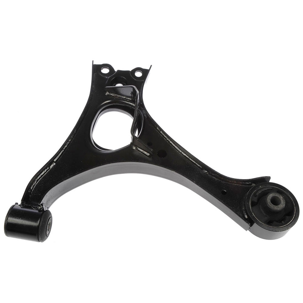

וככה נראה משולש ללא התפוח. כמו שנכתב, במכוניות שעשו באיזור 150 אלף ק"מ/ 10 שנים ולפעמים עוד לפני, קיים בלאי בבוקסות גומי של המשולש (צד ימין למטה בתמונה) ואם כבר מפרקים שווה לבדוק ובמידת הצורך להחליף גם אותה. גם הבוקסות נמכרות בנפרד, אפשר עם פרס להוציא את הבוקסה הישנה ולהרכיב חדשה.
ממליץ לרכוש בוקסות מקוריות ולהשאיר עם המשולשים המקוריים הקיימים ולא להחליף למשולשים תחליפים.
