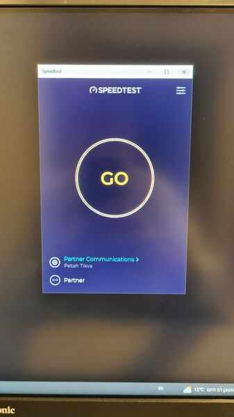

נסה לבדוק מהירות לא דרך אתרי בדיקות, אלה דרך האפליקציה של ספייד טסט שאותה אפשר להוריד דרך החנות של וינדוס
