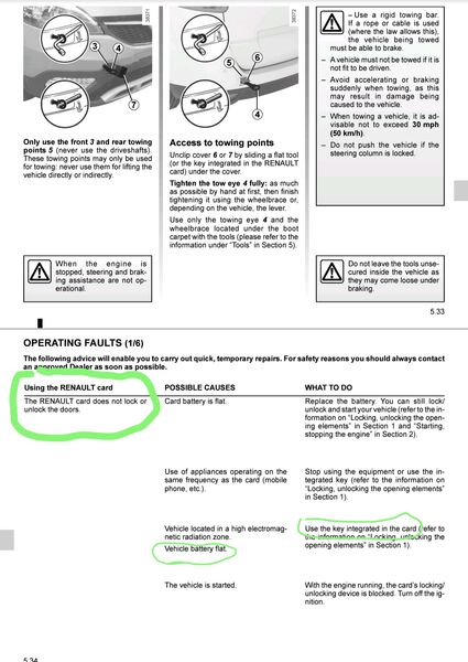

עברתי גם על ההודעה הקודמת שלך (נעילה של ההגה והדוושות מלפני שנה).
מתחיל להישמע שיש לך בעייה חשמלית כלשהי ברכב.
החשוד הראשון והעיקרי שלי בבעיות כאלו זה תמיד מה שמותקן בהתקנה מקומית, במקרה שלך- איתורן כנראה.
יש מצב שאלו 2 סימפטומים של אותה הבעייה, אגב. מה בדיוק השירות איתורן שלך כולל?
או לחילופין, מה כתוב בספר הרכב לגבי מערכות נגד גניבה?

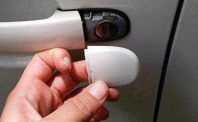

ממש לא נכון ניסו אם המפתח
וזה המפתח המקורי ואני משתמש אם המפתח  מידי פעם
הבעלים הקודמים זה גיס שלי ואני זוכר כשזה קרה
לפני 16 דקות, ברנד כתב:
עשו משהו לא נכון או שהייתה תקלה אחרת במנעול עצמו.
זה עובד, מיועד בדיוק למצבים כאלה.
הגיוני ואפילו ברור שהרכב נפתח ומשמש את בעליו, ולא שמישהו יושב ליד הרכב מחכה לנס. השאלה אם הרכב נפתח בכוח או ביותר-כוח ואולי אולי בשיטה מתוכמת "באמצעים טכנולוגים".

מבין שלא ראית את תהליך הפתיחה במקרה שלך, השיטה שתארת מוכרת מזה שנים, יש לי ערכה כזו בסטנד ביי. עדין נשארה שאלה אחת פתוחה, האם במצב של מצבר מת, הדלת אמורה להפתח עם המפתח המכני, התשובה הנכונה תוכל לקבל  כמובן ממוסך מורשה.
