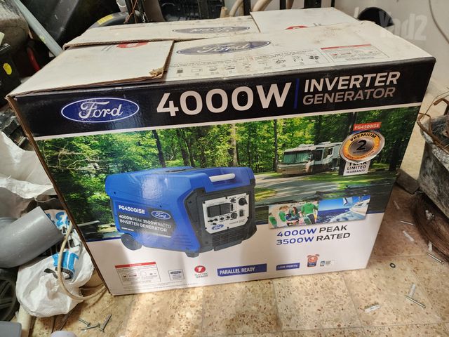

מה שכן, מצאתי את הדבר החמוד הבא:
https://www.yad2.co.il/item/lxapozcg
לא ידעתי שפורד מייצרים גם גנרטורים. השאלה מה זמינות החלפים אליהם, ואם זה באמת פורד או מותג מדבקה, ואם זה באמת פורד, אז אם הם כמו פורד במכוניות (יום עאסל יום באסל).
או שעדיף במקומו לקנות סיני חדש וזהו.

רובין מופיע באתר של שטל ולמיטב הבנתי מקבל מהם אחריות ושירות טכני. אני לא מכיר את פורד בתור יצרן גנרטורים, אבל אולי זה מגיע מהחטיבה הברזילאית שלהם או משהו. הדגם שבתמונה נראה כבד מדי לשינוע עצמי, במיוחד אם יש מדרגות בדרך. זה סוג הגנרטור שזוג מטיילים מוציא ביחד מהבגאז', מעמיד בשדה ליד האוהל, ואז מכניס יחד בחזרה אחרי כמה ימים. לשימוש ביתי עדיף מכשיר קל יותר, שאפשר להעביר בין חדרים או צרכנים (במחשבה של כמה שנים קדימה, לא רק בדירה הנוכחית).
