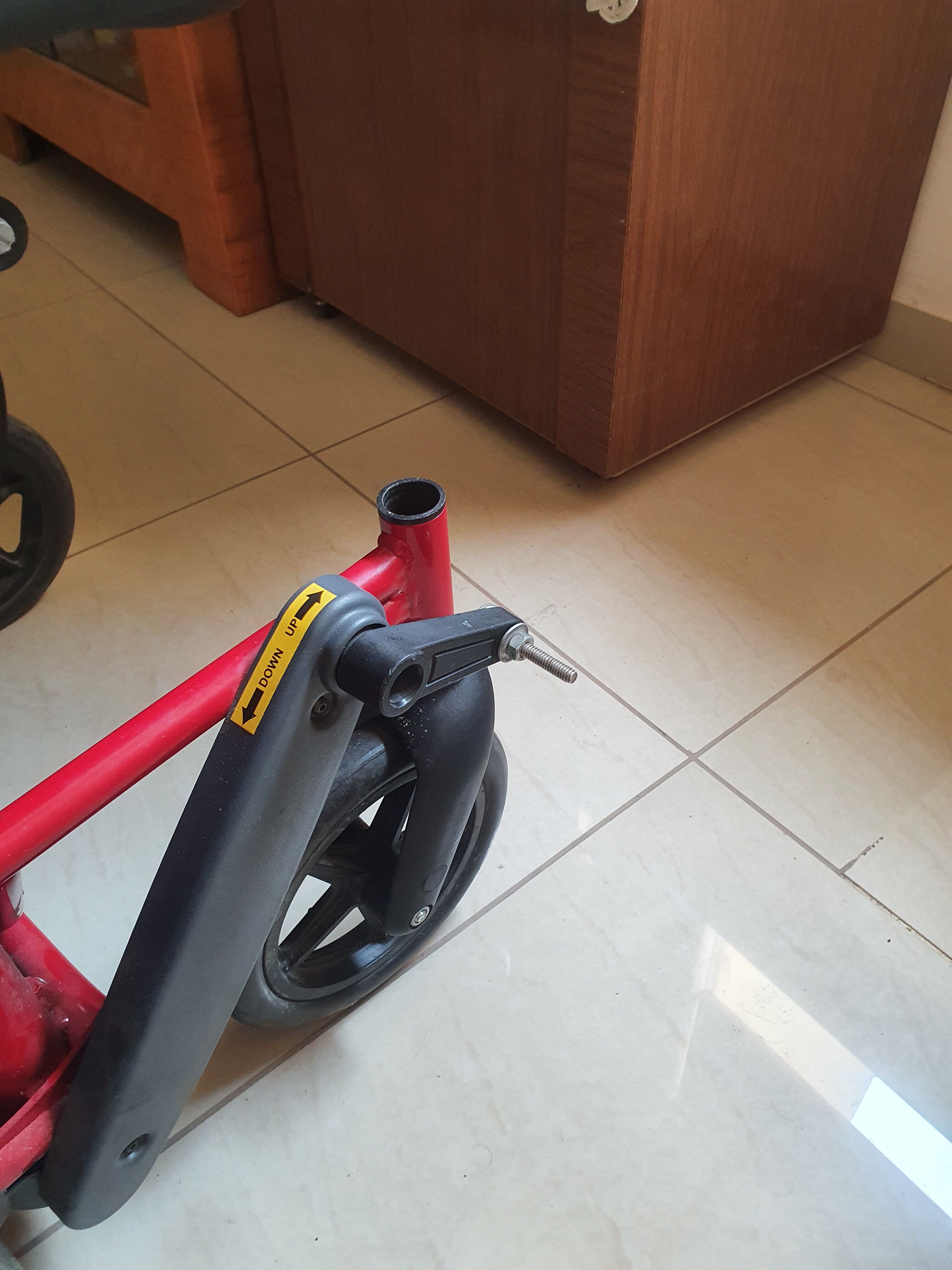

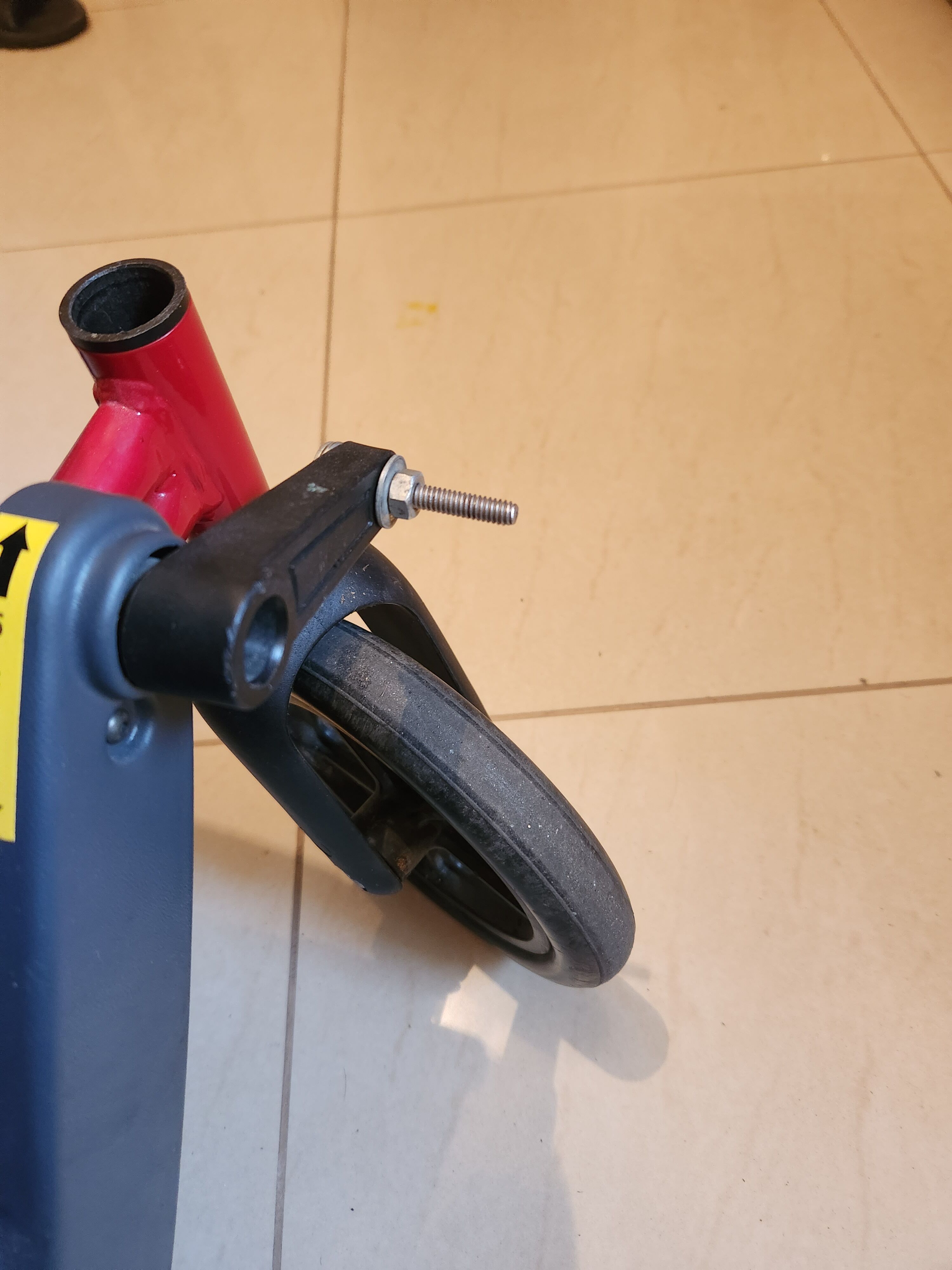

מחפש חלק (מנואלה/ידית מתקפלת) עבור כיסא נשלף לרכב של חברת carony classic.
כרגע הכנסתי לציר בורג ארוך כציר, אך אני מעדיף פתרון של ידית מתקפלת.
מצרף תמונות של הציר השבור ושל אלתור שעשיתי.

אולי אם יש לך חבר עם מדפסת תלת מימד תוכל לפתור את זה בצורה טובה גם כן.

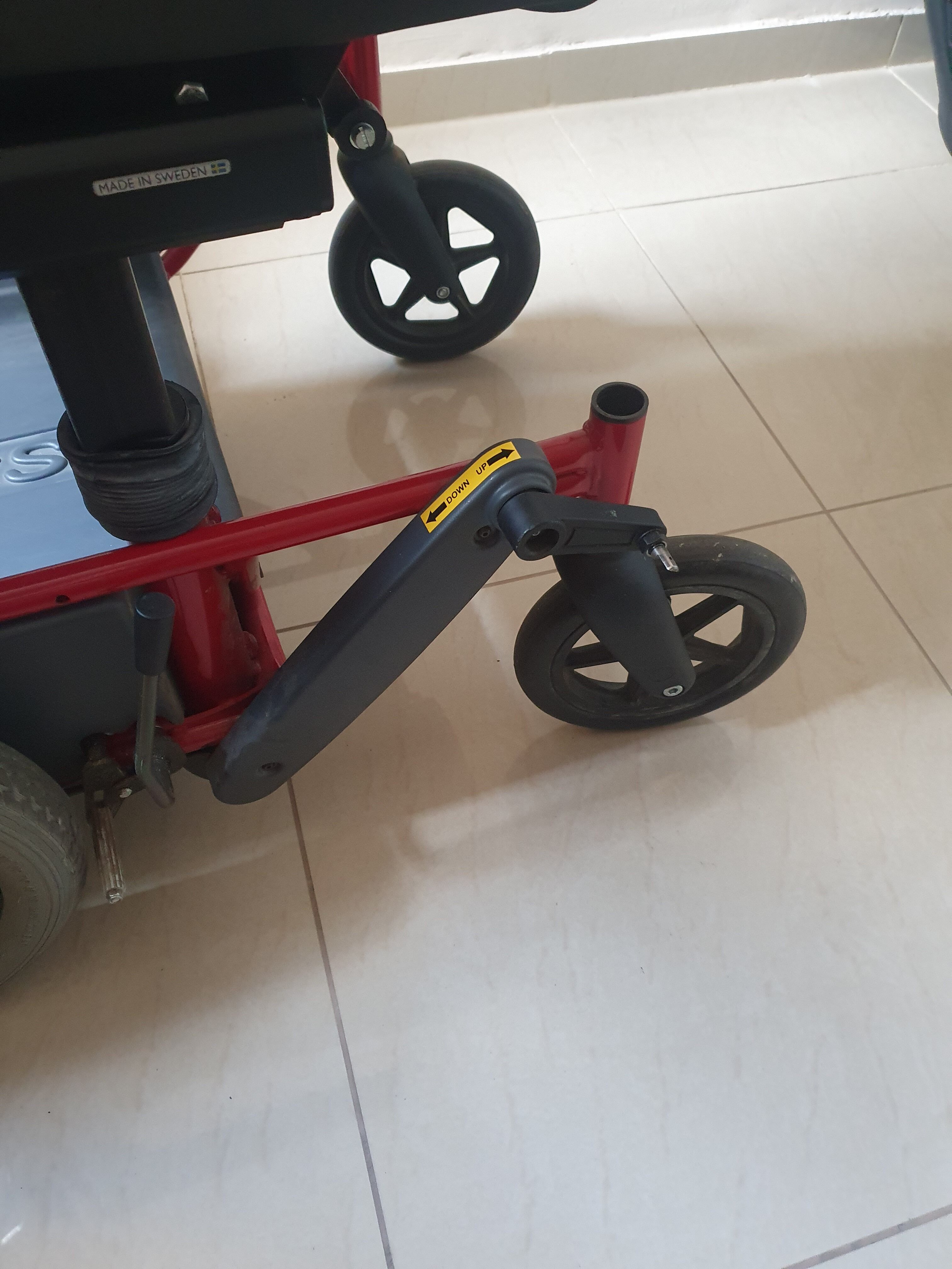

המנגנון המתקפל עצמו נשבר?
יש תמונה שלו? איך הוא בנוי?
אני יכול להעלות משהו, לא ירמז על איך שהיה לפני זה.
זה נראה כמו זרוע קטנה, במצב מקופל היא במקביל לזרוע שיש במנגנון הכיסא. ואז מושכים אותה החוצה ואז היא במצב מאונך לזרוע. במצב הזה יש ידית שנראת כמו מנואלה.
בגלל זה שמתי סרטון, שבו אני מקווה ניתן להבחין בטריק ובהבדל בין מצב מקופל לפתוח.

לא חושב שהייתי מדפיס משהו תחליפי כי פועלים פה כוחות והחיבור נראה קטן מדי.
אולי בחנויות אספקה טכנית יש ציר מתכתי גנרי כזה שאפשר לשתול שם.
אם תצטרך הדפסה או תכנון מקומי כלשהו, מוזמן לפנות אליי.
אולי משהו ממשפחת DIY. הייתי חושב על בורג מהסוג שהתקנת בקוטר שמתאים בהחלקה לקדח. את הבורג  מהדק עם אום ודיסקית לזרוע עם מרווח קטן ומינימלי שיאפשר לבורג להסתובב חופשי ומדביק עם לוק טיית מתאים לשחרור עתידי. על מנת להשלים את הפתרון, בוחר ידית מתאימה ממשפחת הידיות לכלים כמו למשל פצירות,  מדביק את הידית שנבחרה לבורג.
אומנם זו לא ידית מתקפלת כמו במקורי אבל נראה שיכול לשמש תחליף שעושה את העבודה.

דוד, עשיתי כבר משהו בסגנון.
החסרון שיש "מוט" שבולט החוצה. נכון שלא בולט הרבה אבל לדוגמא במעלית במקומות ציבורים וצפופים מישהו עלול להיסרט או לקרוע מכנסיים.
בורג ערום בוודאי יכול לגרום לבעיות. לא נראה לי שבורג שמעובה משמעותית לדוגמא בידית של פצירה, פתרון כזה לא אמור לסכן או ליצר נזקים.

כן, הדפסה בעייתית.
במוט הקטן שרואים שיוצא בכיסא. הוא היה במקור מוט עגול שהיה בו קדח, בקדח התחברה ידית שנעה על ציר ממצב מקופל למצב מאונך.
כאשר הידית במצב מאונך היה אפשר לסובב את המנואלה.
וכפי שציינת פועלים כוחות על מוט בעל קוטר קטן שנעשה עוד יותר קטן, בגלל בקדח שיש בו.

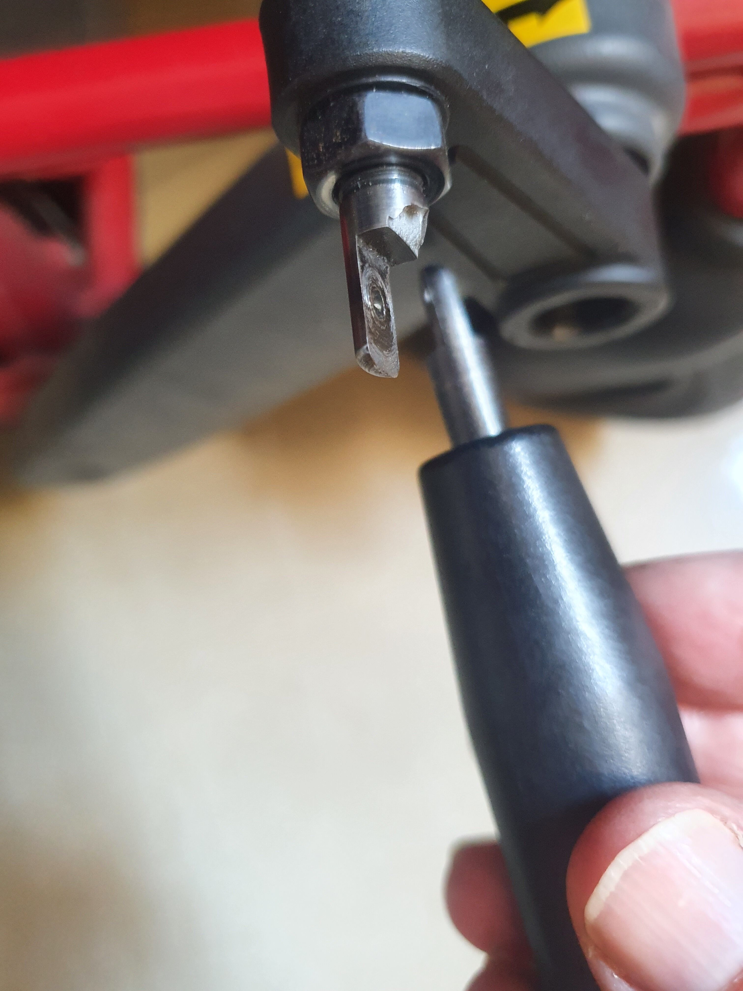

יש צילום שמדגים איך היה נראה לפני.
רואים את השבר במוט המקורי. בדיוק מהסיבה שציינת של כוח שפועל על חתך קטן של המוט.

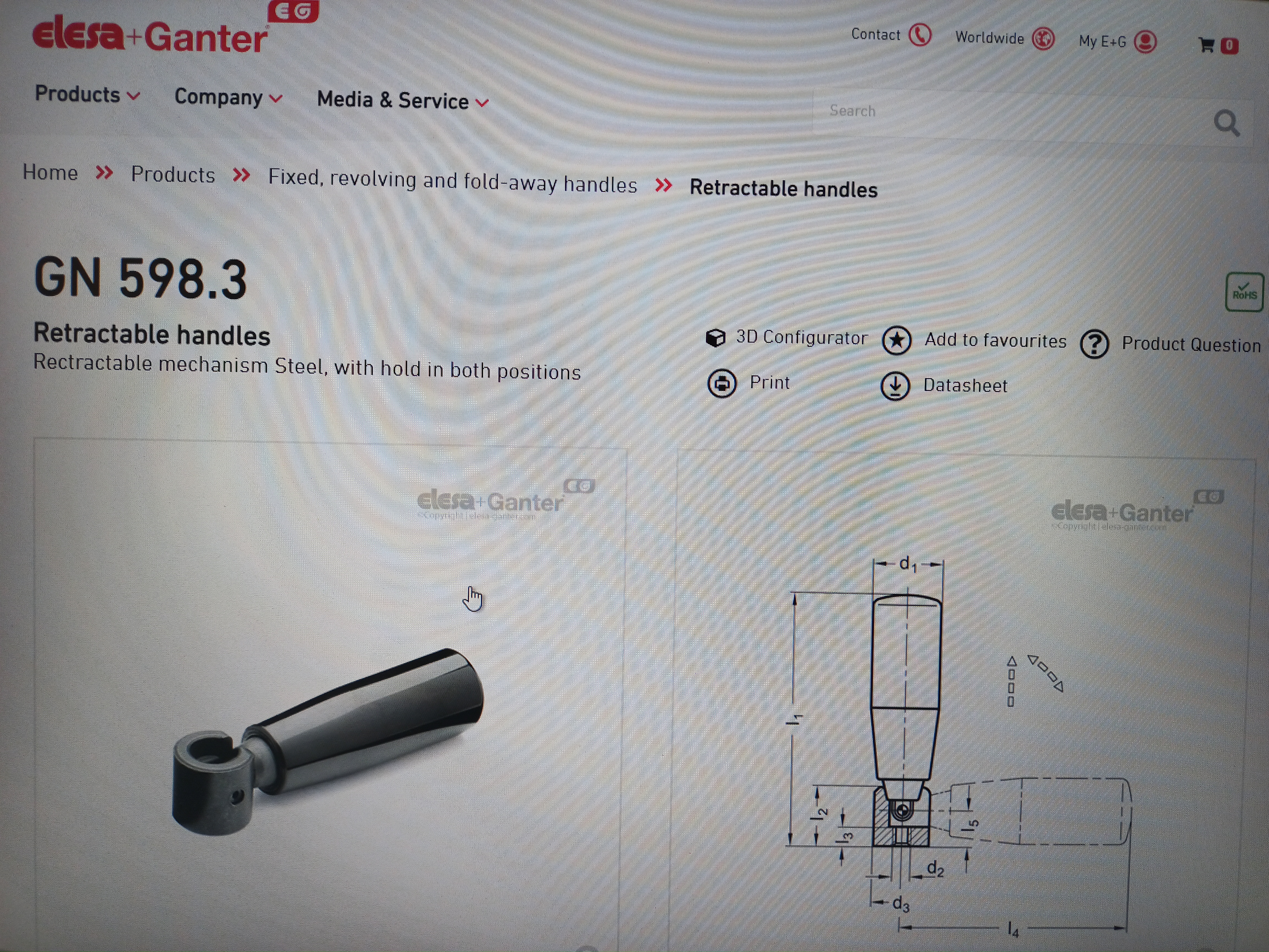

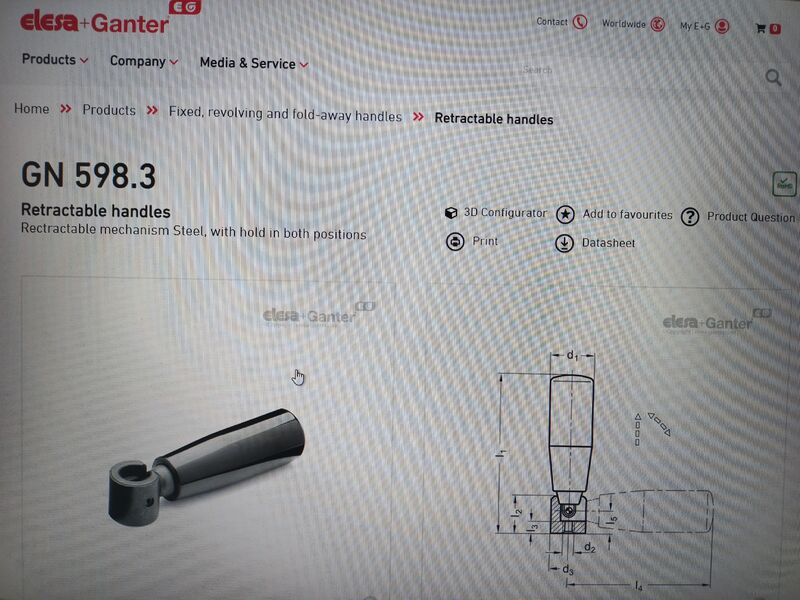

לצערי אין לנו במלאי כעת, אבל יש את כל הנתונים של הידית, בטוח שניתן למצוא לרכישה בחו"ל, אנסה כשאחזור מהעבודה.
היצרן הוא ELESA+GANTER
המק"ט הוא GN 598.3
מגיע בגדלים שונים בהתאם לגודל ההברגה, החל מM5 ועד M8 שמתבטא הסיומת המק"ט
נתחיל בחיפוש באייבי ונתקדם משם

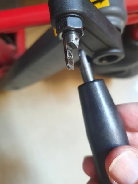

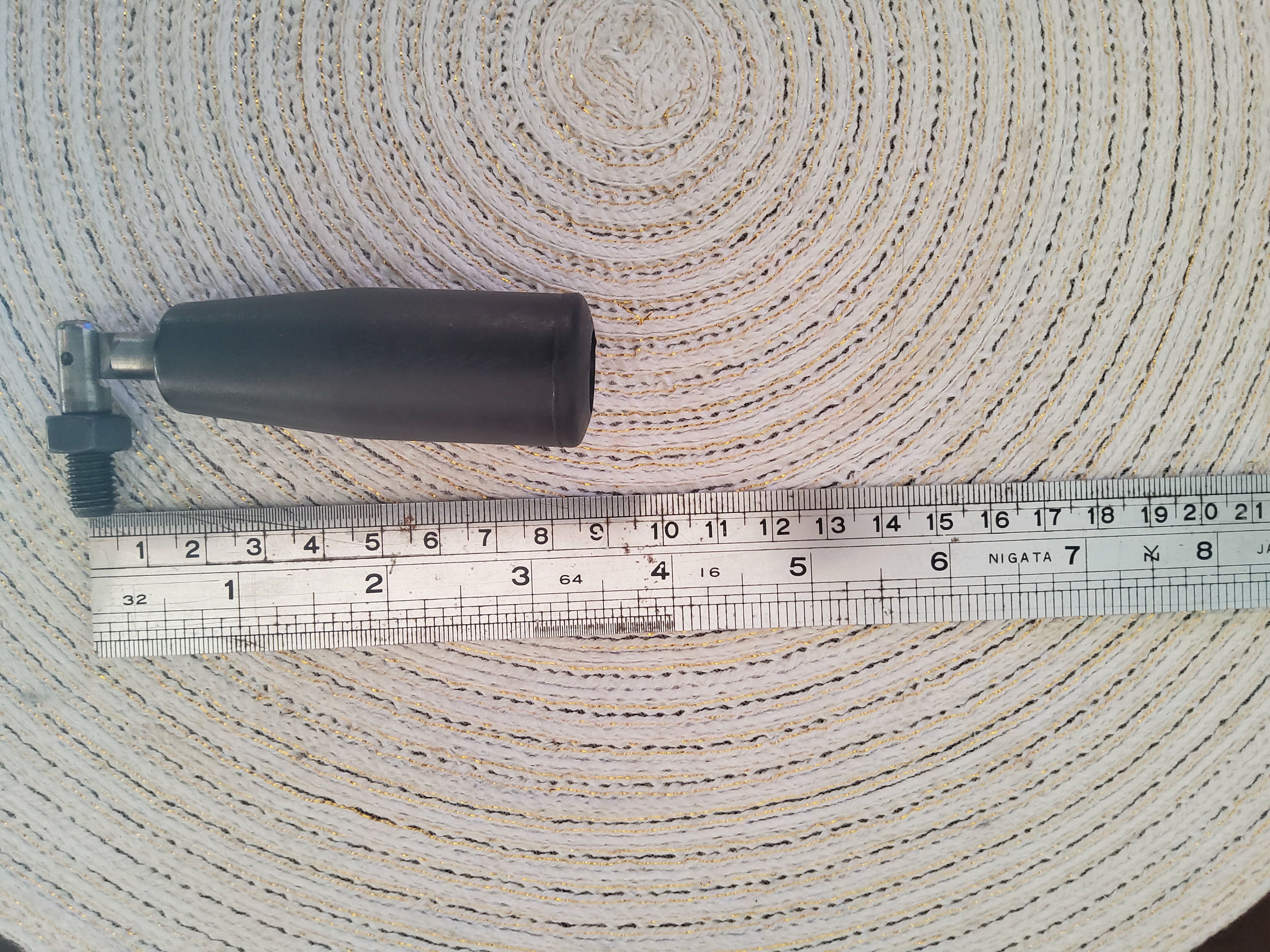

החלק המקושר דומה, אבל לא באותו סגנון בדיוק כמו של החלק שאליו קישרת.
מצרף צילום נוסף של החלק שאני צריך.
נראה לי בוודאות שחסר חלקים נוספים, אולי קפיץ או משהו בסגנון.
למרות שכרגע נראה לי שאני הולך לאלתר משהו ולא לקנות.
תודה על החיפוש.
לידית שצירפתי אין בורג בולט כמו אצלך, אבל יש הברגה, כך שיהיה ניתן לחבר בורג/מוט הברגה קצר ואז היא תהיה בדיוק כמו אצלך, לפחות כך נראה לי
