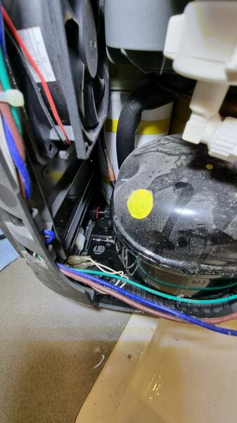

המכשיר היה מאוחסן כמה שבועות בודדים במקום לא סטרילי, וג'וקים קטנים נחמדים חדרו בתחתית המאווררת שלו והתבצרו שם, יחד עם ביצים לעוד עוללים שיגיעו.
תהליך הדיטיילינג כלל:

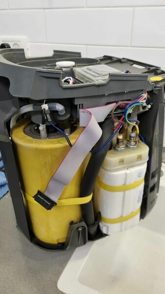

פירוק 3 פאנלים (חזית, שמאל, ימין).
את המגש שמחזיק את הכוס שטפתי בנדיבות עם הרבה סבון, מים ותרסיס אנטי בקטריאלי. נעזרתי במברשת קשיחה לנקות היטב את ה"רשת" שנמצאת מתחת לכוס וקולטת נוזלים. היתה שם הצטברות של שאריות קפה וכו' שכנראה לא ידעו להגיע אליהם (למראית עין, שום בורג או כיסוי לא היה חסר - וזה סימן טוב כלשעצמו שהמכשיר לא נפתח מעולם)
את הפאנלים של הצדדים שטפתי בכיור תחת מים זורמים וסבון מכל הכיוונים.
תחתית המכשיר, אפשר לומר, כמעט נטולת חישמולים לחלוטין. יש מקום אחד או שניים שמצריכים זהירות, לא ביג דיל.
ריססתי בנדיבות אנטיבקטריאלי ובאמצעות כד עם מים חמים מאוד, שפכתי מכל הכיוונים מים לחלקים התחתונים של המכשיר, תוך כדי שהוא מוטה אחורה-ימינה (לכיוון מיכל המים החמים).
אחרי כמה שטיפות המים יצאו נקיים, ולאחר כמה הטיות נוספות לכיוונים שונים בשביל לנקז את כל המים, החלטתי שזהו. על המקומות (למטה) שראיתי חברים לא רצויים, ריססתי בנדיבות אנטי-בקטריאלי ובשילוב מים חמים כמו שצריך, הכל יצא והתנקה.
על המקומות הבטוחים, פלסטיקה ללא צנרת מים וכד', ריססתי נגיעה פה נגיעה שם של K500 על מנת להבריח את מי שהצליח לשרוד את התופת ;-) (ותתפלאו, איזה 2 פיצפונים בגודל של 3-4 מ"מ נצפו בורחים לאחר מכן, אחד מהם נתפס לאחר יום - מת).
פתחתי את החיבור מים האחורי, מצאתי רישתית בפנים עם מעט מאוד ליכלוך, ניקיתי אותה.
בחנתי את המכשיר מקרוב, מיכלי המים במצב פיקס ואין שום נזילות או בעיות.

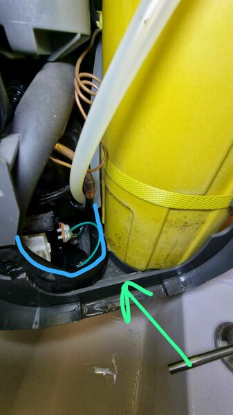

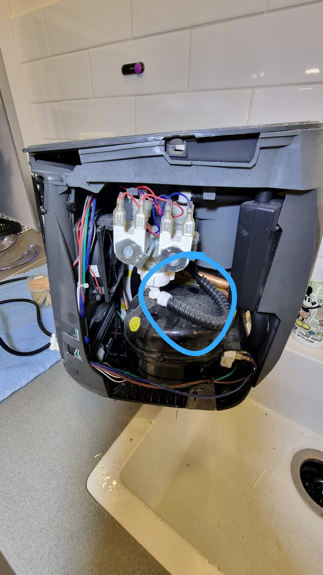

1. מזהה את הצינור שמגיע מהחיבור מים החיצוני של המכשיר. הצינור מגיע לבית מסנן בחלק הפנימי של המכשיר. לצינור יש בידוד שחור (סוג של ספוג כזה). * זו התמונה עם החץ הירוק והסימן הכחול\תכלת על הצינור*

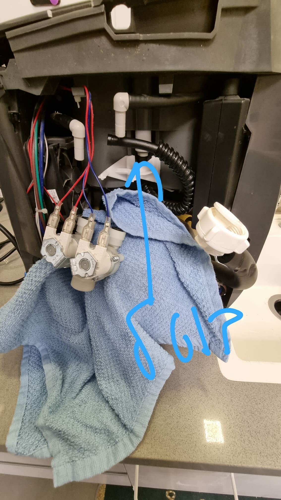

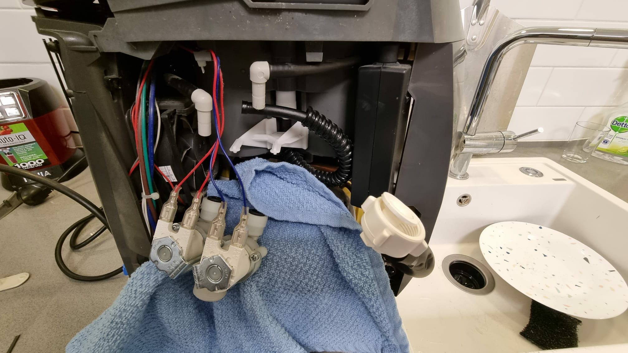

2. מזהה את הצינור יציאה: הצינור יוצר מבית הפילטר ואני מזהה שהוא עטוף בצינור שרשור שחור. *זו התמונה שהצינור מוקף בעיגול תכלת *.
3. אני חותך את הצינור הזנה (זה עם הספוג) הכי קרוב שאפשר לבית מסנן. זה קצת קשה, נעזרתי בלדרמן שהיה לי.
4. את הצינור שיוצא מבית המסנן, אני משחרר מהחיבור שנכנס למפצל המים עם 2 הברזים החשמליים.
5. מחבר את הצינור הזנה ישירות למפצל מים עם הברזים.

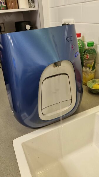

סגרתי את המכשיר והפעלתי על מצב "אספקה". ביצעתי "מילוי מיכלים" במטרה לשטוף את המים שעמדו במיכלים..
על פניו, הכל עובד - אבל זרם המים (קרים וחמים) חלש.

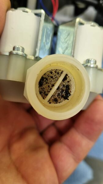

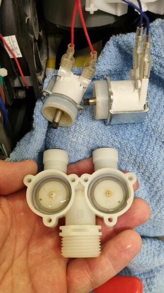

מפרק את החיבור כניסה למפצל Y עם הברזים החשמליים.

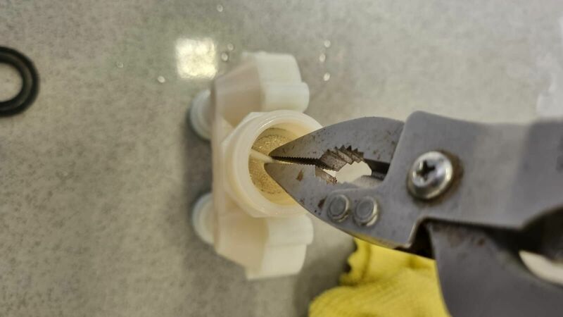

הופך את המפצל ובפנים מוצא רישתית חצי סתומה בגרגרים שחורים.
אלו הם הגרגרים של הסנן פחם המקורי שמקבלים כל 6 חודשים להחלפה.

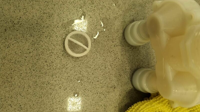

באמצעות שפיץ פלייר אני שולף את הרישתית, שוטף היטב, ומחזיר חזרה.
על הדרך, בשביל הכיף, מפרק את הברזים (סולונואידים לייתר דיוק) לוודא שלא הגיע משהו לשם - ומאשר שהכל נקי ותקין, לא הגיע לשם גרגיר.
מחבר הכל חזרה, עושה בדיקה - Problem Solved !
