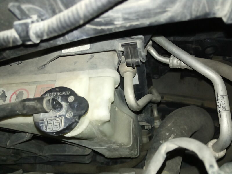

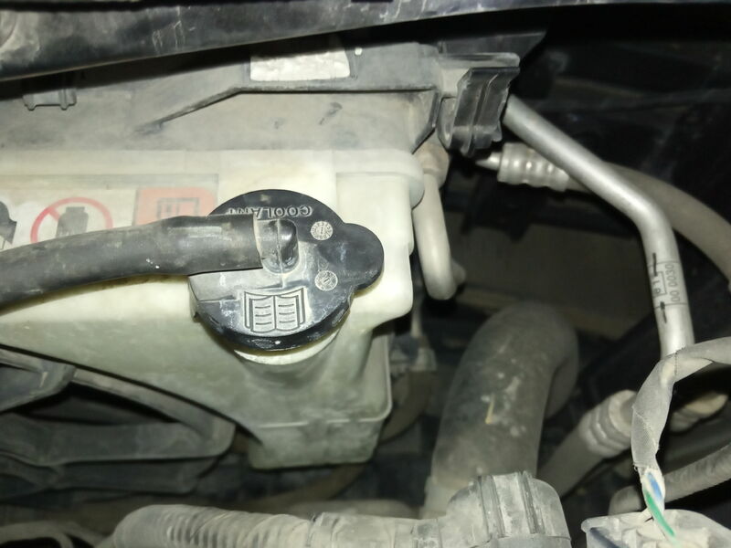

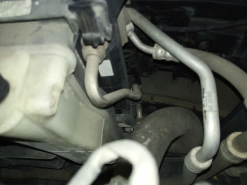

בינתים מעונין פשוט לנקות את המיכל שאוכל לראות את רמת הנוזל.
איזה תופסנים יש לצינור המדובר?
צלמתי תמונות.
יש שני קליפסים כמו שאמרת, רק לא הצלחתי להבין איך אני דוחף אותם (כיוון) והאם צריך בבת אחת והאם המיכל נשלף כלפי מעלה או לצד קודם?
תודה רבה על העזרה.

הצינור והפקק אצלך שונה משלי.
התופסנים נראים דומים.
לא יצא לי לפתוח אותם עדיין, תנסה לדחוף אותם הצידה ולמטה ולהרים את המיכל למעלה.
בשביל לבדוק את רמת הנוזל אתה יכול גם לפתוח את הפקק, להכניס מקל ארוך ונקי עד התחתית(למשל שיפוד עץ) ואז להוציא ולראות עד איפה הוא רטוב ולהצמיד למיכל ולראות היכן הנק' נמצאת.
לפני 10 שעות, FROGIE כתב:
את הקליפס העליון דוחפים לכיוון המנוע, למטה לדעתי זה לא קליפס שצריך לשחרר אלא רק שליפה בהרמה.
