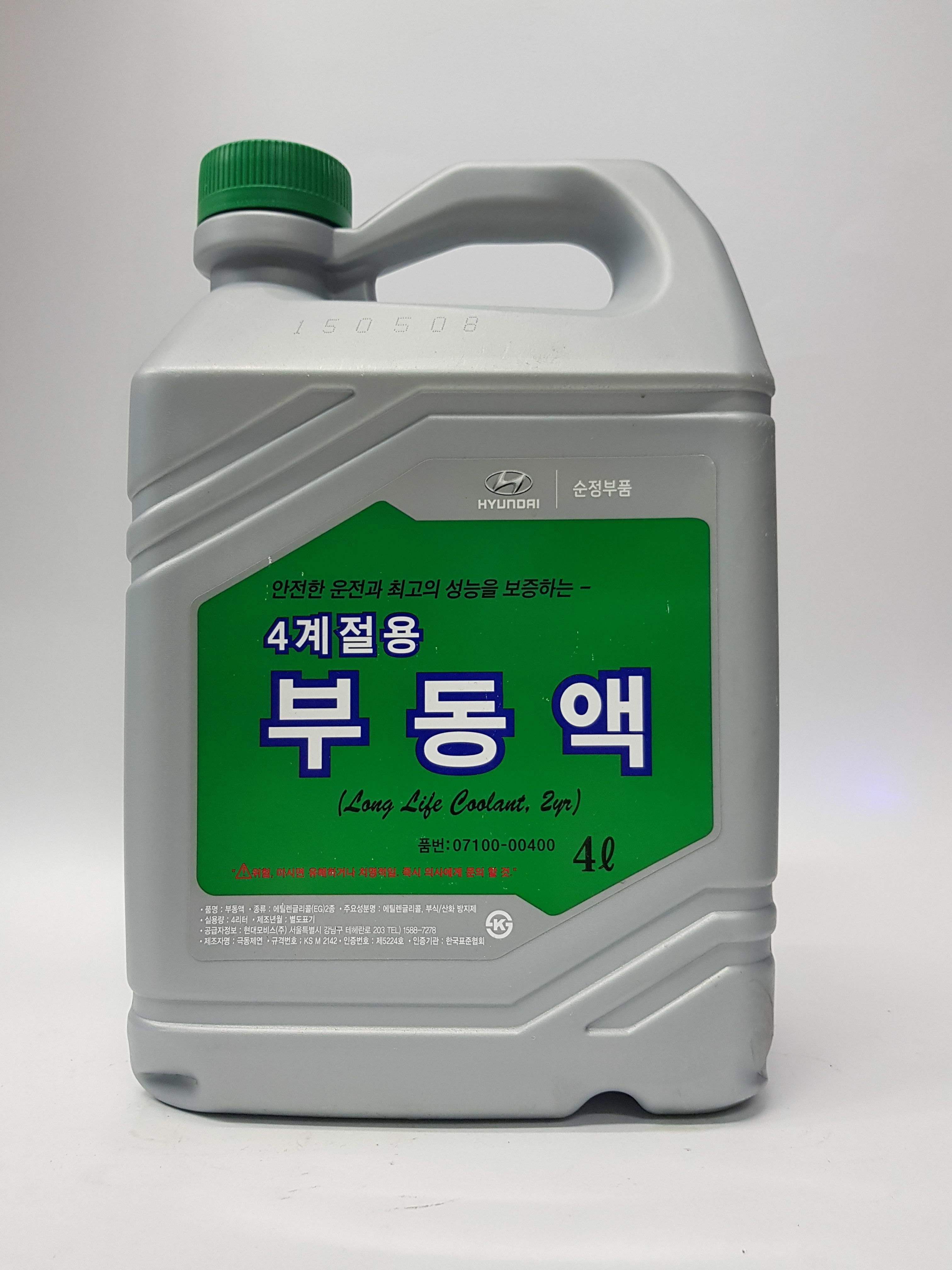

בקיצור אין התיחסות לתקן מסויים אלא שיהיה מבוסס Ethylene glycol ולא alcohol or methanolcoolant . בכל אופן, בחיפוש בפורום/גוגל "גיליתי" שיש נוזל מקורי של קיה "0710000201" (שמגיע בצבע אדום) שצריך מהילה. אצלי החומר ירוק.
אשמח לעצתכם:
  • האם הנוזל שאצלי איננו המקורי שבא עם הרכב? וכמה חשוב להצמד למקורי למרות שאין דגש מסויים בספר?
  • האם הנוזל של קיה מתאים לכל הדגמים שלהם? על המיכל כתוב בקוראנית (נראה לי)
תודה רבה!
תודה בוקי!
המקט 0710000400 (שכתבת) לא מצאתי ברשת בארץ. יש לך מושג אם מצוי בחנויות חלפים (או - איפה השגת)?
המקט 0710000201 (שכתבתי) הוא נוזל אדום ונמצא בכמה חנויות בארץ.
מה שמעניין אותי לדעת, אם קיה מייצרים נוזל קירור למה לא כתבו המלצה בספר? האם זה באמת לא משנה מקורי או לא?
