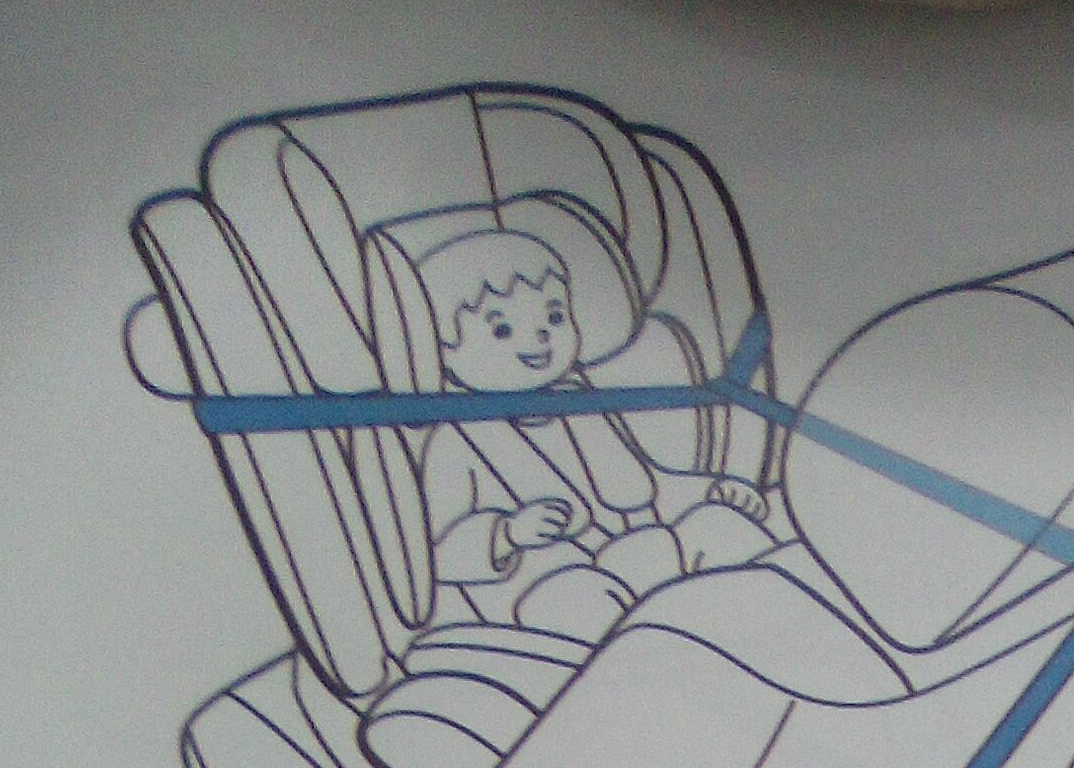

הנה הצילומים מחוברת ההוראות.
השאלה שלי היתה האם חייבים לעשות את זה מבחינה חוקית, כי זה נראה נורא מוזר ומאד מעיק.

מוזר מאוד.
קשה לי להאמין שיש התייחסות בחקיקה לדברים האלה.
אני הייתי יותר מוטרד אם זאת חובה מבחינה בטיחותית לכסא הנ״ל. מייל ליצרן יכול להבהיר את הנושא.
וואו זה באמת נראה הזוי.. אני גם הייתי נמנע מלהשתמש בכיסא כזה באופן עקרוני. אולי המנגנון סיבוב הזה גורם לחולשה של החיבור בין הכיסא לבסיס ובזמן אימפקט
חזק יש חשש להתנתקות מהבסיס. בכל אופן אין שום חוק בנושא, אבל כאבא הייתי מחליף כיסא פשוט.

אני לא חושב שיש בעיה בטיחותית בכיסא. הוא עומד בתקנים האירופאים והאמריקאים כאחד, ואין לי שום כוונה לשלם יותר מאלף שקל רק בשביל מותג מוכר. הכיסא הנוסף שיש לנו ממותג twigi לא כולל איזופיקס בכלל, הוא חזק ויציב, ומשמש אותנו כבר כמעט שלוש שנים. רק החיבור שלו דרך חגורות הבטיחות טיפה מתיש, ולכן החלטנו לחפש הפעם עם איזופיקס.
ממה שהבנתי על פי קריאה באתרים שונים (למשל כאן), החיבור לגב כיסא הרכב נקרא TETHER והוא אינו חלק מהתקן האירופי - אבל כן חלק מהתקן האמריקאי. לכן היתה לי השאלה האם מבחינה חוקית חייבים לחבר אותו במצב נגד כיוון הנסיעה, או רק עם כיוון הנסיעה כשהילד גדל (ואז הרצועה לא עוברת לו מעל הראש). או שגם אז זה לא חובה? לא יודע.
וזה עוד לא רלוונטי בגיל הנוכחי, אבל הנה העמוד של ההוראות בו נטען שבמצב *עם* כיוון הנסיעה צריך לחבר *גם* את האיזופיקס ו*גם* את חגורת הרכב (*חוץ* מהרצועה של הTETHER). זה היה חלק מהשאלה המקורית שלי בפתיחת השרשור: מה? אז למה צריך איזופיקס?

שמע. זו הזיה. אני לא נתקלתי בחיים בדבר כזה. קשה לי להאמין שהדבר הזה עומד בתקנים מערביים, אבל אולי אני טועה. אני ממליץ לך בחום ליצור קשר עם אבי ורון (גוגל איט) ולשאול את דעתו בנושא, לפני שאתה משתמש במושב.

הכל ברור, בתמונה הזו מראים בבירור שאתה אמור לחנוק את הילד...:

גם אני ראיתי כמה כסאות ומעולם לא ראיתי שיקוץ שכזה.
אני הייתי מחזיר אותו לחנות. חנות מובילה כמו בייבי סטאר לא צריכה למכור מוצר כזה.
ואם כן, עליהם לציין את אופן ההתקנה השונה.
אם התקינו לך אותו ברכב, אדרבא להחזיר - כי לא התקינו כמו שצריך.
להערכתי זה נועד כדי להקטין כוחות על הגב של הכסא, וכנראה שזה לא בצחוק, כי חוששים שהכיסא יתנתק מהבסיס שלו.
מזכרוני, גם ליצרנים מובילים היו בעיות עם כסאות מסתובבים. נדמה לי שהיה אפילו דגם כסא כזה שעשו ריקול לכל הכסא עם החזרת כסף.
מדגיש שוב - זה פחות טריוואלי ליצר כסא מסתובב. כמעט אין כאלה, גם לחברות הגדולות.
חוץ מזה - הבסיס שלו מסורבל, ככה שאי אפשר לשבת לידו ובנוסף isofix קשיח זה נוח להתקנה אבל שוב - תופס מושב וחצי.

רואים את החגירה הזאת אבל הבחורה בסרטון חוגרת רק מצד אחד ולא רואים את השלמת החגירה וכמובן שלא רואים את הכסא לאחר השלמת החגירה. אני מניח ש99% מהאנשים לא עושים את זה.
אני חייב לציין שהיה לי ועדיין יש לי ג'ואי סטאדי ובמצב נגד כיוון הנסיעה מעבירים את החגורה, זה טיפונת מפריע אבל מתרגלים, אבל שם זה בקו ישר של החגורה של הרכב אל הצד העליון של הכיסא, דקה 1:19,
https://youtu.be/2E3D-p0e8Ig
אבל בכיסא הסיני שנמכר בישראל בכיסא זה חגירה באלכסון עם שתי חגורות.
