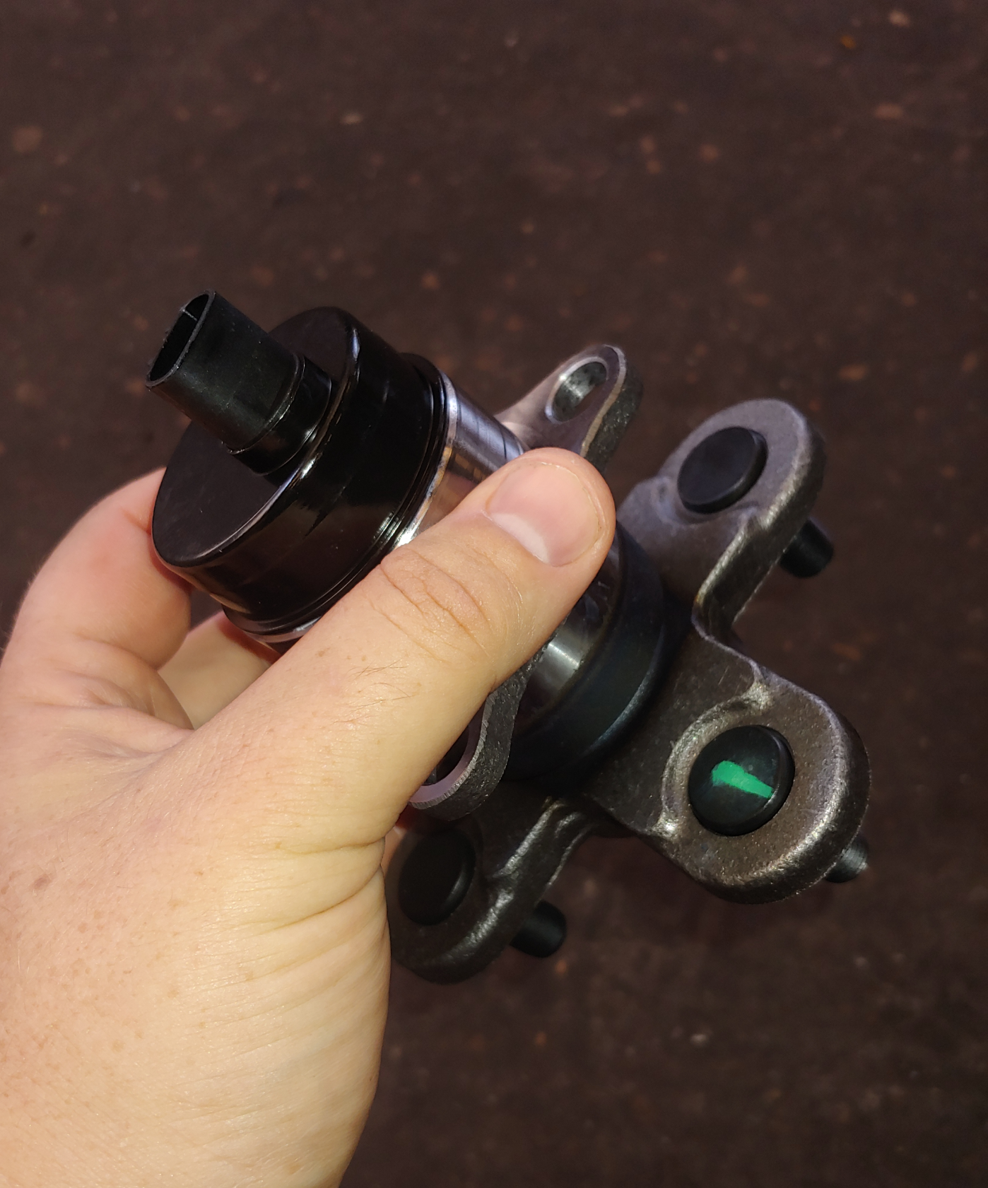

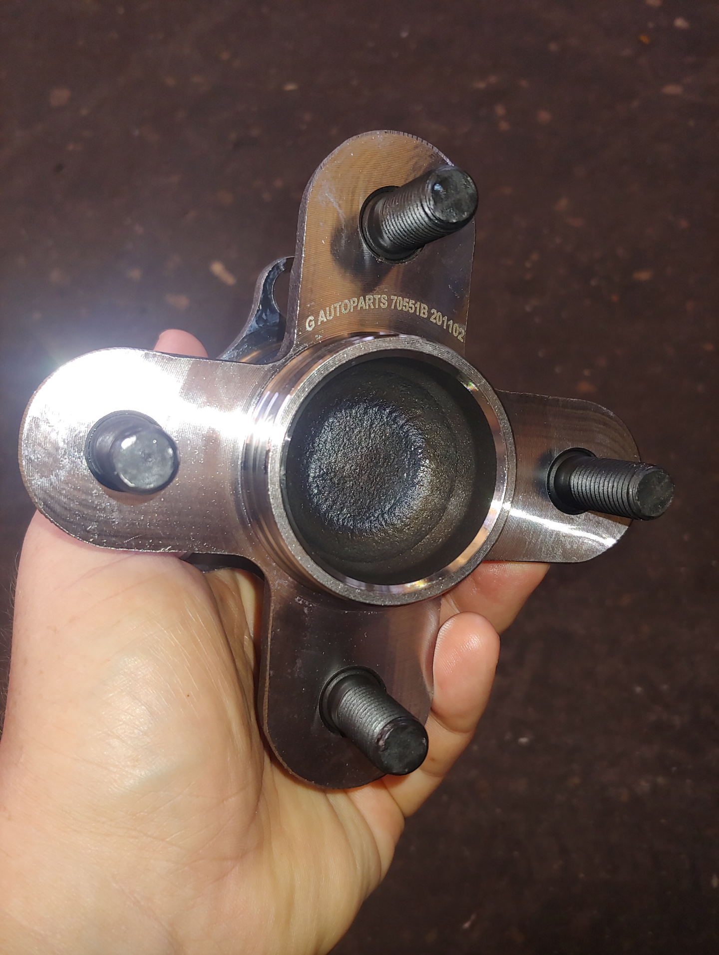

אני מנחש שהנאבה כוללת מיסב שלא ניתן להחלפה בנפרד.
 האם יש לך רעש מהחלק האחורי שמתגבר עם המהירות?
אם כן זו הבעיה, נאבה כזאת מקורית עולה הרבה כסף אבל תבדוק בחנויות חלפים אם יש חלק תחליפי.
נאבה כזאת לסיריון עלתה משהו כמו 260 ש"ח, זה חלק תחליפי ברמה נמוכה מהמקורי אבל גם עולה הרבה יותר זול.

אני החלפתי נאבה ביאריס 2005 גם בגלגל האחורי. שמתי מקורי, מוסך יבואן, מחיר אכן יקר להחריד.
אבל המקורית החזיקה 15 שנה, ואני מתכוון להחזיק את הרכב  לשנים קדימה. אז משקיע.

אגב ההחלפה לוקחת 10 דקות, זה כמו להחליף גלגל. אם להתעלם מהמחיר הגבוה של חלק מקורי זה פטנט נחמד. הכוונה למבנה בו המייסב הוא חלק אינטגרלי מהנאבה ולא ניתן להחלפה בנפרד.
