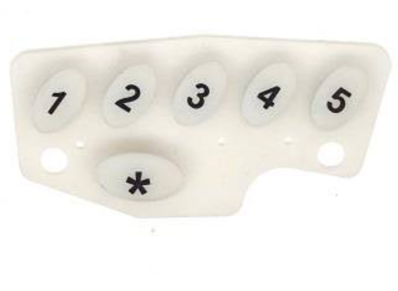

שלום, עם ימי הקור שהגיעו הקודנית דורשת לחיצה חזקה מאוד, מאידך מנעולן דורש 500 להחלפה שזה ממש לא לעניין. מחפש הדרכה להחלפת המגעים בלבד

נפוץ מאוד, בצידם האחורי של המקשים ישנם מגעים שעם הזמן מתכסים בשכבת תחמוצת עד שמפסיקים להגיב.
לא צריך להחליף ולא נדרשת שום הדרכה מיוחדת. פתח את מארז הפלסטיק של לוח המקשים, הוצא את הלוח, נקה את הגב שלו עם אלכוהול 70%, לאחר מכן רצוי עם ספריי מגעים, הרכב חזרה וסגור.

מניסיון שלי ניקוי המגעים עוזר לתקופה אבל בהמשך הבעיה חוזרת, אם רוצים להשאיר את הקודנית ממליץ על ניקוי המגעים בלוח המודפס והחלפת גומיית לוח מקשים שעולה כ 50 שקל אצל מתקיני אביזרים.

המון תודה! משום מה לא קיבלתי מייל הודעה שהייתה תגובה לשאלתי☹️ החלפתי גומיה עבור 75 שקלים והמכונאי עבד למעלה מ-20 דקות כדי לפתוח להחליף ולסגור!
