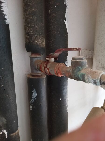

ברז כניסה ממערכת סולרית תקול וצריך להחליף. אאל"ט הברז הוא 1/2 פפ ,  החיבור לצנרת הוא לדעתי  3/4 , לכן   הוסיפו לברז מופה בהתאם. הבעיה שאני לא בטוח במידות, איך אפשר לוודא שאומנם המידות של הברז 1/2 וצינור האספקה הוא 3/4 נכונות .
מצרף תמונה

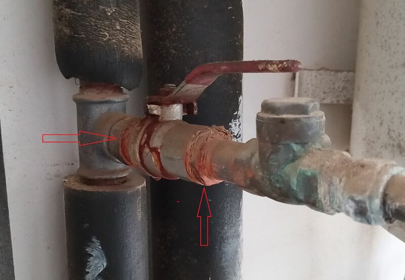

האם  המקטין  שהתכוונת מסומן בתמונה המצורפת בחץ התחתון, האם לדעתך יש מקטין נוסף במקום שמסומן בחץ השמאלי.
האם יש אפשרות לזהות את המידות על ידי מדידה של היקף חיצוני של הברז והמקטינים, וגם מידת החיבור ל T שבצינור הראשי.
הבעיה שכדי להחליף ברז חובה לסגור תחילה את המערכת הסולרית, תהיה בעיה עם החלקים שאקנה לא יתאימו  והמערת תהיה סגורה, אלא אם אחבר פקק במידה שאני לא מזהה.
הפתרון לקנות חלקים שיתאימו לכל אפשרות - לא חכם וגם יקר. בקיצור איך עושים את זה חכם. IMG_20211228_162810_410-111.thumb.jpg.5e3891859846e8f58c0e1df1ccce26cf.jpg

תגיד לא כתוב על האל חזור 1/2?
אם ככה כנראה הברז 3/4.

מרוב שחיפשתי נתונים, לא שמתי לב בניגוד אליך לרישום שם, תודה עזרתי לי מאוד בפתרון החידה.

היציאה ב T היא כנראה 3/4 (צריך להיות כתוב על ה T), משם ניפל כפול כי כנראה לא היה להם זמין ברז חוץ פנים, בושינג 1/2X3/4 ומשם ניפל ואלחוזר 1/2.
אם אתה כבר פותח תחליף על הדרך גם את האלחוזר. זה כסף קטן ויעלה את יעילות המערכת.
המלצה חמה, מניסיון עגום.
להשקיע בברז איכותי, למשל שגיב, ולא ברז כדורי פשוט. אמנם עולה כפול, אבל מחזיק זמן כפול ויותר, והרי העבודה פה המרכיב המשמעותי, לא החלקים.
