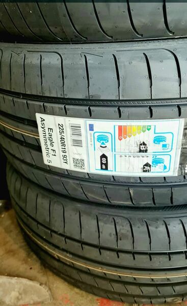

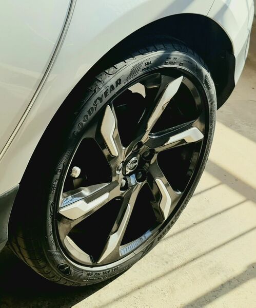

לאחרונה החלפתי בוולוו שלי את הצמיגים.   החלפתי את המקוריים ל Good Year Asymmetric 5.
 מאוד מרוצה. הם הרבה יותר שקטים, אוחזים ונוחים מהמקוריים.
מכיר חברים נוספים עם וולוו שהתקינו את אותו הצמיג וגם להם רמת שביעות רצון גבוהה.
