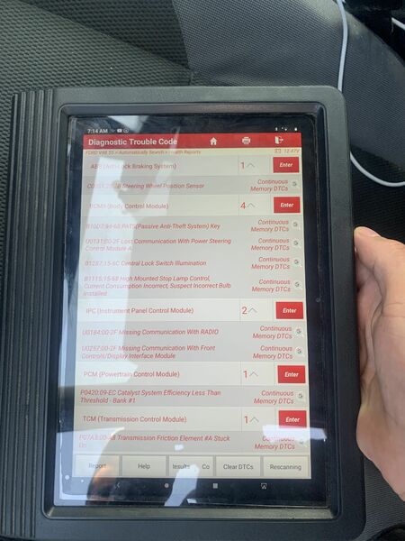

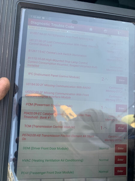

ישנה תקלה שבאה והולכת בפתאומיות , הגיר (גיר רובוטי) משתגע ופתאום נכנס למצב ניוטרל או מחליק , מכבים את הרכב והכל מתאפס חזרה וחוזר להעביר הילוכים בצורה חלקה.
אני לא יודע אם זה תקלת מחשב או תקלת חשמל אחרת. הבנתי שיש הרבה רכיבים בגיר שיכולים לגרום לזה.
מצרף צילום בדיקת מחשב , תודה

סימפטומים מושלמים למוח של הגיר (תקלה ידועה). האם הוחלפו קלאצ'ים?

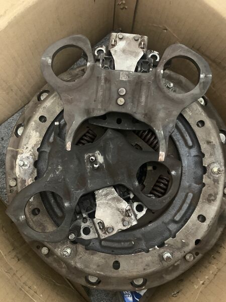

הוחלף הקלאץ עם 2 המזלגות + מיסבים ומחזירי שמן + שמן. הכל מקורי החלקים הוזמנו מארה״ב והורכבו במוסך מרכזי, העדפתי לשלם עוד קצת ושיעשו קידוד למחשב ויעבדו עם ציוד ייעודי , העבודה במוסך עלתה 1799₪ כולל מע״מ ובמוסך רגיל ביקשו 1000 כולל מע״מ , אז אם משקיעים אלפי שקלים על חלקים אז בשביל עוד כמה מאות עדיף במוסך המרכזי של פורד .
לעניינינו:
מה שגרם לתקלה היה מזלג ״ששופצר״ מ2 מזלגות , כנראה אחד המזלגות בעבר התעקם וחכמולוג בעבר פירק אותו ועשה מיקס עם מזלג נוסף,  ( קדח את הניטים המקוריים והשתמש בניטים רגילים מה שיצר חופש עם הזמן )
מעלה תמונה

בקיצור, לא תקלה שקשורה לפורד או לפוקוס בכלל.
אני לא מצליח אפילו להתחיל להבין מה עבר בראש של מי שניסה "לתקן" ככה.

מה שאומר שיש בעיה במזלג/ מזלגות.
המשך נסיעה עם מזלג דפוק הורס את הקלאץ , לרוב הקלאץ לא הולך אם מחליפים מזלג פגום בזמן .
