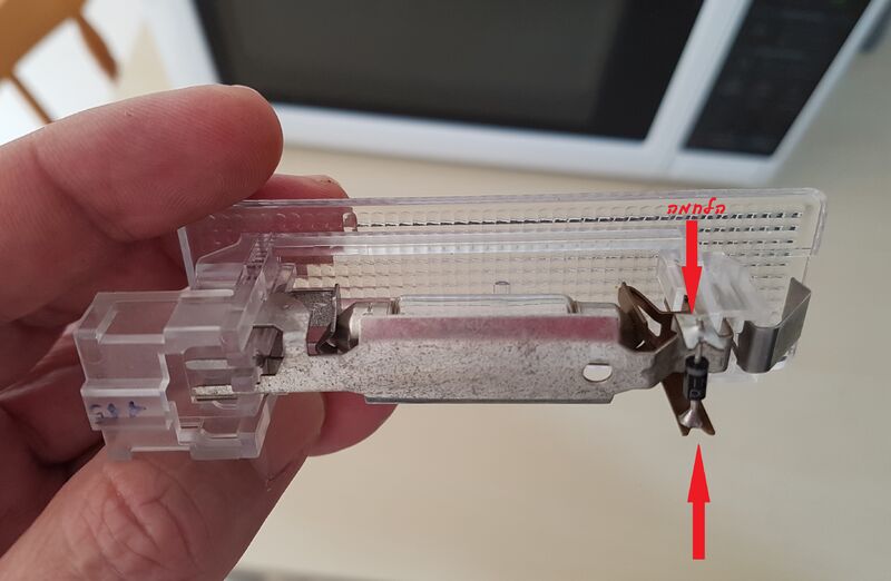

לאחרונה התאורת פנים  בתא המטען ברכב שלי (פאסאט 2007) הפסיקה לעבוד, חשבתי שנשרפה המנורה לכן קניתי חדשה וכשהרכבתי אותה עדיין האור לא נדלק.
בדקתי שמגיע מתח לבית המנורה ואכן יש 12V.
בחנתי את בית המנורה וראיתי שיש עליו דיודה. לאחר בדיקת הדיודה (נתק בשני הכיוונים) גיליתי שהיא לא תקינה.
השאלות שלי הם:
1. ידוע שדיודה משמשת כ"שסתום חד כיווני" אך לא ברור לי למה היא נמצאת שם?
2. למה במנורות אחרות ברכב היא לא קיימת?
3. האם אפשר להסיר אותה ולגשר את שני הקטבים שהיו מחוברים אליה?
מצורפת תמונה של בית המנורה.
תודה

2. למה במנורות אחרות ברכב היא לא קיימת? - דיודת סילקון מסוג 1N4004 או 1N4007 מותקנות גם בעוד סוגי תאורה ברכבך וגם בגולף דור 5.

צריך לראות את הסכימה החשמלית של תאורת תא המטען בכדי להבין את הסיבה להוספת הדיודה.
אם הדיודה נשרפה ונהפכה לנתק כנראה היא קצר או מנורת תא מטען בעלת הספק גבוה יותר מהמקורית.
דיודות סיליקון ממשפחת 1N400X עומדות בזרמים של מעבר ל-1 אמפר למשך זמן יחסית גדול ככה שנראה לי מוזר שהיא נשרפה.

אצלי ברכב חשדתי כי הדיודה אינה יוצרת מגע טוב עם המגעים בגלל שלפעמים המנורה לא הייתה נדלקת לכן הלחמתי אותה בשני הצדדים. אני לא בטוח שזה עזר בגלל שהתקלה מופיעה לעיתים רחוקות.
איזה כייף לי :)
קניתי דיודה 1N4007 וכשהתקנתי אותה ראיתי שהחוט שלה(הברזלים משני צידיה) דק יותר מהמקורית שהייתה שם (1N4004) ולכן היא לא נכנסת בלחץ לתושבת שלה( סוג של מזלג כזה) ויש קצת חופש... לחיצה קטנה על המזלג בשני הצדדים עם שפיץ פלייר  והרווח נסגר והדיודה עכשיו תפוסה היטב וגם האור נדלק בשעה טובה!

נראה שהדיודה מחוברת בטור לנורה , הדבר היחיד שעולה לי לראש זה להוריד מתח מהנורה , כנראה כדי להאריך את חייה.

ארז, אכן הדיודה מחוברת בטור למנורה מה שגורם למתח שמגיע למנורה לרדת ב-0.7 וולט עד 1 וולט.
קשה לי להאמין שהסיבה של הוספת הדיודה היא בכדי להאריך את חיי המנורה אחרת מהי הסיבה שרק במנורות מסויימות  ובדגמים מסויימים של רכבי הקונצרן הדיודה קיימת ?
