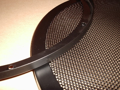

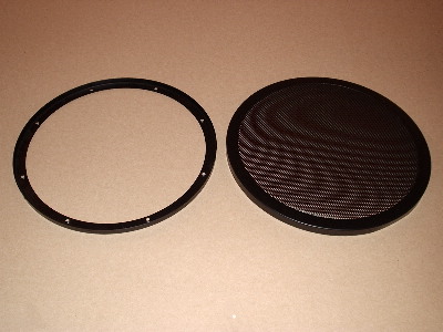

2. למי שכבר יש לו ניסיון עם גריל מקורי של השיבה: הסאב הוא זה שמתחבר ישירות לפלטת הMDF והטבעת מעל? (תמונה מצורפת) החורים למסמרים בסאב נראים די קטנים, באיזה גודל מסמרים\ברגים כדאי להשתמש?

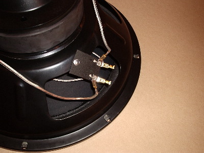

3. כשקניתי מעופר את השיבה הוא עשה לי חיבור כלשהו כדי להוריד את ההתנגדות ל-4 אום. זה פשוט היה מזמן אני כבר לא ממש זוכר... את החיווט כדאי להלחים לפלוס ולמינוס? ואיזה סוג חוט אני צריך בשביל זה? (יש לי בבית ערכת חיווט להתקנת מגבר, אני מניח שיש שם חוט שאפשר להשתמש בו).
תודה מראש לעונים!
את החור של הסאב תעשה בקוטר הטבעת הפנימית של הגריל. לאחר מכן אתה מכניס את הסאב, מניח עליו את הטבעת ומבריג. הרכבתי שלושה סאבים כאלו ולא הייתה לי בעיה עם החורים לברגים. את הגריל אתה פשוט לוחץ על הטבעת.
לא צריך ולא רצוי להחלים את החוטים, לפעמים זה יכול לשחרר הלחמה בסאב. אם תחבר את כל הפלוסים ביחד ואת כל המינוסים ביחד זה יתן לך התנגדות של 4 אוהם (חיבור מקבילי).

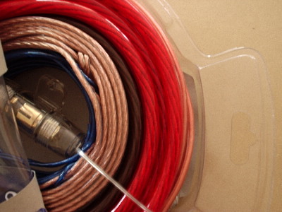

איזה סוג חוט אני צריך להעביר בין הפלוס והמינוס לטרמינל?
פשוט תגידו צבע... :wink:
הערכה מכילה:
• 18 ft of 4 gauge power cable
• 2 ft of 4 gauge ground cable
• Glass style fuse holder
• 17 ft RCA cable
• 32 ft of 16 gauge speaker wire
• Ring terminals
• Terminal spades
• Glass Fuse
• Assorted hardware
10X
זה חוט כפול? (כלומר שני חוטים מקבילים מחוברים)
אני מניח אחד לפלוס ואחד למינוס?
כן זהו חוט כפול אחד פלוס אחד מינוס
