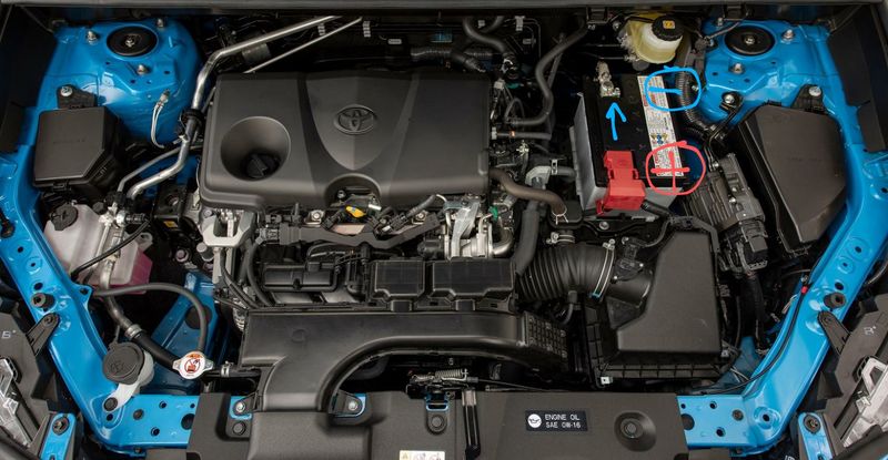

לאחר שמצלמת החנייה גמרה לי את המצבר (הגדרה לא נכונה) ולאחר שהתנעתי עם כבלים בעזרת השכן, אני מחפש בוסטר הנעה.
קראתי אבל עדיין אשמח להמלצות.
אבל קודם כל אשתף בחשש.
לפי האיור הבא, חיברתי את ההדק השלילי לנקודה D.
מה שאומר שקניית מוצר כזה:
לא תאפשר לי לחבר את הכבלים כמו באיור.
שאלות:
  1. האם החשש מוצדק?
  2. האם יש בוסטר הנעה עם כבלים ארוכים?
  3. אשמח להמלצה על דגם שיתאים לרכב שלי.
מצבר ההתנעה לא מוטען אוטומטית מהמערכת ההיברידית (גם במצב כבוי)?

לפני 30 דקות, luigiconteabateg כתב:
אין מינוס במצבר של הראב 4.
מה זה אין מינוס? אין דבר כזה.
לפי האיור ששלחת יש גישה מאוד נוחה למינוס.
אם אין גישה, אפשר לחבר לנקודה מתכתית אחרת שמתחברת לשלדה כמו בורג חשוף לדוגמה.
עריכה אחרונה על ידי trademark
טוב, מסתבר שהמצבר שלך יושב בבגאז', מאחורי פאנל בצד ימין.
בתא המנוע זה רק נקודות להתנעת חירום.
כמו שציינתי קודם, יש אפשרות לחבר את המינוס של הבוסטר לבורג חשוף מתחת למכסה המנוע.
במקרה שלך יש כמה ברגים באיזור הבולם.
ההמלצה שלי לגבי בוסטרים היא להימנע מבוסטרים ב 150 ש"ח ברשתות.
הם במקרה הטוב מחזיקים שנה, במקרה הרע אפילו זה לא, וגם עלולים להתנפח שזה קצת לפני שהם מתפוצצים.
הבוסטרים הטובים כיום הם שם חברת נוקו - noco. אני סבור שנוקו 40 יספיק לך.
יש גם בוסטרים עם מיתוג 'האמר', שנחזים להיות יותר איכותיים מהנחותים הרגילים, אבל אין לי נסיון איתם, ובהינתן הפרש לא גדול מהנוקו - אני עם הנוקו.
