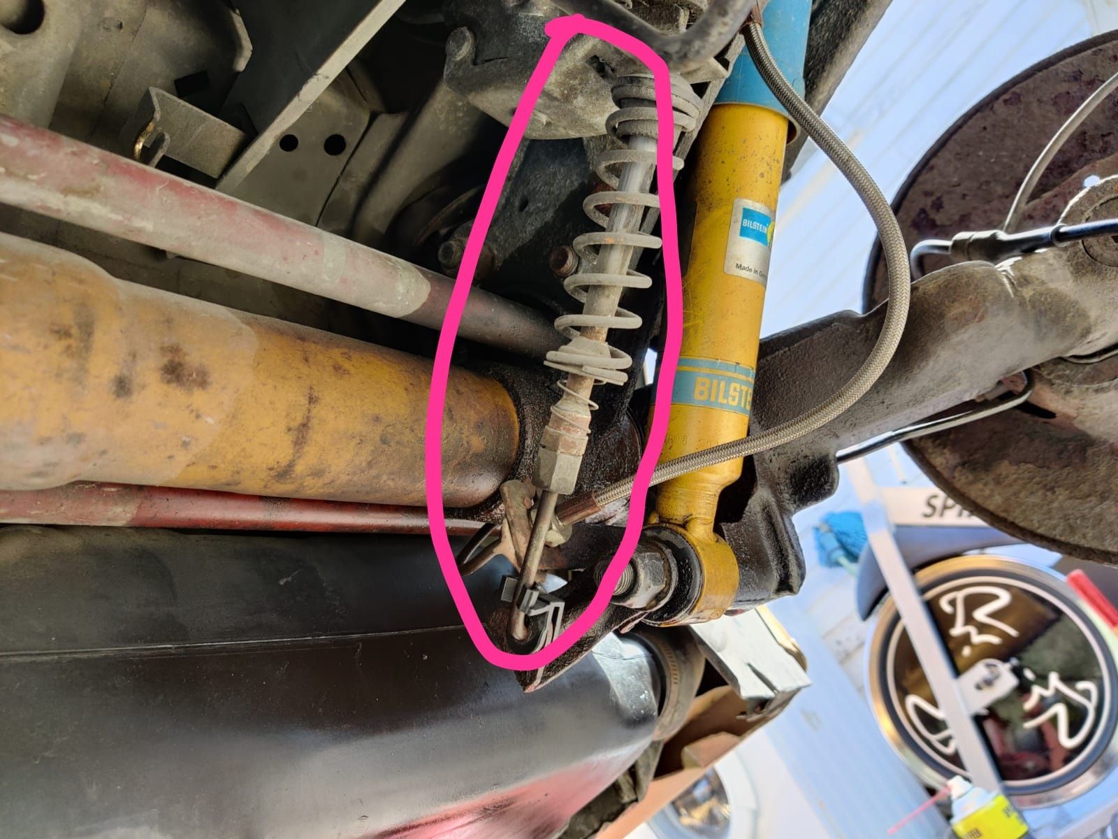

אשמח להסבר, מה זה המכלול הזה שמסומן בצילום ומה תפקידו. תודה.
מדובר במתלה אחורי של פז'ו 306, לא בטוח אם זה דגם GTI או מוסבת לGTI.. משהו כזה. 306rearaxle.thumb.jpg.00152e4f4e19e43330ffcfcb3c036f51.jpg

בתקופה שלפני מערכות ABS ואיזון ממוחשב של עוצמת הבלימה בין הסרן הקדמי לאחורי - היה כיוון מכאני... כזה בדיוק כמו שבתמונה.
מדובר בשסתום "פיצוי"\איזון עוצמת בלימה (בהתאם לעומס על הסרן, הוא מגדיל\מקטין את מעבר הנוזל בלמים לגלגלים האחוריים).

מעניין, להבנתי ברכב המדובר יש abs..
חשבתי זה התקנת אפטר מרקט כלשהי, איציק אתה אומר שזה מקורי?

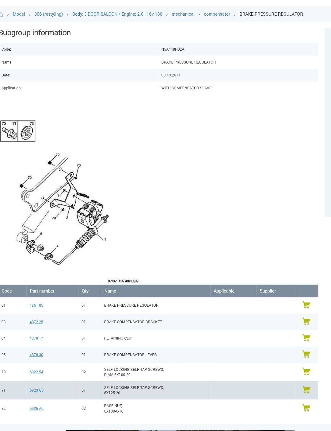

מצאתי דרך אגב תרשים:

כן זה מקורי.
היה רכיב כזה בהמון דגמים...לא רק ב 306.
לא בדקתי לעומק - אבל יכול להיות שגם בדורות הראשונים עם ABS היה כזה דבר - היום זה מוצג ארכיאולוגי.
מאז שה-ABS השתכלל, וקיבל גם Electronic brake distribution (הלא הוא ה-EBD המפורסם), אין דברים כאלה יותר (וטוב שכך).

ברכב המדובר ניראה כאילו עקפו בכלל את המכלול הזה שכן אני לא רואה צנרת בלימה מחוברת אליו.
התמונה לא מספיק שלמה בשביל שנראה מה קורה למעלה...

Gti6 שאחרי מתיחת פנים, בקיצור הדגם החדש יותר דווקא.
ומסתבר שזה באמת היה מותקן בדגמים עם ה abs. אפשר גם לפרק את זה אבל אז הבלמים האחוריים לא עובדים כמעט בכלל.

במוסכים היו קוראים לזה "ווסת בלם אחורי".
ברכב שנכשל בטסט על עוצמת בלימה בגלגלים אחוריים, היו מתחילים בכיוון הווסת ואם לא עזר, אז החלפה שלו.
היו גם אמורים לכוון אותו אחרי החלפת קפיצים כי היחס שבין גובה הסרן לגובה המרכב משתנה.
תוספת קטנה להסבר של איציק - בהתאם לעומס - זה פשוט בהתאם לגובה הרכב ביחס לסרן. הרכב עמוס יושב נמוך - אחיזה גבוהה בגלגלים אחוריים, אפשר לבלום אותם חזק יותר. מעביר יותר נוזל בלמים.
הרכב ריק יושב גבוה - אחיזה נמוכה יותר בגלגלים אחוריים - השסתום של הווסת סגור יותר, מעביר פחות נוזל.
בנטסף, בעת בלימה המשקל עובר קדימה, החלק האחורי של האוטו מתרומם - הווסת סוגר את השסתום והגלגלים האחוריים בולמים פחות.

הסיפור המלא הוא שחבר (שהוא גם חבר פורום) מחליף בושינגים של המתלה האחורי ב306 שלו, ושלח לי כמה תמונות. בתמונות שלו ראיתי את המכלול הזה שלא מוכר לי. הוא לא ידע לענות מה זה, ואז אתם נכנסתם  לתמונה. כאמור חוץ מכמה תמונות לא היה לי יותר מידי מידע. אבל עושה רושם שזה הספיק 😇
