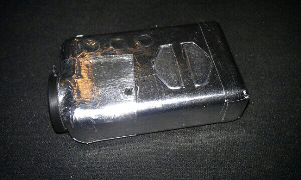

מתוך dashcamtalk:
FM Interference
A few users have indicated their G1W cameras interfere with the FM radio. The problem may be a defective power cable. This appears to be a rare problem.
במוביוס יש בעיה דומה שנפתרה ככה: Mobius-Dash-Cam-Aluminum-Tape.jpg
תנסו ..

תודה! לפי התמונה הראשונה חשבתי שמדובר על מסקינג טייפ אבל בלינק גיליתי שמדובר על נייר אלומיניום.

אאל"ט בG1WH מה שגורם לבעיות האלה זה המטען של המצלמה שמיתחברת למצת, לכן שימוש במטען אחר+ כבל אמורים ליפתור את הבעיה.
כמו שנאמר ליפני- כניראה אלו הפשרות שעושים על מוצרים זולים יחסית, היצרן צריך לחסוך היכן שהוא ואנחנו צריכים להשלים/לקמבן.
אצלי הg1wh משבשת לגמרי את הקליטה של הרדיו.

זה כנראה קשור למטען, ולשדה שהוא יוצר.
קשה לי להאמין שיש רכיב במצלמה שיוצר שדה ברמה כזאת.
לי אגב יש את אותה המצלמה וכמובן שהיא עןבדת עם מטען אחר ואיכותי(ממליץ לכולם, המטען אגב של אנקר) ואין שום בעיות קליטה.
