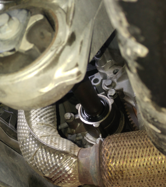

2. בנוסף אני שם לב שישנה בריחה של שמן גיר בנקודת החיבור של הציריה(הארוכה) אל הגיר, אשמח אם מישהו יודע מה וכיצד ניתן לעשות?

2. יש להחליף מחזיר שמן ביציאה מהגיר. עבודה פשוטה למדי (לעומת מה שכבר ביצעת), נדרש סך הכל לפרק ציריה.

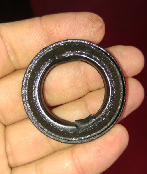

יש מחזיר שמן בנקודת יציאה של הציריה מהגיר.
אתה צריך לרוקן את השמן, לשלוף את הציריה, לשלוף את המחזיר הישן ולהתקין חדש. זה יפתור את הבעיה.
לפני 4 דקות, shushu123 כתב:
אתה מתכוין לגומי שנמצא שם
כן, רק לא הגרמושקה של הציריה, אלא מחזיר שמן בקייס של הגיר, שניראה כך
