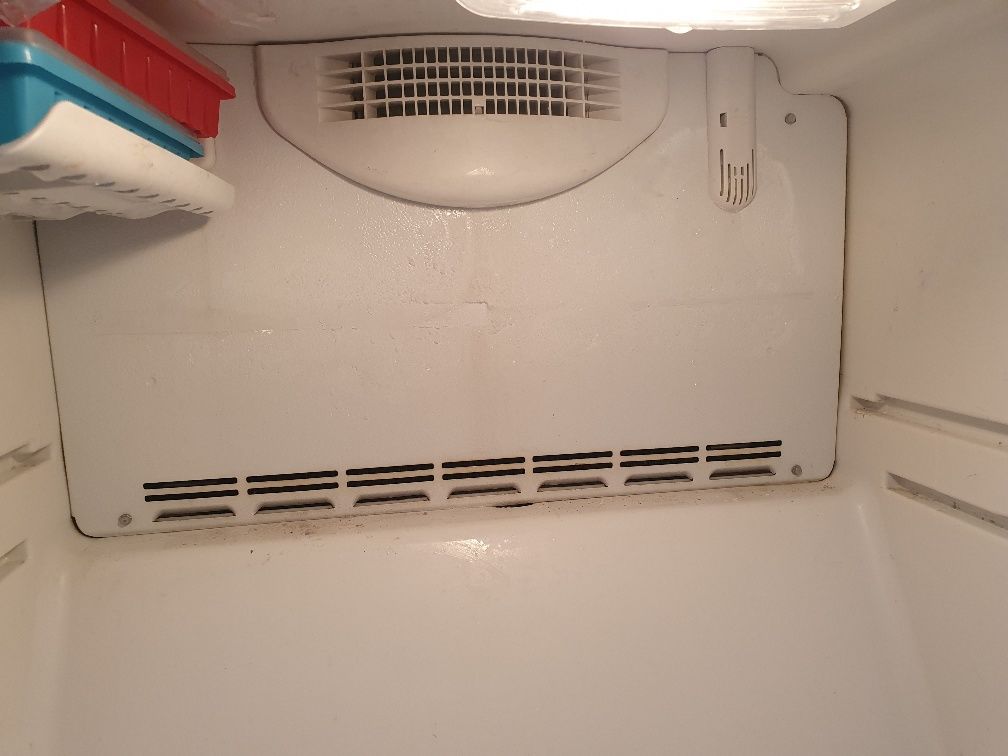

ערב צח. אמנה בן בערך 20, מקפיא תחתון.
המקפיא לא מקפיא...
יש לי הרגשה שבחלק האחורי הוא כן מקפיא אבל מוצרים שמונחים מקדימה נשארים רכים.
הוצאתי הרבה פריטים כי חשדתי בזרימת אוויר פגומה, ללא הועיל.
אשמח לעזרתכם בעיצות, מה לפרק קודם...
בתמונה שצירפתי הוצאתי הכל כולל מגשים, בכדי שתיראו את המיבנה הפנימי שלו.
בתור התחלה, תוציא הכול, תנתק מהחשמל ל-24 שעות תוך כדי השארת דלתות פתוחות. אם גם אחרי הטיפול בהלם הוא לא מקרר כראוי - גש לצעד הבא (קארספורום או טכנאי :-) )

לפני 5 שעות, David32 כתב:
חן חן על ההיענות.
בדקתי, לא סובב שום כפתור בטעות, הוונטה דוחף אויר קר מאחור, דרך הסבכה הניראית בתמונה.
סורק תקלות אין לי ומדחום לא הנחתי כי בהחלט הפריטים מאחור כן קופאים.
אשמח לעוד רעיונות, דברים שאוכל לבדוק בעצמי? האם יכול להיות שברח לו קצת גז? יכול להיות וונטה שמסתובבת לאט יותר מהרגיל?

שתי הערות:
1. יתכן שהאויר קר, אבל לא מספיק. הייתי מנסה להניח בתא מדחום אלכוהול, מהסוג שמשמש למדידת הטמפרטורה בחדר. להביא בחשבון שזמן התגובה שלו ארוך, צריך לתת לו חצי שעה - שעה לקבלת תשובה.
2. יתכן שהדלת אוטמת כאשר המקפיא ריק, אבל שהמקפיא מלא ביתר ואז המגנט לא מספיק חזק כדי להחזיק את הדלת אטומה. תופעה שאני מכיר מהבית, אשתי נוהגת לדחוס את המקרר ולפעמים המגנט משתחרר, הדלת נראית סגורה אבל מתגלה שאינה אטומה.
ספירל, בסופו של יום גם אני חושב שהאויר פשוט לא קר מספיק. השאלה היא למה? מה עושים?
אין לי מדחום כזה, יש לי מדחום כספית רגיל ואנסה איתו.
לגבי הדלת - אין עומס והיא סוגרת היטב, ללא עומסים על פסי המגנט.
תלוי לאיזה טמפרטורה הוא מכוון. בדרך כלל הקפאה עמוקה 18- מעלות.
אם המדידה עקבית והכוונון נכון כנראה שטרנספורטר צודק וצריך בדיקה מקצועית.
