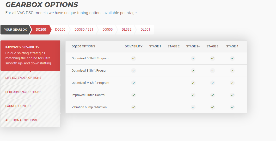

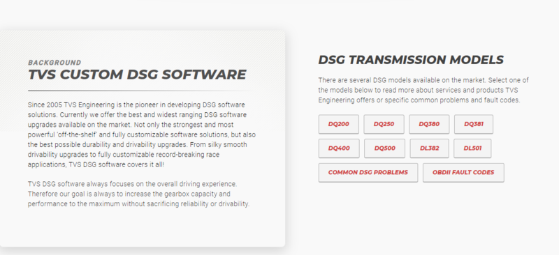

ממליץ על תוכנה לגיר של TVS, עשיתי בPITSTOP.

אצלי הוא עובד מעולה, התוכנה של TVS משנה גם את האופי של הגיר, בניגוד לרוב התוכנות שרק מגבירות את הלחץ על הקלאצ'ים שלא יחליקו.

אפשר גם לבקש שינויים מיוחדים עם TVS.
למשל אצלי ביקשתי שבמצב ידני (M) הכפתור של הקיקדאון לא יוריד הילוכים ושהגיר לא יעביר הילוך לבד כשמגיעים למנתק.
