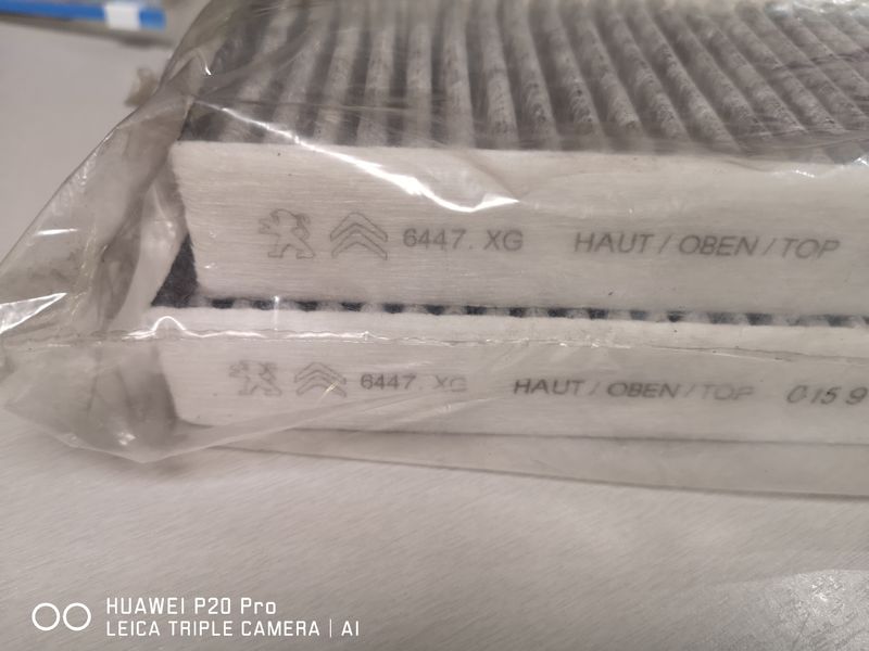

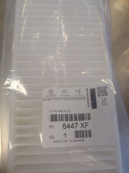

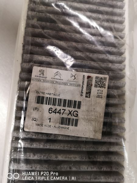

הפילטר הזה משמש את כל קשת דגמי PSA לרבות 3008, C4 פיקאסו וכד'.
XG עם סנן פחם, XF ללא.
