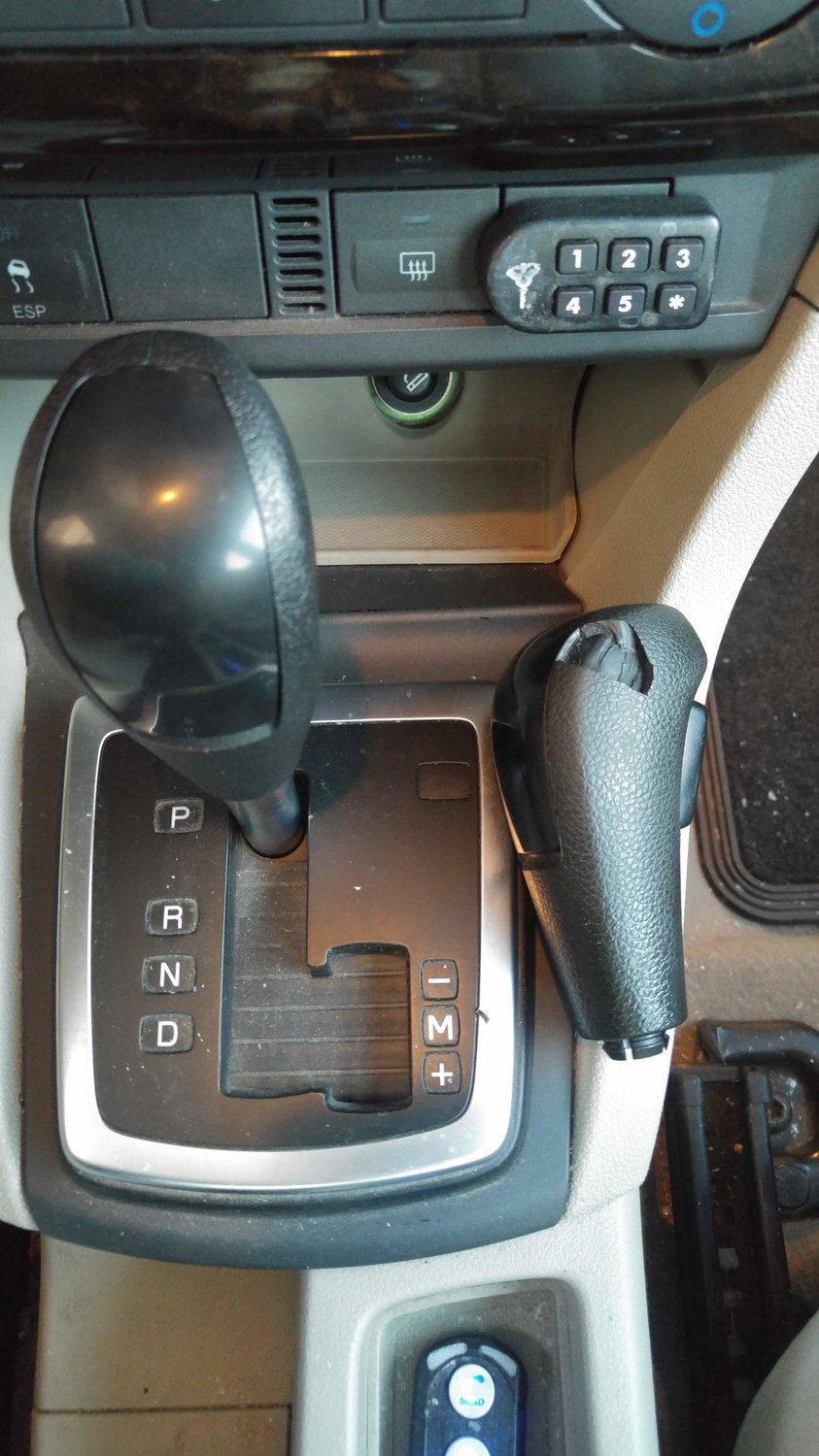

ידית הילוכים אוטמטיים לפורד פוקוס Mk2 מ Ebay.
מכונית מדגם פורד פוקוס דור 2 עם ידית הילוכים בלויה.

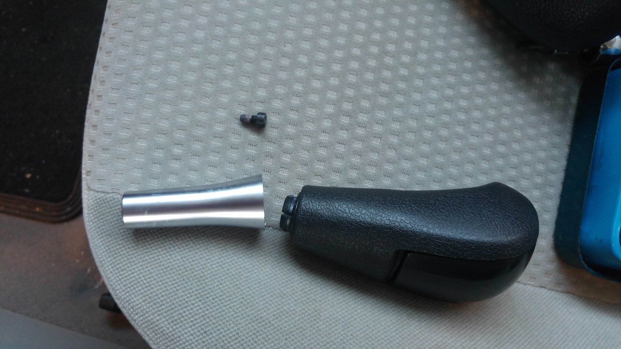

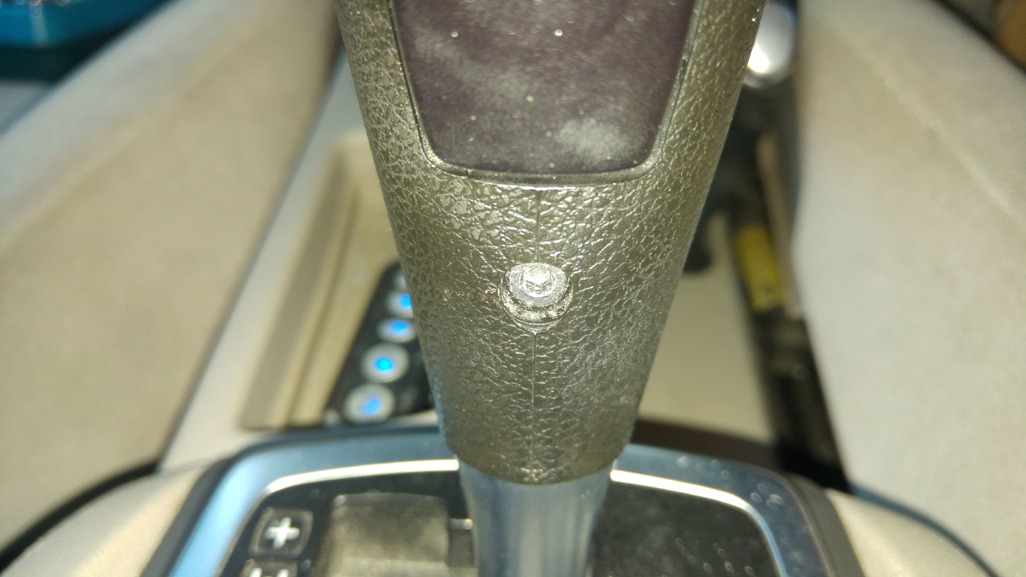

1. פתח בורג אלן 5 בצידה הקידמי של ידית ההילוכים.
2. שלוף את ראש ידית ההילוכים כלפי מעלה יחד עם השרוול הכסוף שבחלקו תחתון.

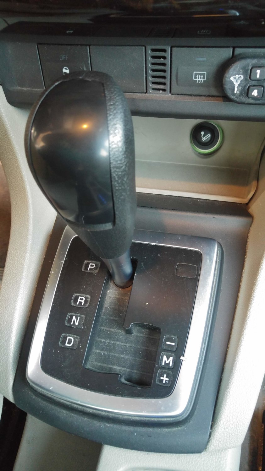

3. הרכב את השרוול הישן על ראש הידית החדש והרכב את הידית למקום. הדק את הבורג.
כך נראתה הידית הישנה, הפלסטיק התחיל להתפורר.

חחח. "למתקדמים".וברצינות,כלום עבודה ושדרוג משמעותי של הנראות.אהבתי.כמה עלתה לך הידית החדשה?.
