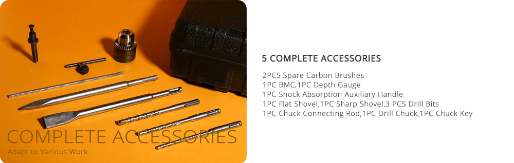

אם כך אשאל אחרת.. האם הפטישון יכול לקבל מקדחים רגילים או רק SDS?  האם יש אפשרות בפטישון גם לעבוד במצב מקדחה רוטטת?
לדעתי זה תלוי בכל פטישון בפני עצמו, מה שכן - אם יש לך מצב פטישון למה שתרצה מצב מקדחה רוטטת?
אגב נראה שמהלינק שלך הוא מגיע עם 3 מקדחי SDS בחבילה כבר וגם ראש למקדחים רגילים:
המחיר של זו זול יותר מהפטישונים הסינים שמוכרים פה אז מעדיף את זו. אז הראש שיש פה בתמונה הוא בשביל מקדחים רגילים ואם אני רוצה להשתמש ב SDS שהם נותנים אני לא מרכיב את הראש. הבנתי נכון? אם כך אז לא אמורה להיות בעיה. הפטישון הזה די סוגר את כל הפינות מסחינת פטישון ומקדחה
צודק
יכול לקבל רק sds, אבל יש מתאם מ sds למקדח רגיל. אצלי בסיני המתאם הגיע עם הפטישון אבל הוא מאוד מסורבל, לא שימושי בכלל.
