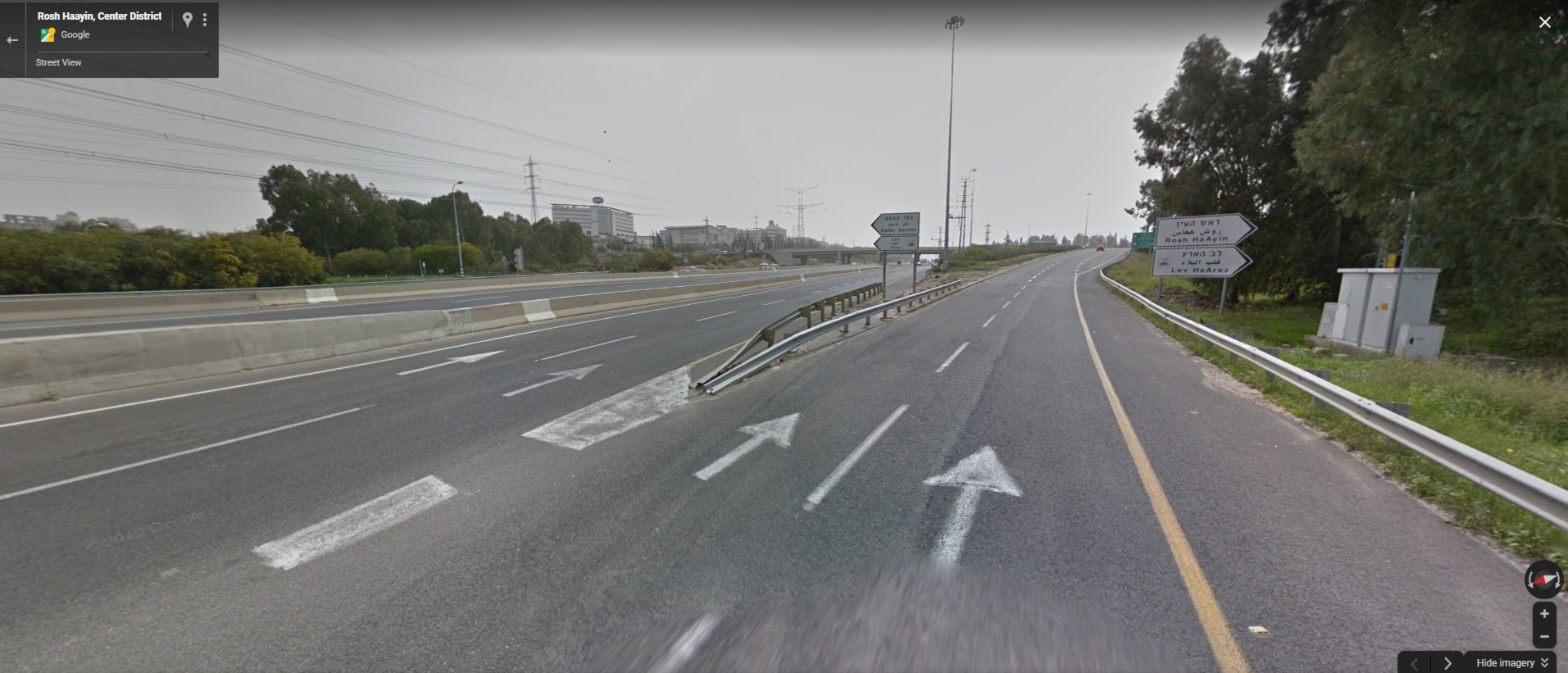

ההתפצלות בין כביש 5 והחלק שיוצא ימינה דווקא עם מבנה סופג אנרגיה, בהמשך החלק שיוצא ימינה מתפצל לשניים, ימינה ללב הארץ / ראש העין (רחוב קיבוץ גלויות) ושמאלה או ישר לכפר קאסם, ובפיצול הזה אכן יש מבנה ישן שבו הגדר מעוקמת ל-90 מעלות ומוצמדת לקרקע:
[ATTACH=CONFIG]526809[/ATTACH]
על זה בדיוק דיברתי. עכשיו כשתגיע בשעות חשיכה ורכב גדול מימינך, תזכור שיש שם את המקפצה הזו.
אגב מהיכן התמונה?
אגב מהיכן התמונה?
גוגל סטריט וויו.
נוסע שם על בסיס כמעט יומי, לא קרה עדיין מצב שהייתי קרוב למעקה אפילו, הכביש עצמו מספיק רחב גם לשתי משאיות אחת ליד השנייה (לא מחזה נדיר במקום הזה)
