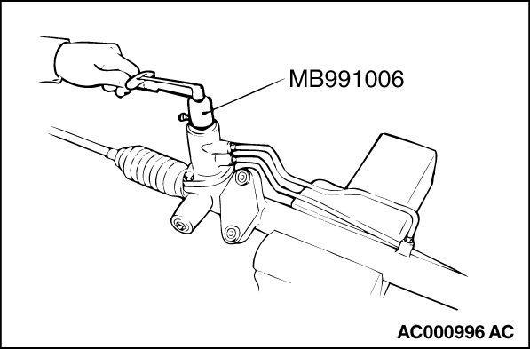

מד מומנט כזה עדיין בשימוש, אבל לא בשביל סגירת ברגים, אלא לביצוע מדידות של מומנט סיבובי של צירים, לדוגמא מומנט סיבוב של גלגל הגה וכדומה.
