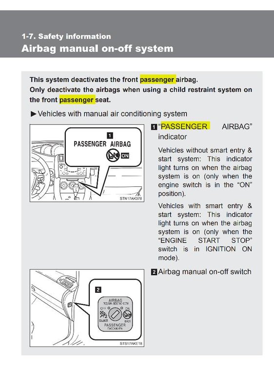

אהלן,
אישתי מעוניינת לשים את מושב הבטיחות לתינוק בכסא שליד הנהג (קראתי שהמושב האחורי נחשב בטיחותי יותר, אך היא מתעקשת), ואני מבין שצריך לבטל את כרית האוויר.
איך בדיוק עושים את זה? יש לגשת למוסך של היבואן?

תתעקש גם אתה. יש 3 סיבות בגללן עדיף להתקין כסא בטיחות במושב האחורי וכך ממליצים כל יצרני הרכב:
1. זה הרבה יותר בטוח במקרה של תאונה.
2. כאשר הכסא מותקן במושב הקדמי יש סיכוי יותר גדול שדעת הנהג/ת תוסח.
3. במושב הקדמי אין חיבורי איזופיקס וצריך להתקין את הכסא עם חגורת הבטיחות.
